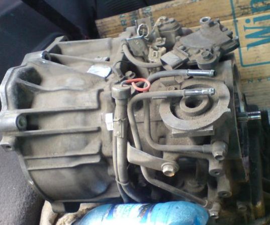

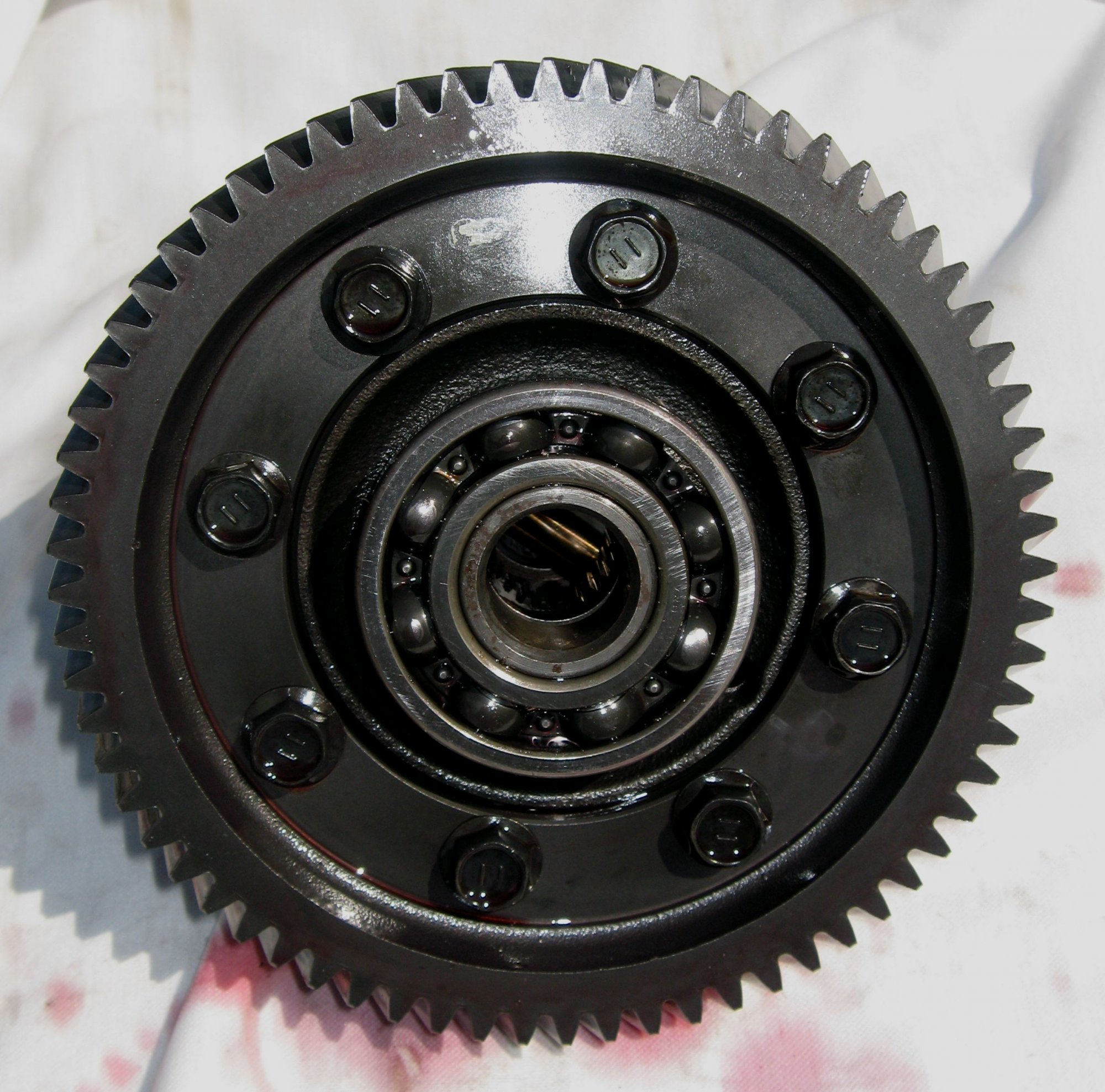

    Коробка-то какая? А то есть на AISIN. Фото моей коробки (для сравнения) и самой планетарки - см в загруженных файлах.

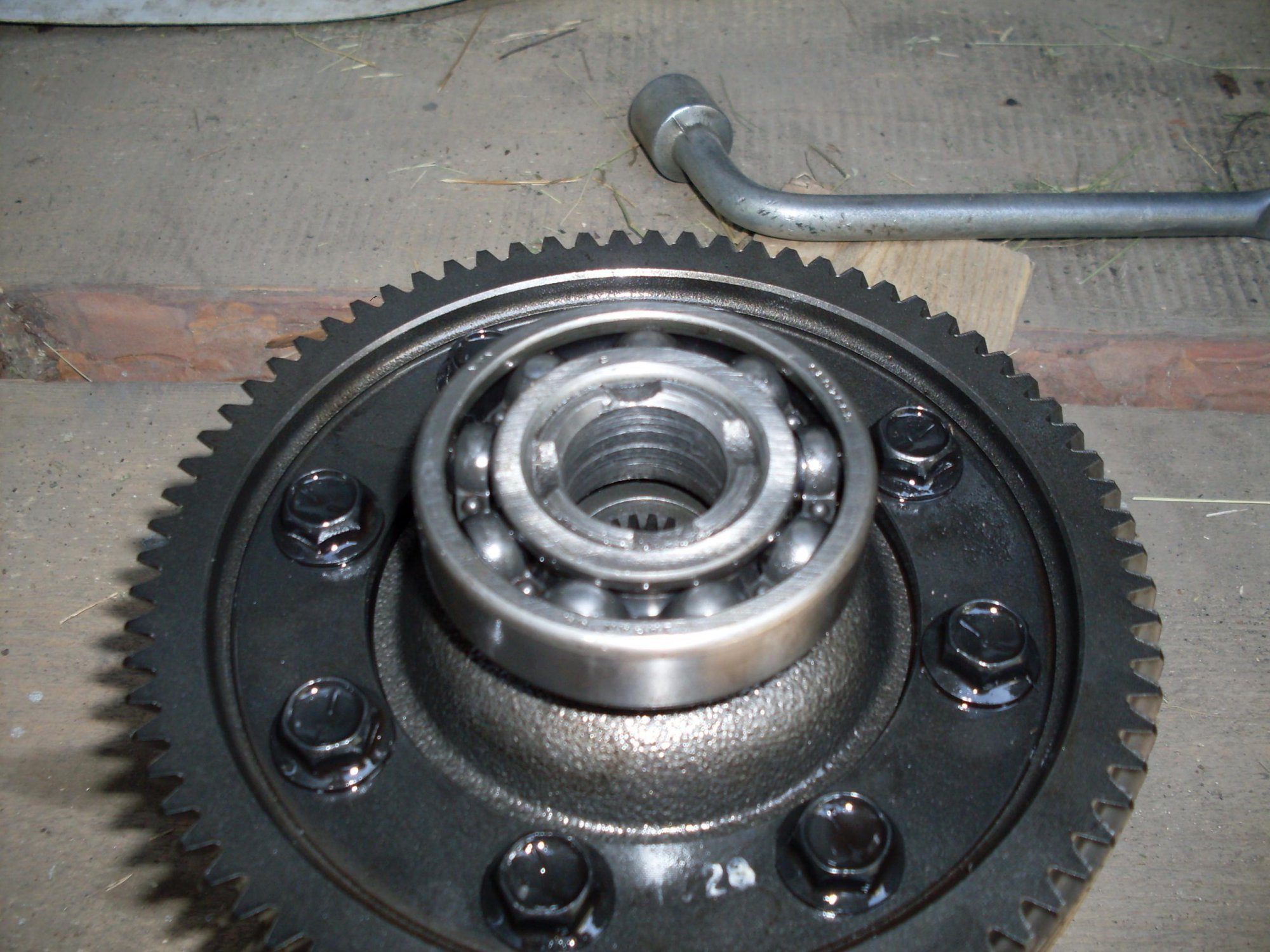

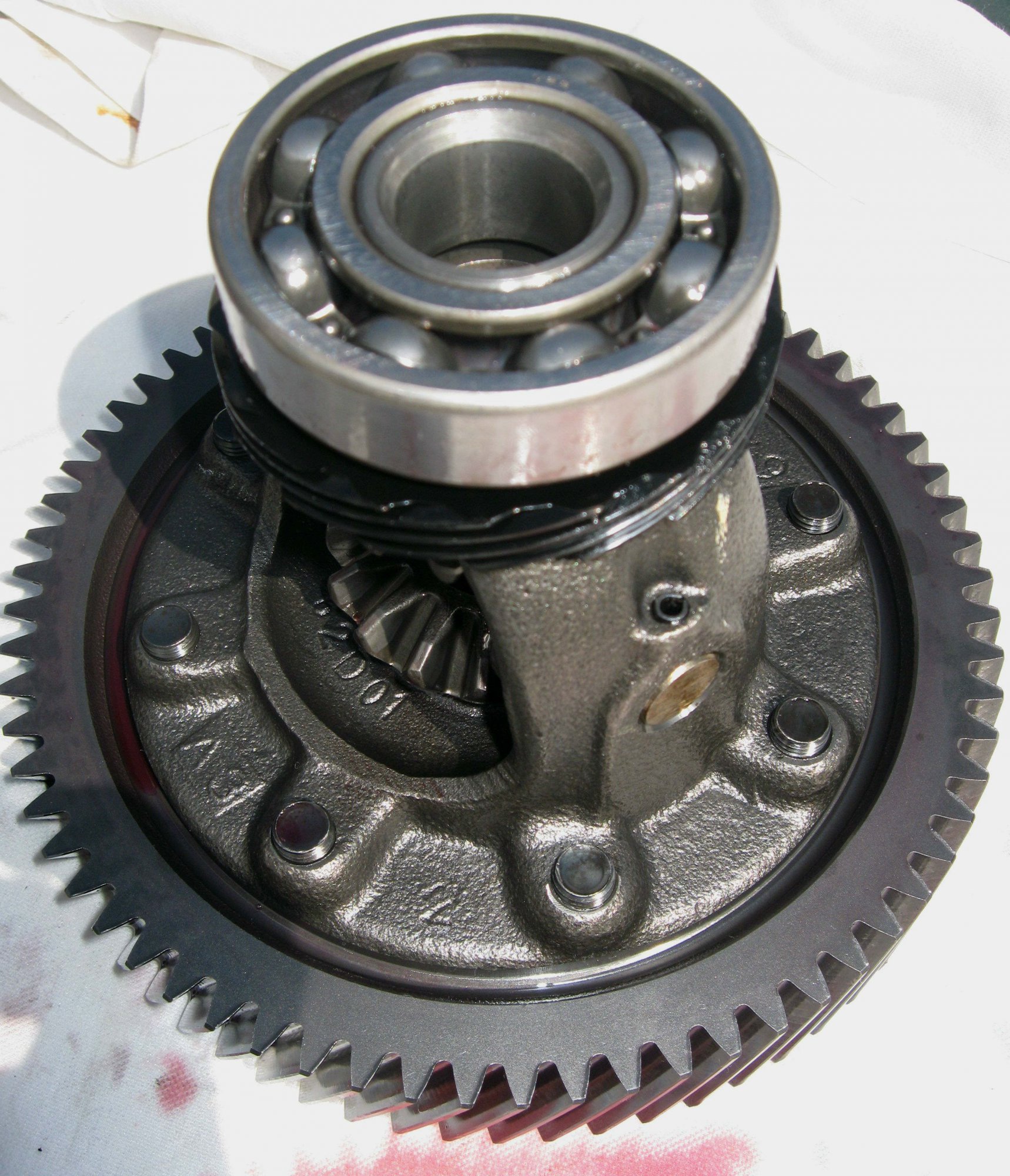

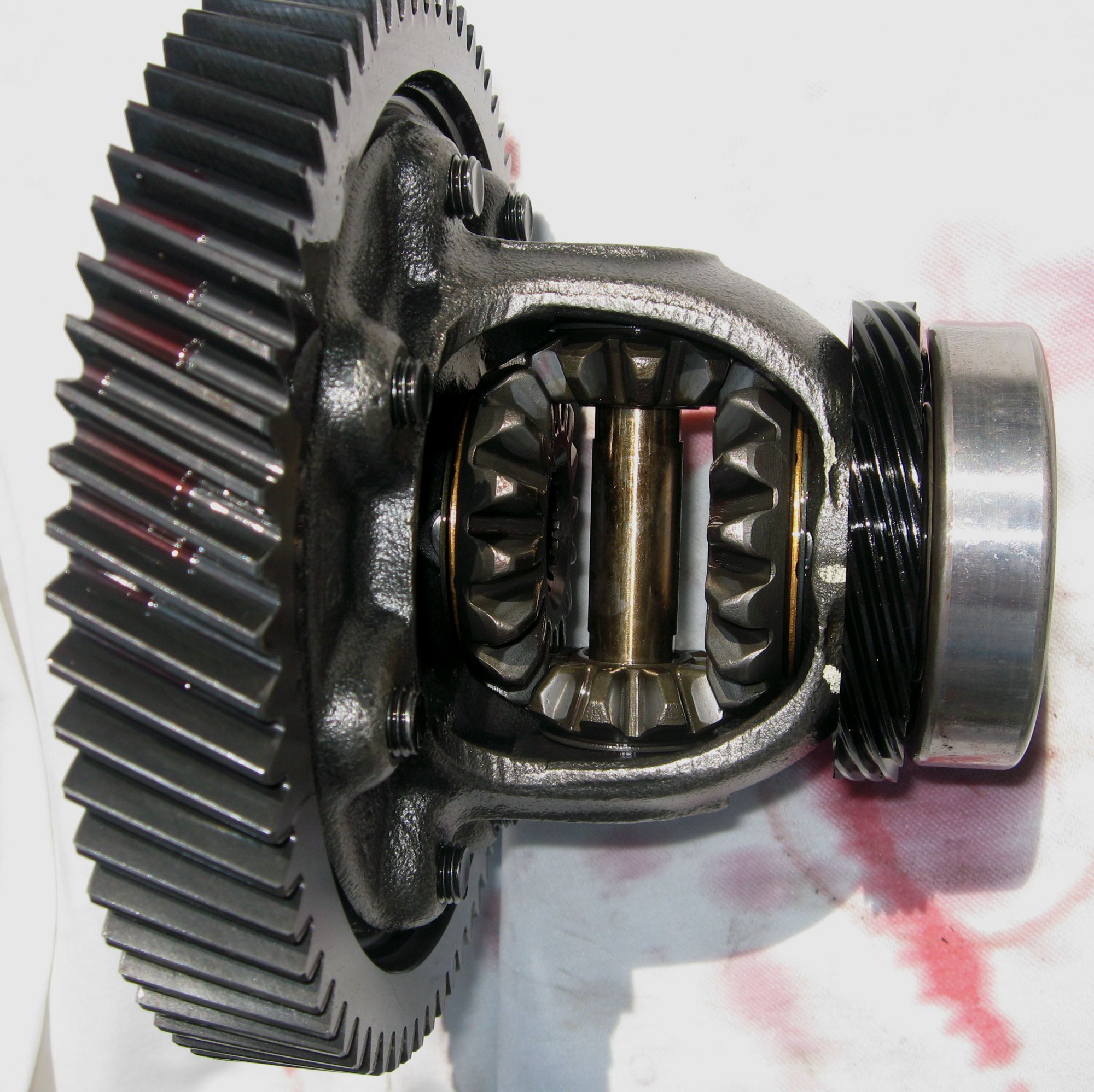

    У меня валялся в гараже, вполне живой, с коробки JATKO и привод правый в сборе (раз уж гранатой диф разбило- то и гранате трындец?)

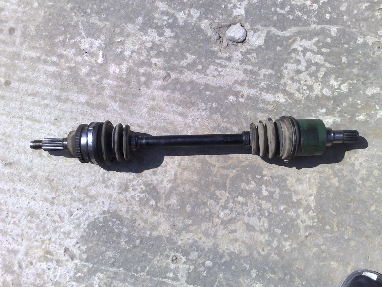

  7. nikomite
    24 дек 2010
    1.148
    Краснодарский край 23 регион
    27032010694.jpg а привод вот такой, только вал между гранатами длиннее:umnik2:

    началось с того, что стал появлятся шоркающий звук как от грыжи.заменил ступечный , непомогло.заказал привод контрактный с новосиба,бесполезно.потом увидел что внутреняя граната крутится по траиктории элепса.Как определить какая у меня каробка?
  9. etitukh
    etitukh Простой сузуковод
    26 ноя 2010
    167
    Белгородская обл., г.Старый Оскол
    Вот же ж незадача - определить какая коробка!
    А на фото посмотреть - тяжело сообразить? Для сравнения во втором посте выложил: это - Aisin. Если не такая - знач Jatco.
    Можно еще в каталоге посмотреть: http://suzuki.epcdata.ru/wagon_r_wide/312_ma64s-2/transmission/202/.
    Кстати, есть большая вероятность, что у вас именно Jatco.
    Впрочем, определять какая именно - это ваша обязанность.

    Ето Jatco! Все вопросы - к nikomite.
