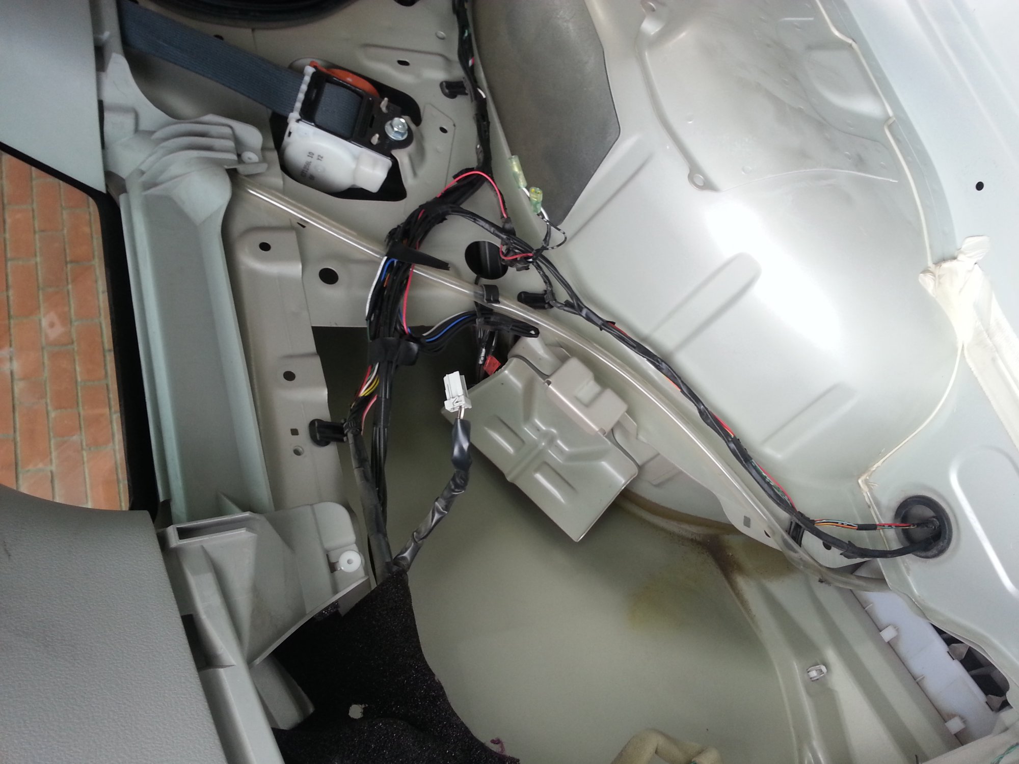

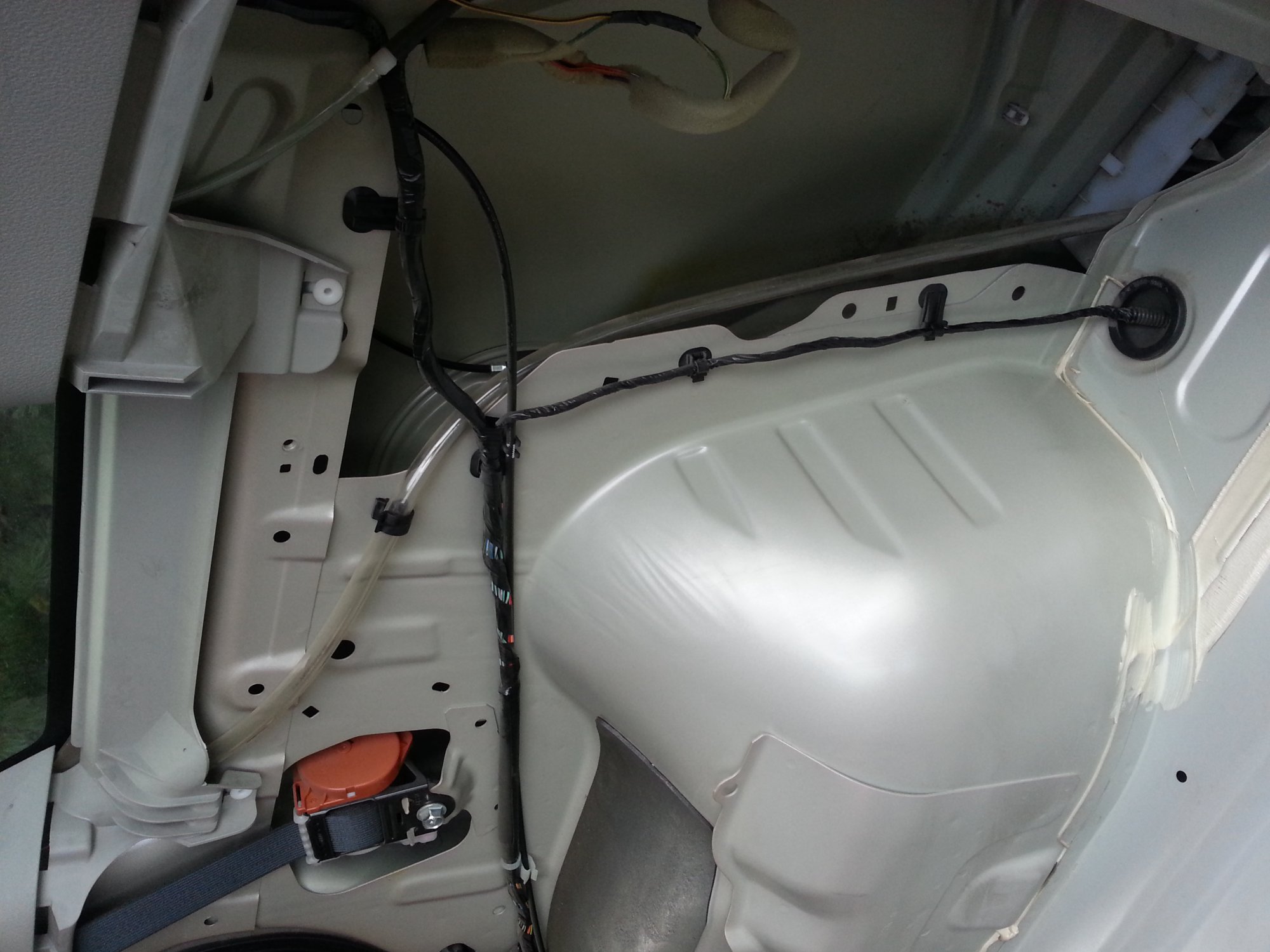

    Всем привет!
    Разбарал салон. Выше задних колесных арок под панелью слева и справа нашел трубки силиконовые толщиной с мязинец.
    Идут они сверзу вниз, как будто бы для отвода воды из под крыши. Заканчиваются возле клапанов воздушных за задним бампером.
    Какая у этих трубок на самом деле функция, зачем нужны?
    Фото прилагаю.

    Трубки дренажа люка в крыше.

    Дренаж люка. То, что протекает через люк. сливается туда.

    То есть у машин без люка этих трубрк нет? А что может из люка протекать? Он ведь герметично закрыт.

    Абсолютно герметичным его не сделать, при хорошем ливне открой шторку люка и посмотри по углам, течет там хорошо, поэтому по периметру сделан лоток, куда все и стекает.

    Все ясно! Спасибо. Тема закрыта.

    Основная функция этих трубок это слив конденсата, сам люк довольно герметичен. Давненько,знакомый на ВАЗ поставил люк с иномарки, трубки слива ставить не стал, через два года крыша прогнила.

    теперь ясно почему на всех паджериках 3 серии гниёт люк и на металле его каркаса часто мокро: нет дренажа, по крайней мере при полном разборе салона паджерика я этих "подозрительных" трубок не нашел.
