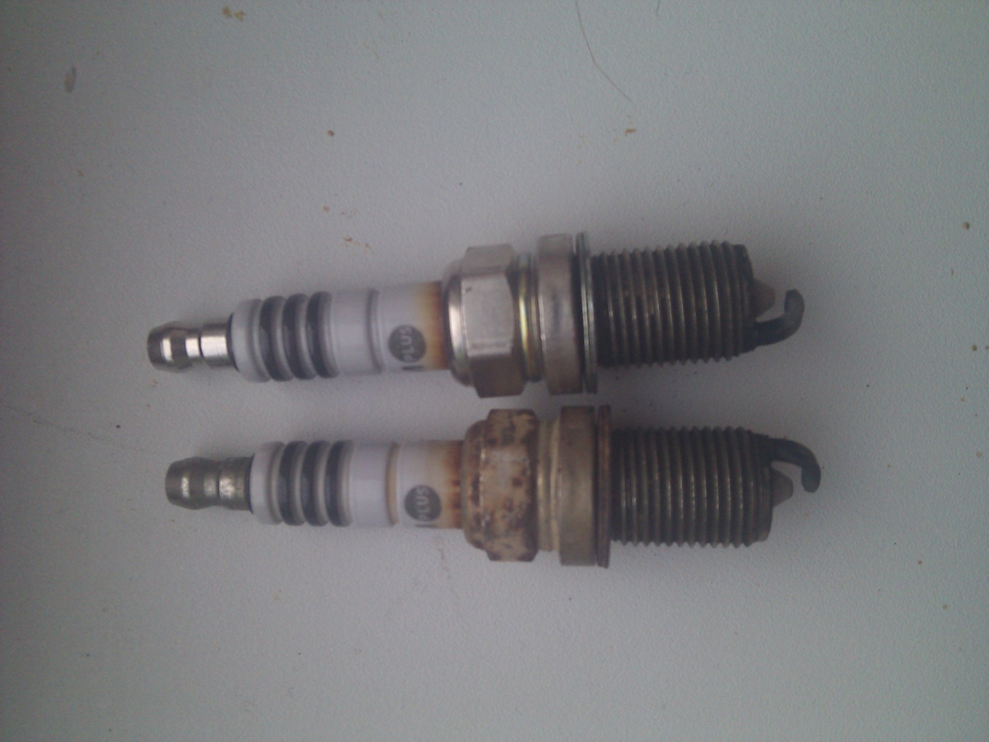

Суть в том, что при разгоне на включенной передаче (особенно ощутимо на 2 передаче) примерно с 1500 до 2000 оборотов происходит провал, точнее машина просто подергивается. Сравнимо с тем, как зимой проезжаешь по мелкой замерзшей луже, нажимая газ, и одно колесо недолго пробуксовывает. Сегодня успел досмотреть только свечи, стоят Bosch 0 242 235 547 платиновые, внешне норм, проехали 10 000 км. Вкрутил пока старые, но проблема осталась. Пробовал скинуть клемму датчика дроссельной заслонки, дергается так же. Заметил что и на холостом ходу очень редко, но бывает что не схватывает. Примерно раз в минуту-две.

Спасибо за развернутый ответ, катушки осматривал бегло, криминала никакого не заметил. Но вот на одной свечке, как раз под катушкой заметил нечто! Знакомые сказали, что ржавчина, мол фиг с ней. Но видимо это и есть умирающая катушка)

Ржавчина - полбеды, хотя жизни свечкам не добавляет.
А вот рыжий налёт между гайкой и круглым знаком "plus"- он, родимый.
Повод с пристрастием посмотреть все наконечники, подробно в теме https://suzuki-club.ru/threads/23204/
