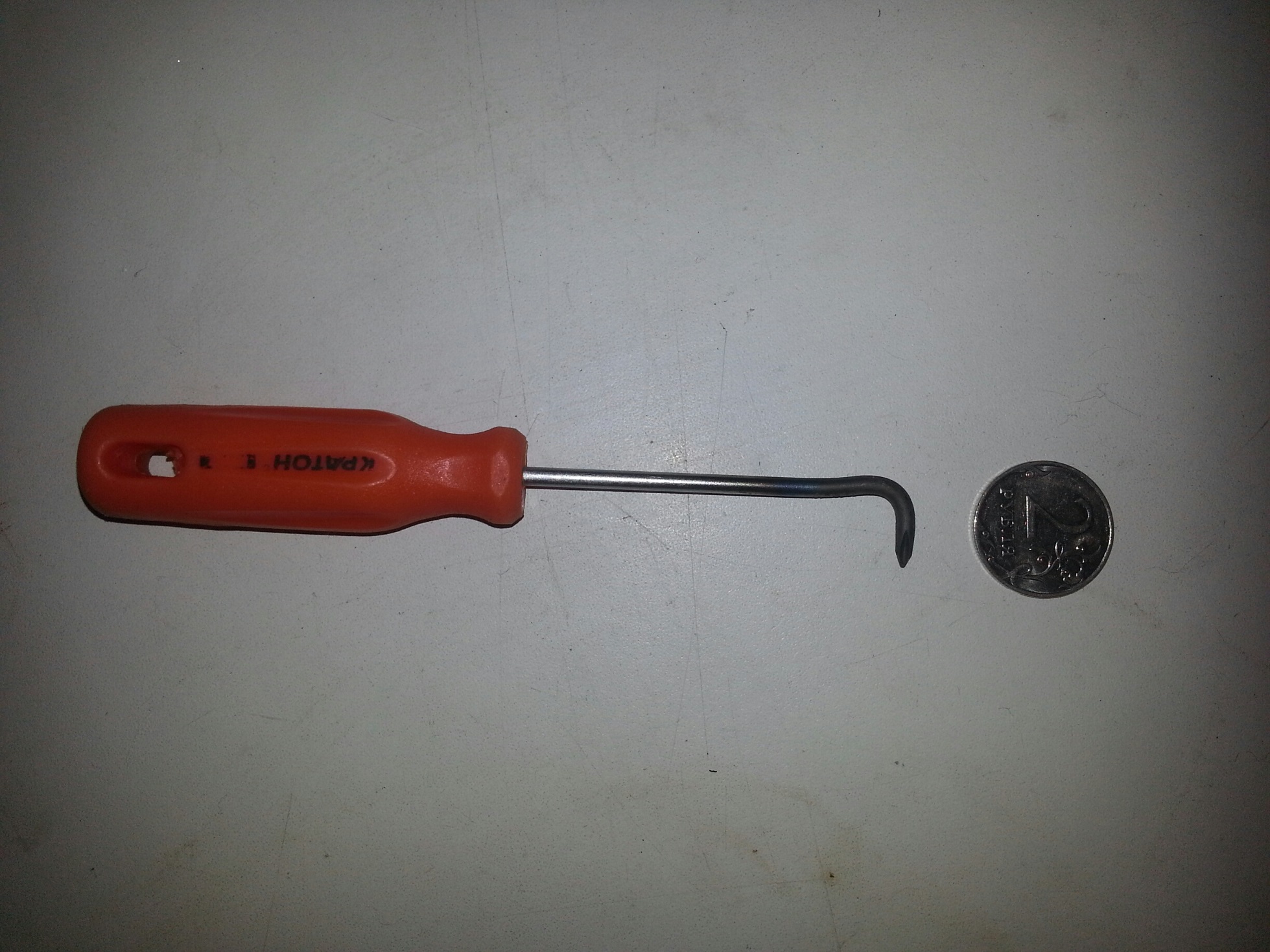

Добрый день. Была схожая проблема с левой форсункой. Вылечилась, следующим образом: клеил накладки на бампер, те что на переход бок-перед. Пришлось их прилично прижимать, даже бампер немного проминался. Так вот после этой процедуры все работает ровно. Вот уже как пару месяцев. А раньше постоянно после покидания машины, приходилось прятать принудительно левую форсунку руками.

что бы н едрочиться больше с такой отверткой, стоит знать, что головка форсунки (крышка и сопла) - есть защелкивающийся на телескопе элемент, который при желании, терпении и аккуратности можно отщелкнуть... правда вытянуть телескоп после этого будет проблеманично... зато легко снять весь корпус с бампера.

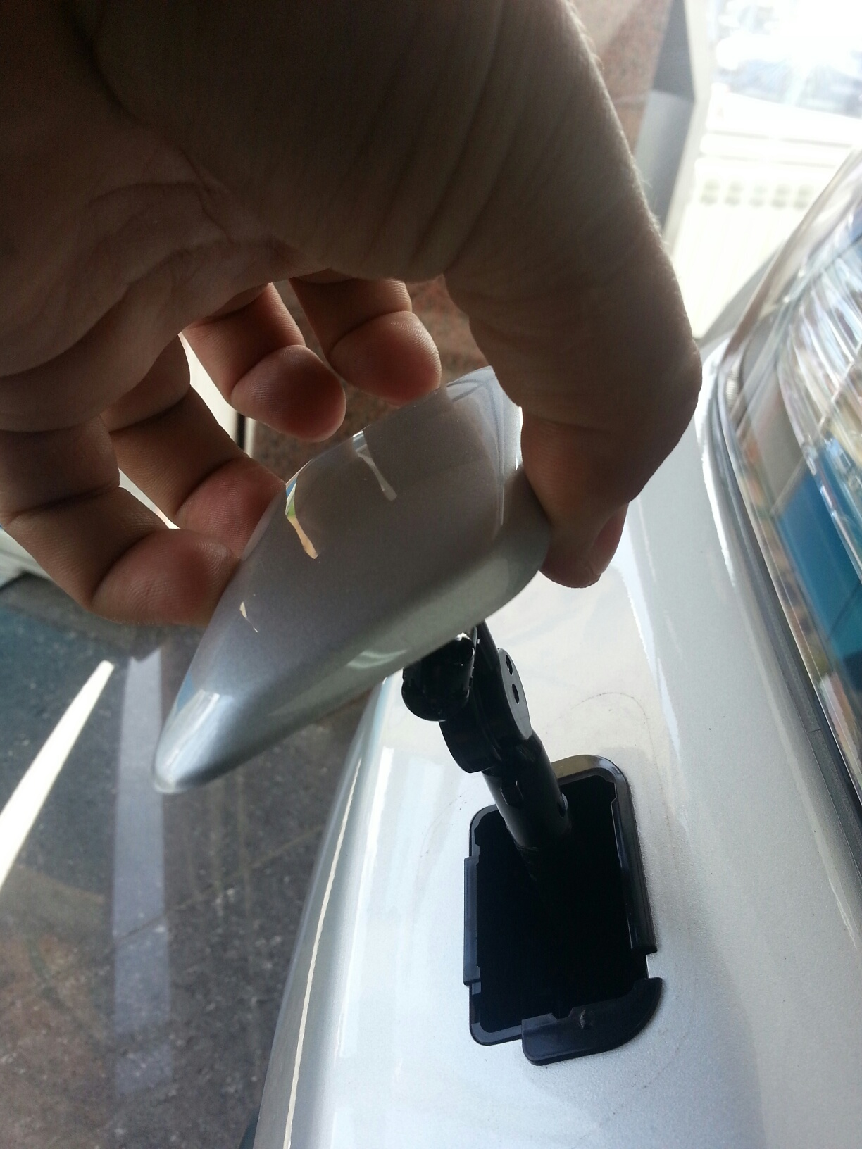

З.Ы. Сегодня фотал омыватели фары на Витаре FL 2013 года, когда ждал ремонт у дилера.
Так там уже совсем другой омыватель! По крайней мере он другой визуально. Ну а по сути такой же телескопический.
Вот фото его части.
