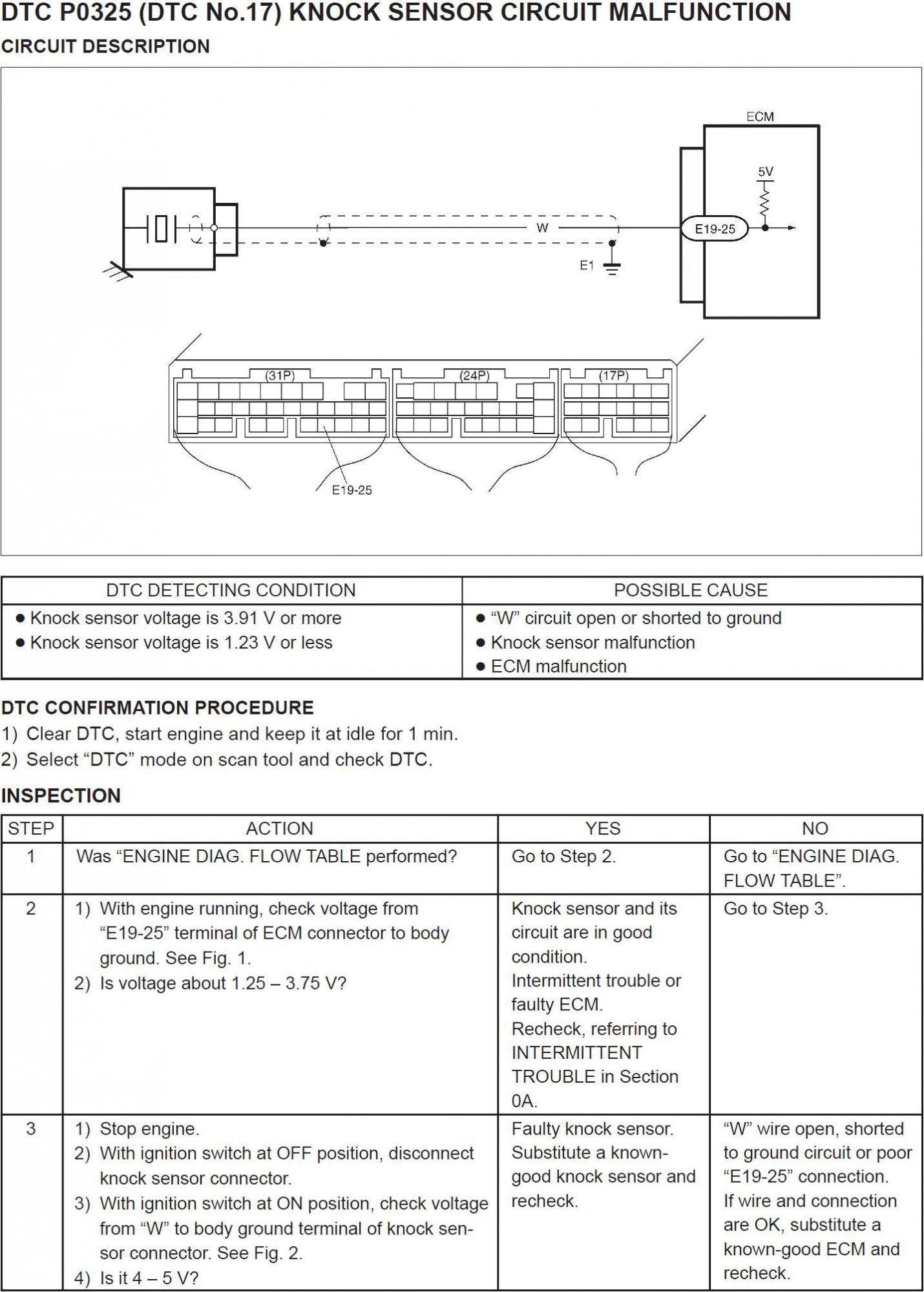

  3. Nansen
    26 июн 2007
    2.421
    полярник
    Так нормально?

    Nansen видно плохо, непонятно. Фотку бы датчика и двигу с его расположением былоб хорошо.

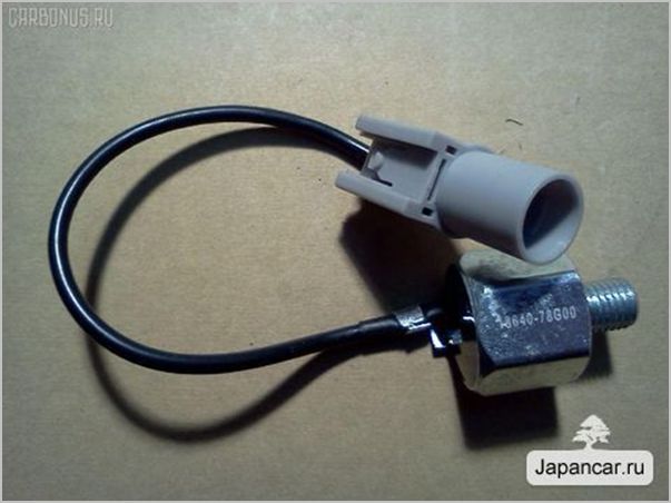

    Вот кстати фотография:
    Где купить, если понадобится, ищи по ОЕМ номеру: 18640-78G00, и не обязательно с Джимни, он стоит и на других машинах.
