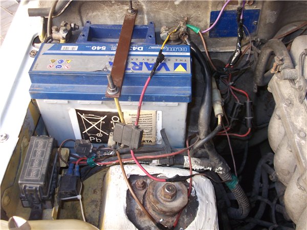

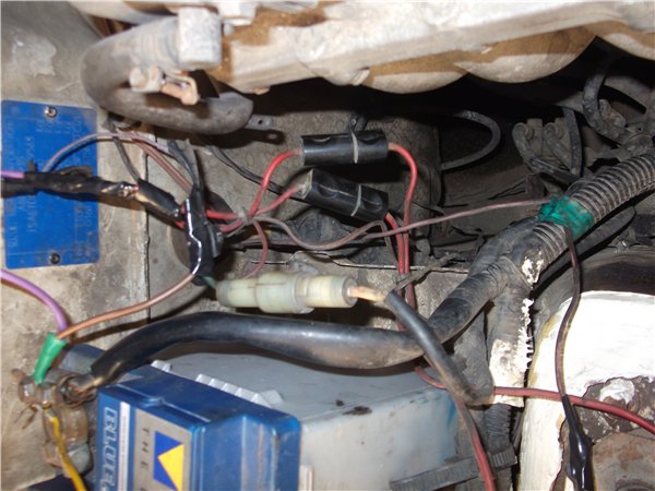

Привет парни !
Авто не заводится, грешу на предохранители - на фото чёрные цилиндры ( 2 шт ) и белый.
Подскажите на какой ток они расчитанны ?

Вот здается мне, что это сигналка самопальная подсоединена? Не? А так то других причин не вижу, чтоб не заводилась. Какието они хилые визуально. А что показало вскрытие - мертвые?

А чего аккум не той стороной стоит? или это аккум такой....
Тестером звонил? может живые , а ток должен быть на самом предохранителе написан.

Они разные в плане +/-. Я тоже на ниссане ездил с таким перевернутым. Купил, не посмотрев. Даже точку крепления массы пришлось на кузове переносить.
Опаньки )) как говорят Французы. Вскрывать буду с утреца( на свежую голову), сегодня 200 вёрст за грибочками отмотал и всё нормалёк было.
Не написано, надеюсь вскрытие чего-нибудь покажет, к сожалению до нормальных электриков 20 км.
Аккум с любой полярностью ставил , как-то влазит ))

Починился :)
При замене этих безымянных неразборных предохранителей - слишком перестраховался, поставил все три по 10 А.
Два сгорели, через пару дней. Электрик починил за 10 минут. Один поставил 15 , другой 20 А.
А бензонасос жив, проводка сгнила. Попросил сделать параллельные выводы для проверки бензонасоса.
И грязь в баке оказалась :blackeye: пришлось промывать.
