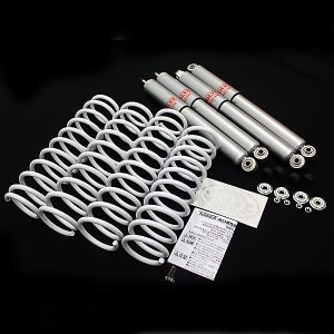

1.Амортизаторы SOLVE от "Taniguchi" перед 492/300 зад532/327
2.Пружины SOLVE перед: длина в своб. сост. 402/412, жесткость 1,92; зад 360/405, жесткость 1,89.

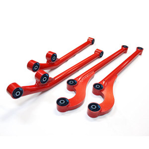

3. Рычаги продольные толщина 5мм. сталь STKM13A

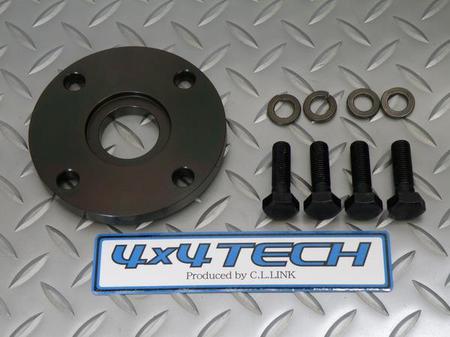

4. Проставка 4х4tech в кардан 10мм.

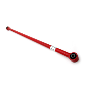

7. Задняя панара сталь STKM13A
