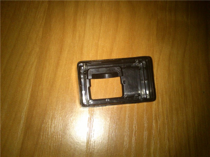

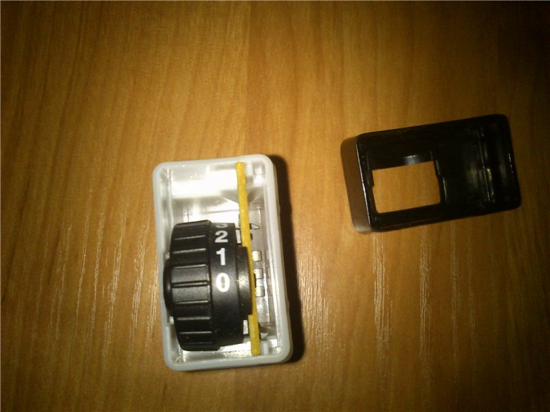

ничего там не светится :( , см фото, сам символ фары. цифры на крутилке и стрелка-указатель значения не прозрачные и не пропускают свет - вывод можно только подсветить "щель" между колесиком крутилки и корпусом.

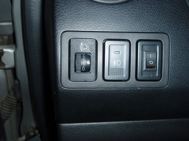

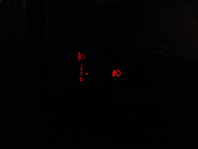

Подсвечивать у меня кнопку ручного корректора фар бесполезно, переделывать тоже. Поступил иначе - с разборки снял кнопку с Тойоты, более-менее подошедшую по размеру и "как бы по креплению". Разъём под фишку одинаковый, но с проводами в фишке пришлось "помучиться" - менять местами и ещё подвести +12 от "габаритов" и "-" . Теперь "всё" светиться:)

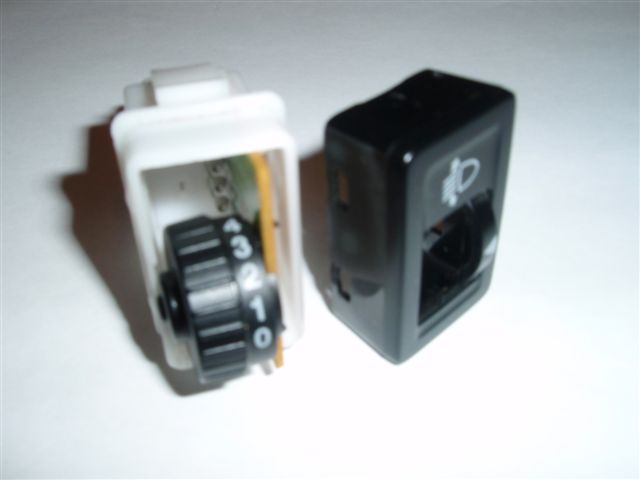

Разобрал сегодня низ торпеды с целью заменить лампочку, конкретно и авторитетно заявляю - НЕТ там возможности штатной подсветки!

просто говорю : сама крутилка нет, а значёк фары рядом светится
На фото видно - окошка в кнопке нет, светится не чем. И намека на лампу, цоколь и прочее то же нет.[DOUBLEPOST=1415555170,1415555072][/DOUBLEPOST]
