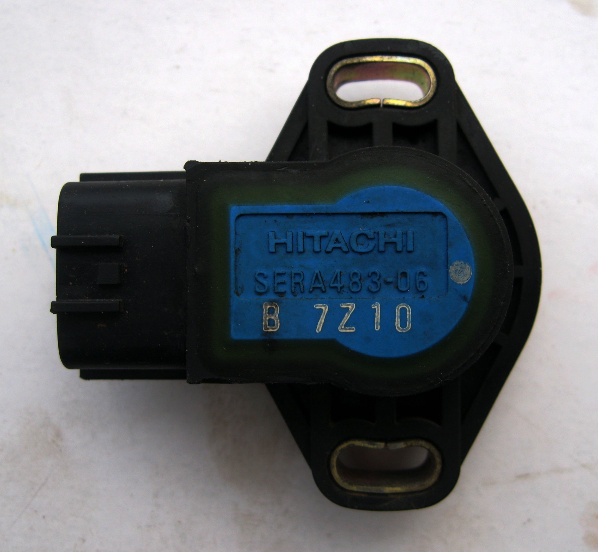

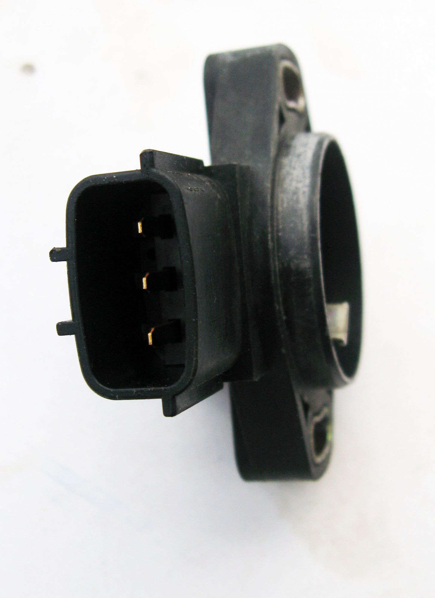

Прошу помощи - не могу найти номер датчика положения дроссельной заслонки. Номер на самом датчике не бьется (hitachi). Wagon R wide MB61S, двигатель K10A турбовый.

Спасибо.
Нашел номер Hitachi SERA483-06
Может кому поможет на алиэкспрессе есть за 20 долларов, в экзисте - 11 000 наших рублей.
Как прийдет, отпишусь
http://www.aliexpress.com/store/pro...22633-AA110-13420-77E00/110829_596945829.html - ссылка на алиэкспресс
Ну это если стоит задача - купить самое дешевое в мире... Хотя 11 000 тоже не вариант, согласен.

0 рублей как разумный вариант.
Снимаешь, вскрываешь, протираешь дорожки, смещаешь "щетинки" движка потенциометра на еше не истертые положения, и ездишь еще 5-6-7 лет.

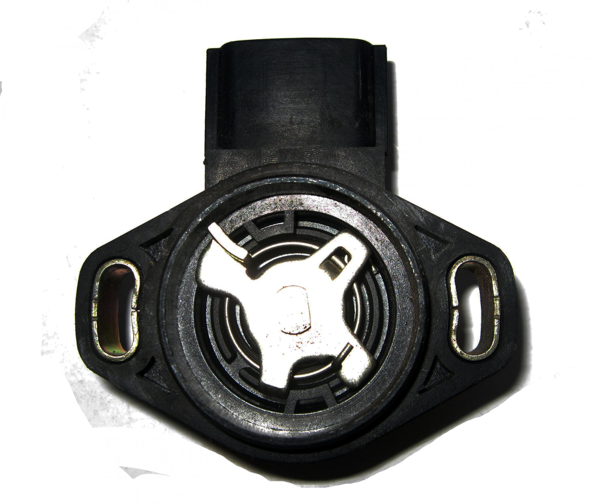

Есть - с контрактного двигателя снятый... Ппосмотрел в гаражике - сфотографировал...

Конечно, если есть новый или контрактный - это лучше! Но можно и восстановить, только дорожки спиртом сильно не трите, можно стереть.

Пришел китайский, завтра ставить буду.
Может кто подскажет зазор какой выставлять при регулировке датчика?

Нормально работает китаец!

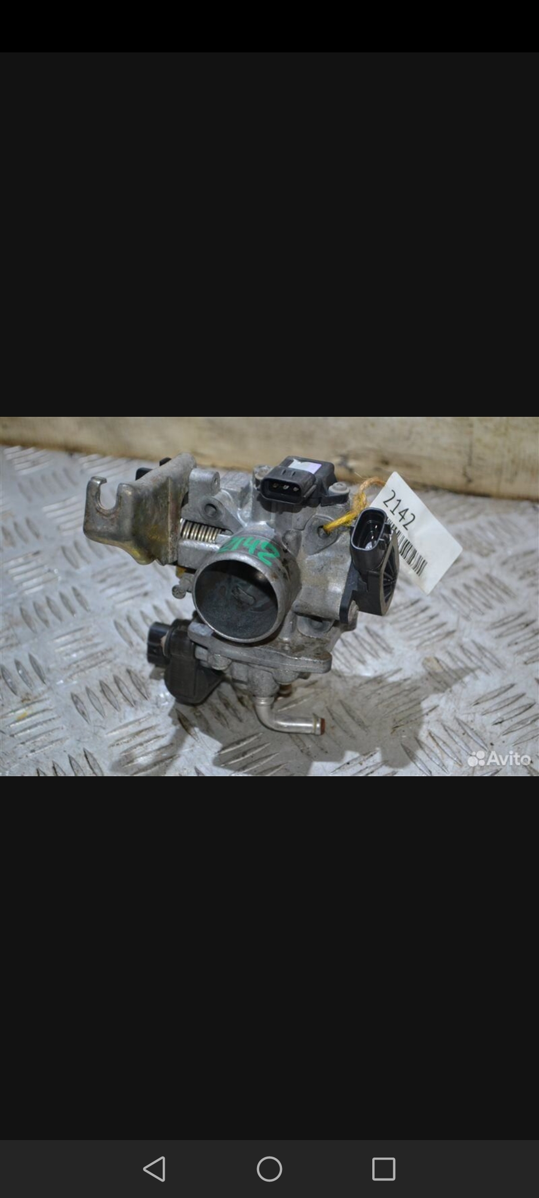

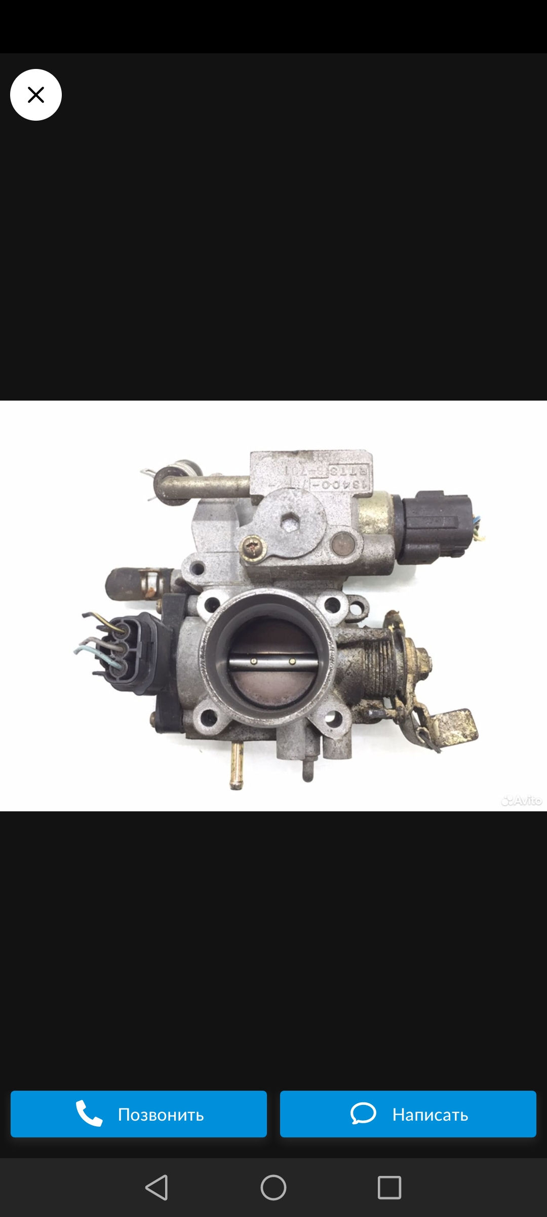

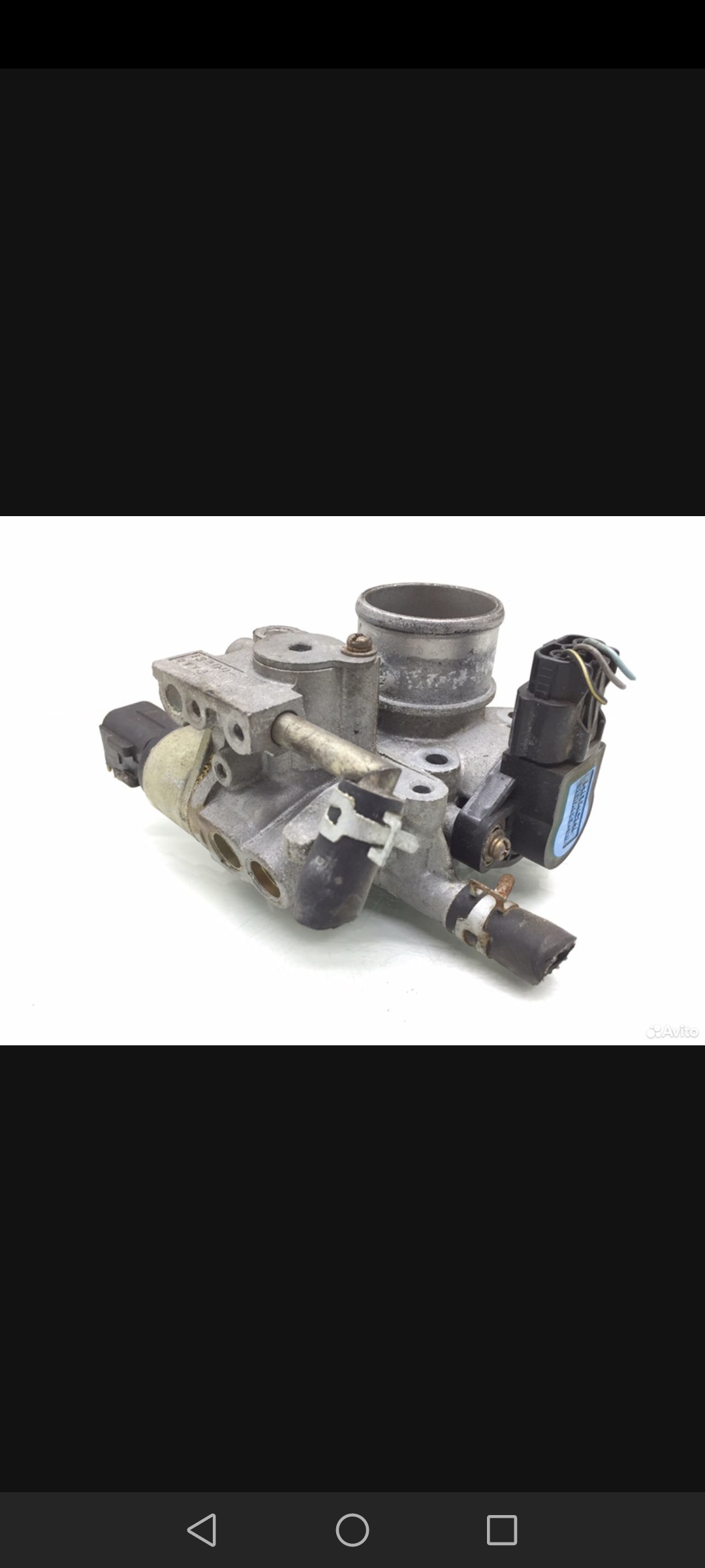

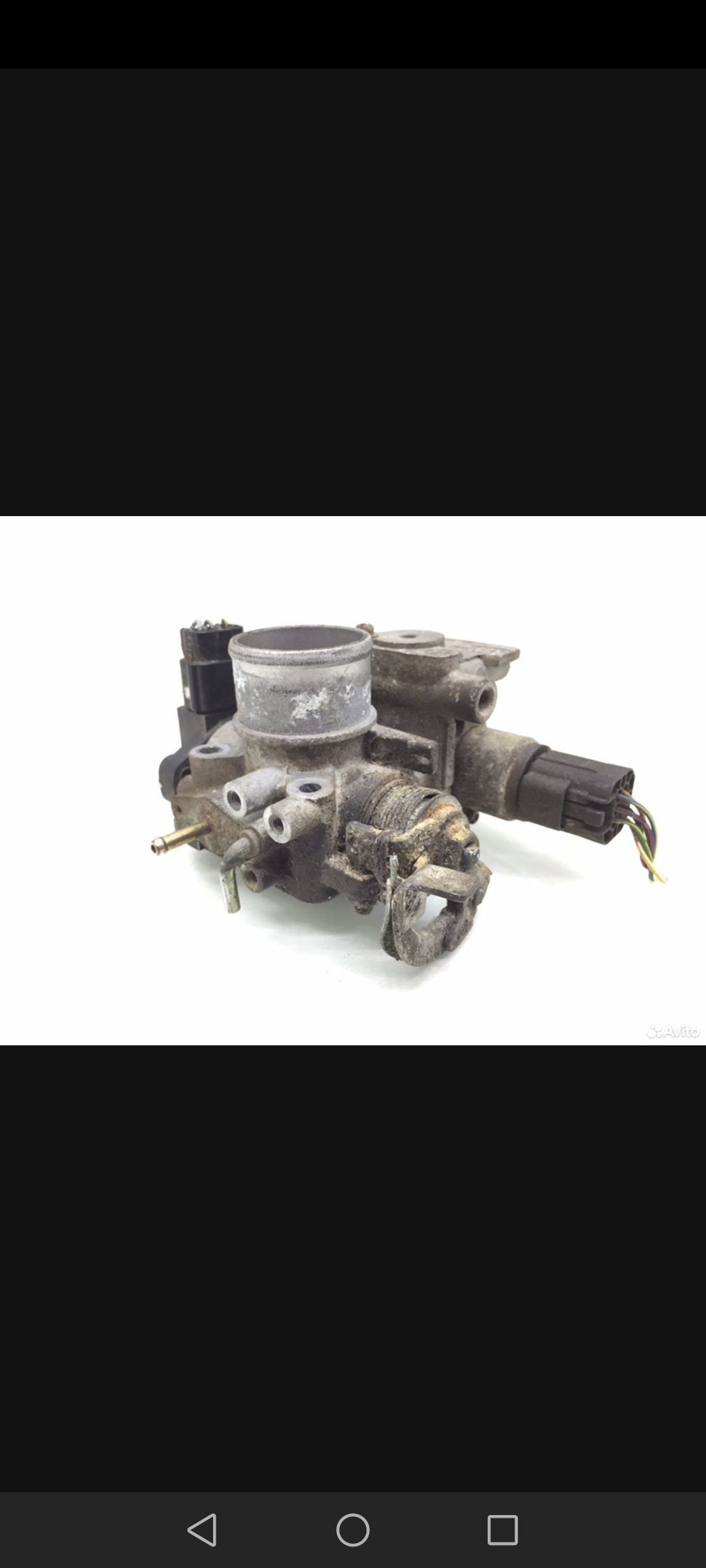

Здравствуйте. Подскажите пожалуйста, чем они отличаются, Двиготель один и тот-же, только кузова разные
Антонэско
25 Июнь 2019
Suzuki wagon r+ 1999г MA63S K10A AT 4WD
Возможно двигатели не совсем одинаковые. Есть турбо, трамблёрный, с электронным зажиганием. Это я про К10А.

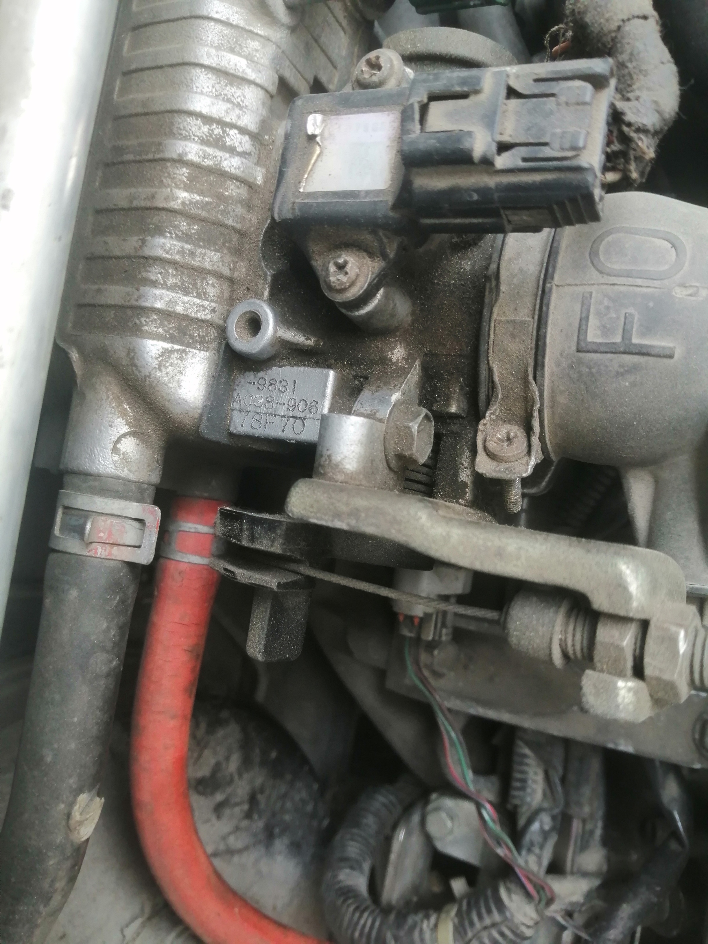

На дроссельной заслонке номер есть, смотри и сравнивай по каталогу.
