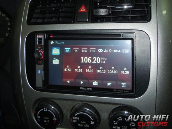

Есть огромное желание поставить вместо штатного кассетного патефона мультимедийный центр с подключением камеры заднего вида, но не хочу нарушить эстетичный вид панели, подскажите пожалуйста есть ли такое,что бы рамка подходила под панель как штатная?
CKAT
8 Июль 2013
сузуки лиана, 2004, синий, 1.6
Ты себе сделал из той что ниже картинка? Потому как эта рамка не от лианы!!!

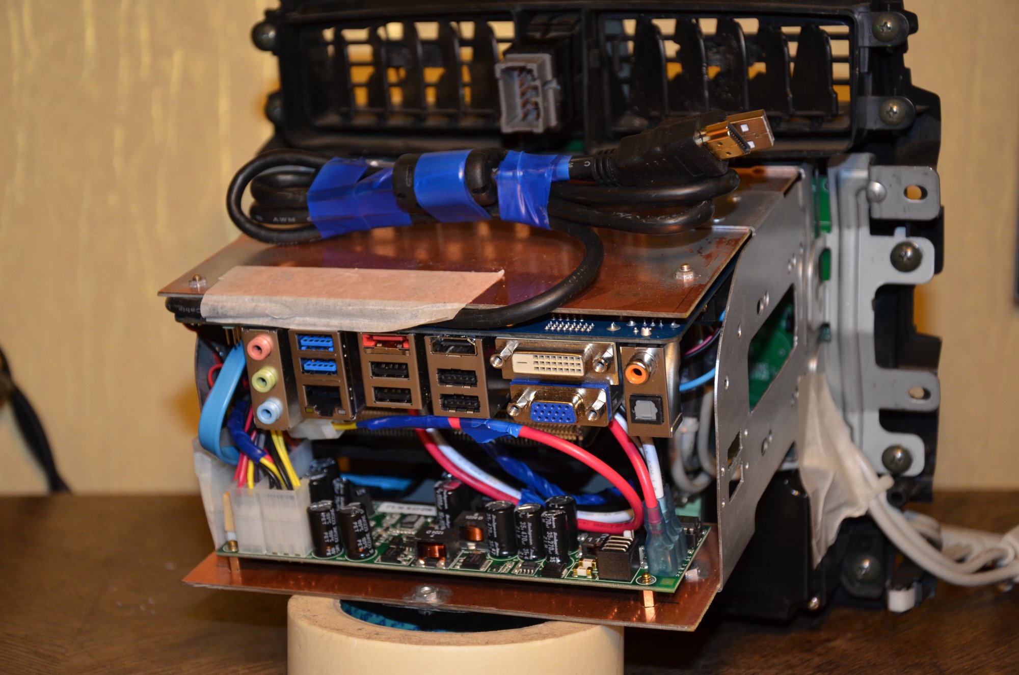

У меня Intel I-5 MM.Systems,однозначно лучше любой штатной музки.
Дисп-7"
MB-170x170MM
CPU 1155 3570k
DDR3 4Gb
HDD 500Gb
Video 1Gb
12v Блок питания
200w Audio

Я не парился по деньгам,мне надо было я и покупал.Но не Pent-4 же ставить даже 2 ядра уже не актуально.
Монитор=9.000
Блок питания=3.500
Усилитель=3.500
CPU=6.000
MB=1.800
Big Shur.=1.000
HDD=0.000
Навигация=3.500(прогр.обеспеч+приемник)
Радио= 2.000
Какое то ПО пробовал покупал ставил норм работает цены до 100$
Разные штучки=ну 2.000
Собираюсь делать рестайлинг это еще под 10.000
Денежно-затратно,но оно этого стоит.

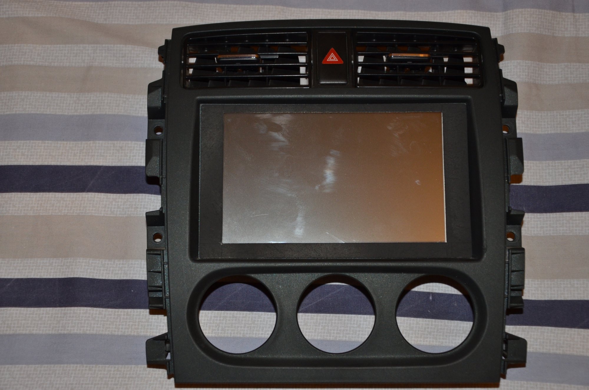

Ну вот,купил наконец то" новую" рамку-морду под моник.Так как свою при установке пилил,строгал,словом ушел от нужных размеров.
И с лазерщиками договорился о вырезать из органики "фальш-декор накладку-рамку под USB POWER/RESET Led/Led итд.
Если кому интересно,могу сразу сюда залить сессию.Тема: Апгрейд или Рестайл,кому как ближе.
С выходных начну.

ДыкЪ так кто ж даст поковырятся.
И еще момент я тут почитал про "на андроиде",ну получается просто голова,с планшетными приложениями и не более того за 26 деревянных это дорого,проще тогда "плиту" прикрутить типа Самсунгу гелакси.
Ну и звук: есть нет не ясно.В описании не нашел,может просмотрел(читал поздно ночью),решается в принципе установкой USB CAR PC усилителем 4х50 -подробности могу выложить,но минус АСС нет совсем,можно реле или любой контроллер питания и свои провода от АКБ(их по любасу протягивать),т.к на штатных потеря 0.7-1.2в,это много.
