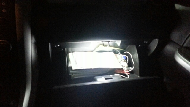

Понравился мне вариант поставить в барадачек не сетодиодную ленту, а по середине готовый светодиодный блок.
есть вопрос:
полностью ли блок, установленный в центр, освещает бардачек или же углы, отмеченные на картинке создают тень и не весь бардачек освещается?
на фото цветом я отметил эти углы.

Долго искал тему подсветки бардачка в Гравитаре, но ничего подходящего не нашел: то разбирать предлагают всю панель, то реализация, мягко говоря, убогая. Решил "изобрести велосипед".
Всё. Сделал подсветку. Но не светодиодной лентой.
Отказался я от идеи делать подсветку светодиодной летной + греконом.
Пошел по пути, предложенном Лешим.
Купил светодиодный белый блок с 3-мя светодиодами за 65 рублей. Покрасил его спреем- 120 рублей.
Просверлили дырку в углу пластиковой планки.
Провел провод под панель и запитал через скотчлоки на питание прикуривателя.
Геркон не ставил.
Итог:
1. Просто.
2. Весь бардачек освещён ровномерно и ярко.
3. Тень от углов планки не появляется.
4. Свет не видно при закрытом бардачке.
5. Очень дёшево.
6. Светодиодный блок почти не видно и его не будут задевать.
З.Ы. Мне думается, что на сегодня это способ самый быстрый, дешевый и простой. Вот фото.
З.З.Ы. Подсветку ног в салоне буду делать этими же сетодиодными блоками.

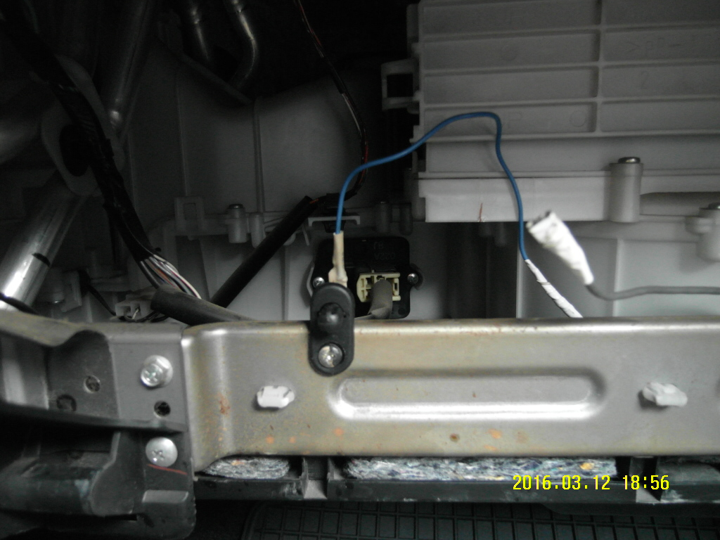

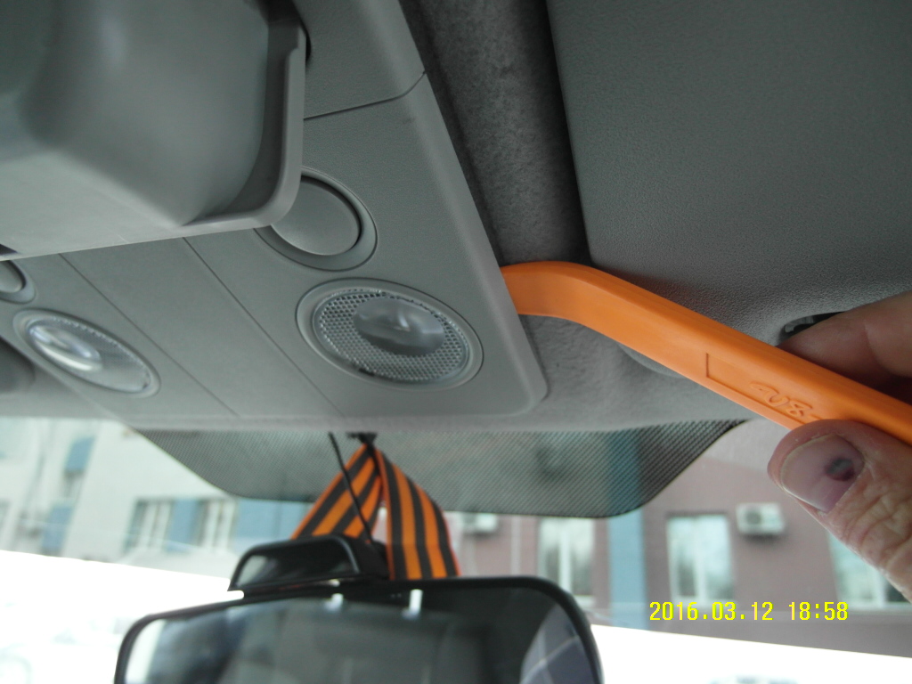

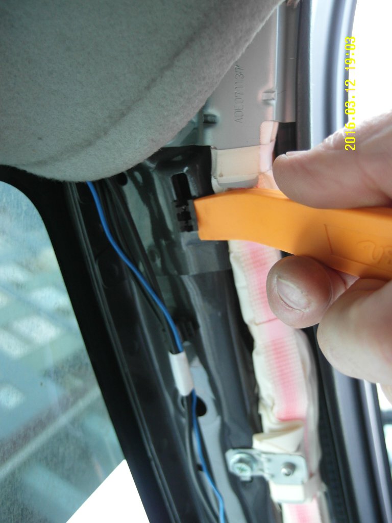

Привет, всем. Давно хотел сделать подсветку в перчаточный ящик.
И вот свершилось, процесс занял у меня немного времени часа полтора.
Мне понадобился концевик General Motors 96235956, он был закуплен уже год назад и плафон. У меня был плафон подсветки багажника остался от старушки BMW E30 номер детали 63 31 1 378 089 (но не сто процентов, смотрел по каталогу и по фоткам вроде как он).
Собственно по фоткам видно весь процесс, Плюс я взял от светильников над головой пассажира и водителя протянул к нему провод одножильный (хватил 0,75кв). Плюс берем с коричневого провода. Для этого я снял бокс подсветки с очёчником и правую накладку на стойке около лобового стекла и дверцу бардачка. Для снятия накладки нужно оттянуть верхнюю её часть от стойки до отщёлкивания верхней клипсы и потянуть накладку вверх. После чего извлечь клипсу белую посередине стойки, нажатием на усики и вставить её обратно в накладку, ещё у меня осталась металлическая клипса в стоке её я тоже снял и установил обратно в накладку, но возможно она снимется и вместе с ней. Провод плюсовой подключил к плафону предварительно вставленному в дверцу бардачка, отверстие размечал внутри дверцы. Очень удобно для этого использовать белую изоленту или малярную ленту, на них нарисовал разметку под плафон и по линиям вырезал ножом.
Опытным путем определил место установки концевика, на фото видно. Он размыкается при поднятии дверцы бардачка практически в самом верху, не доходя до закрытия её около 2,5-3 см. Минус кинул от концевика к плафону он прикручен к железке и минус там появляется автоматически. Всё отлично работает я доволен. Краную лампочку позже заменю она досталась мне в месте с плафоном.
