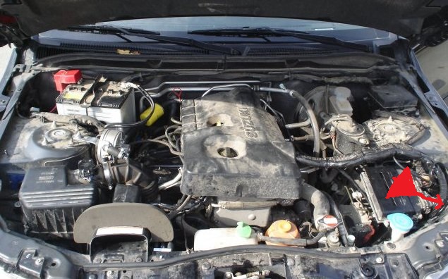

Оказалось, как обычно все просто,
Просто когда машину мыли, залили дополнительный блочок предохранителей.
когда все высохло релюха закисла.
Блочок находится возле левого крыла, такой небольшой рядом с мозгами.
На по-моему на три релюхи.
Красной стрелкой указано где находится блочок, но увы на фото его не видно.
