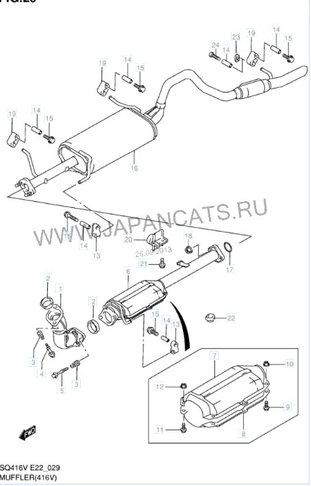

На оборотах в 2300-2400 звук как бы железный или более звонкий
Прокладку номер 2 и 17 поменял. Подскажите что это может быть?
Подозреваю что это сам глушитель (16)

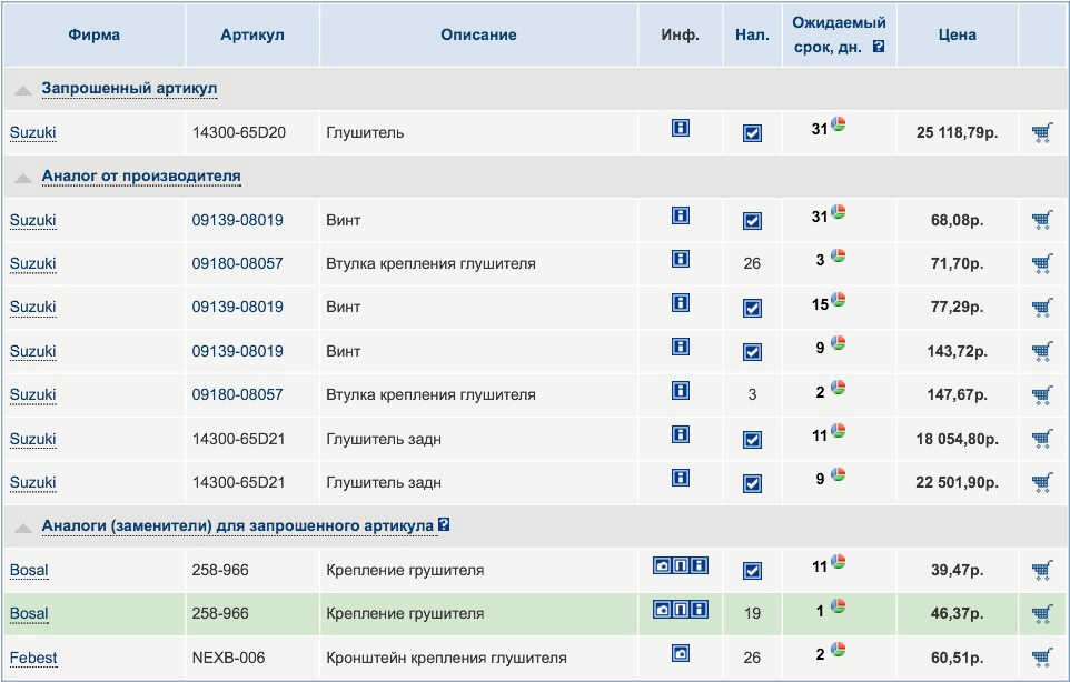

замена которого стоит дороговато
вот от этой суммы и возник мой второй вопрос к вам, можно ли подобрать глушитель от других авто, и за более приземленные суммы.

Звучать может защита катализатора (поз №6) , защита выпускного коллектора и (очень часто) отгнивающая маленькая задняя банка .

Дребезжала как то защита катализатора на оборотах около 2000. Поменял позиции 7 и 8 - полегчало... Вот фотка старой защиты. Из шести "ушей" крепления целым осталось только одно.

Защиту номер 6 переварили уши крепления, установили на новые болты два месяца назад.
Заднюю банку на выходе, которая весной прогорела восстановили полностью.
