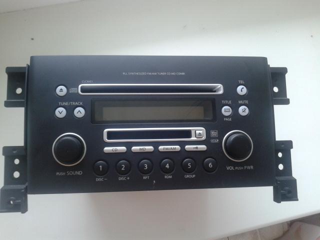

    ребят кто сам снимал боковые полоски возле магнитолы? вчера попробовал - не поддается, силу прикладывать стремно, авось сломаю. в общем, помогите кто советом или лучше делом (обитаю ЗАО, СЗАО) ....... или если видео есть какое со снятием.

    плоской (очень плоской) отверткой подцепляй снизу и тяни, вверху вставляется в пазы 9 тянуть вверх и на себя

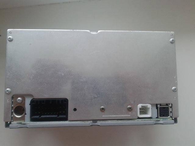

    пока еще в раздумьях ..... просто хочу штатную снять сзади поковыряться у ней

    Металиеской линейкой попробуй... усторожно и уверенно тяни нижний край вверх... не поломаешь...

    На что там смотреть...?
  10. Наззик
    22 мар 2009
    211
    Антипатии:
    это Клерионовская?
  11. Putnik401
    16 июн 2012
    139
    Антипатии:
    Приморье
    Наззик нравится это.
