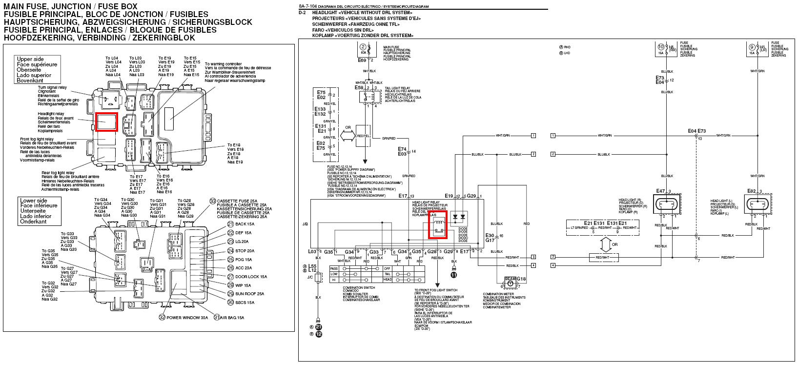

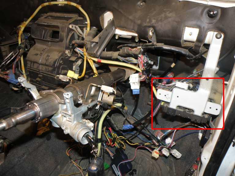

Вот схема, реле должна быть под рулевой колонки. Проверить предохранители под капотом. Так же может быть и проблема в контактах - фишки, переключатель на руле. Мультиметром проверять напряжения.
