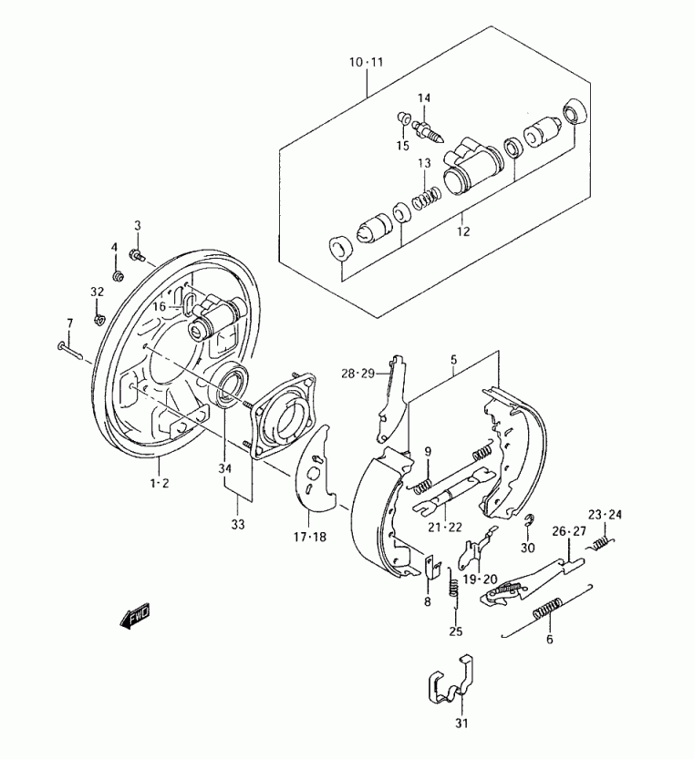

Gari03 Продвинутый новичок 28 Сентябрь 2013 32 0 0 50 Езжу на ... Шевроле Трекер, 2001г., двигатель v6 2.5, 158 л.с. 8 Октябрь 2013 #1 Сорвало и погнуло в хлам деталь, на картинке №26-27. Не могу найти ее номер чтоб заказать. Кто знает подскажите пожалуйста!

Falcon Свой в доску 3 Апрель 2008 554 41 28 Питер Езжу на ... XL-7 2003 г. 8 Октябрь 2013 #2 53830-65D00 - правый 53840-65D00 - левый

dimsert Друг Сузуководов 30 Ноябрь 2008 1,407 310 0 СПб Езжу на ... SGV 2.5 АКПП 1999 USA 8 Октябрь 2013 #5 Отличный совет, поправлю чуть-чуть: Если ручник не нужен - забей. Здесь номера есть. Бывают без храповика - здесь №25 Только не знаю точно, одинаковые ли трекеровские и витаровские задние механизмы.
