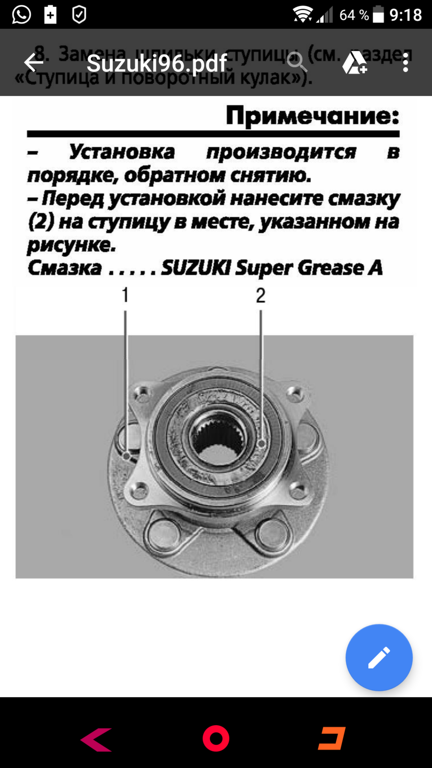

Я думаю он про посадочное место, ведь по мануалу при установке ступицы необходимо смазать наружную по верность подшипника смазкой suzuki super grease A
