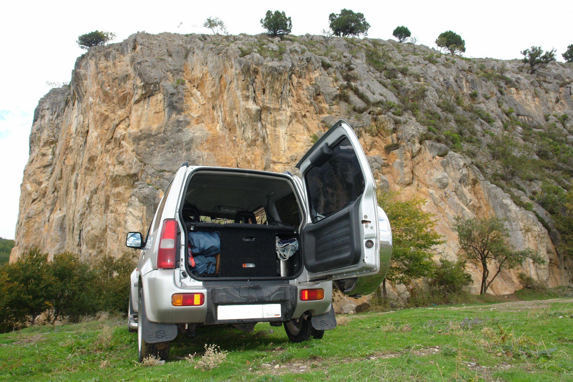

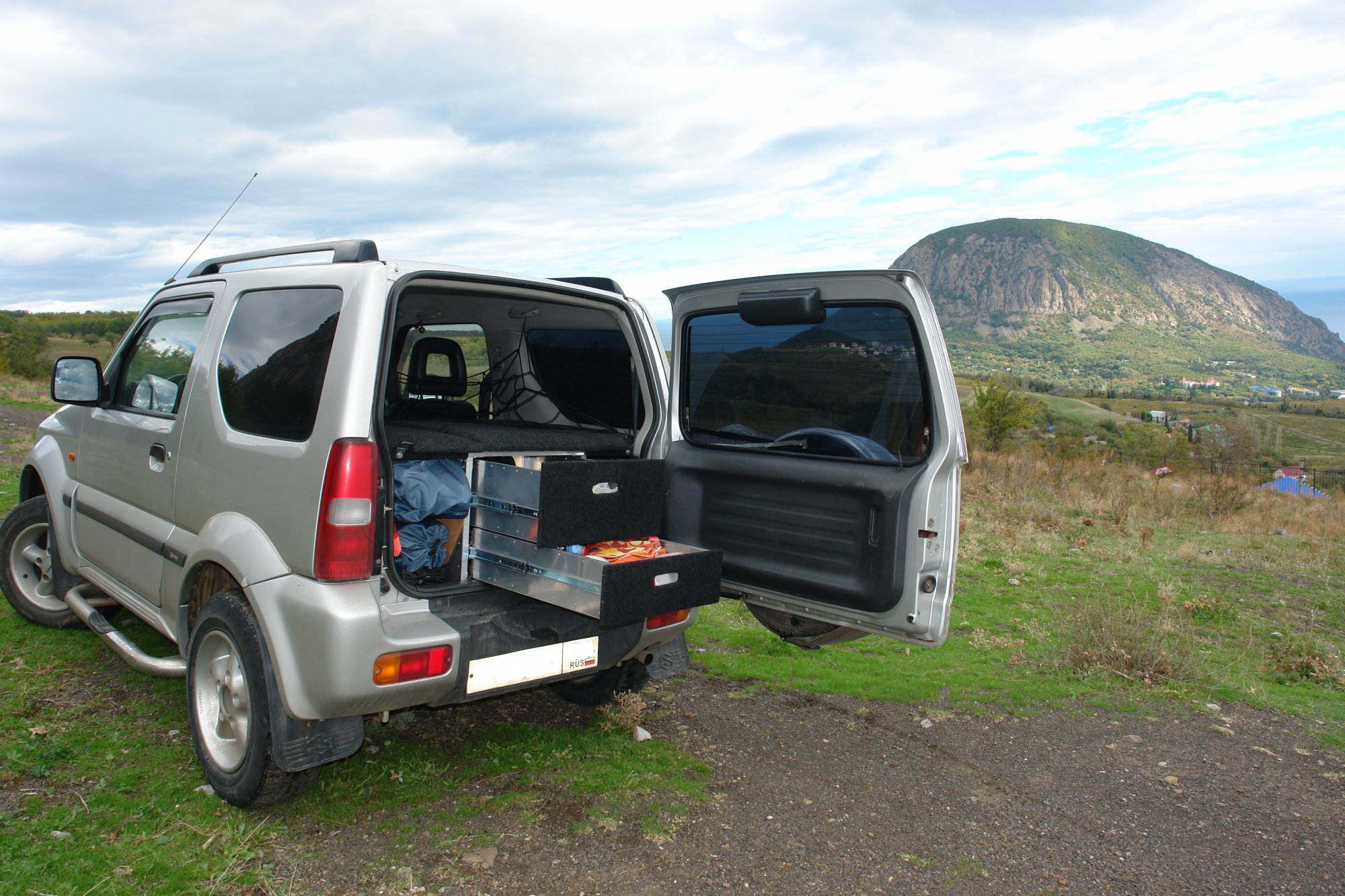

    2.JPG 1.JPG Наконец-то мы осуществили свое давнее желание - смонтировали багажно-спальную систему для нашего Джима 2002 года рождения. Получилось удобное спальное место для двоих человек (рост 190 и 170 см), а также возможность компактно распределить шмурдяк (см фото). Обкатку система прошла в сентябре текущего года в поездке по Украине. Заключение: отличная система, предоставляющая возможность автономии для двоих путешественников. Хронометраж показывает, что спальное место устанавливается и демонтируется не более чем за 10 минут.
    Сборка и монтаж системы сделана у Скитальца в Москве, которому огромное спасибо за творческий подход в реализации наших идей. Теперь у нас есть свой маленький экспедиционник.

    Я имел в виду раскладку или сбор спального места. Что касается трансформации стока в машинку с этой системой, не скажу, время не засекал. Явно больше 10 мин ;). Дело в том, что установка всей этой конструкции требует снятия задних сидений (для этого в моей версии Джима потребуется открутить 8 болтов). Система фиксируется к полу в 2 штатных местах для болтов и на 2 специально просверленных.

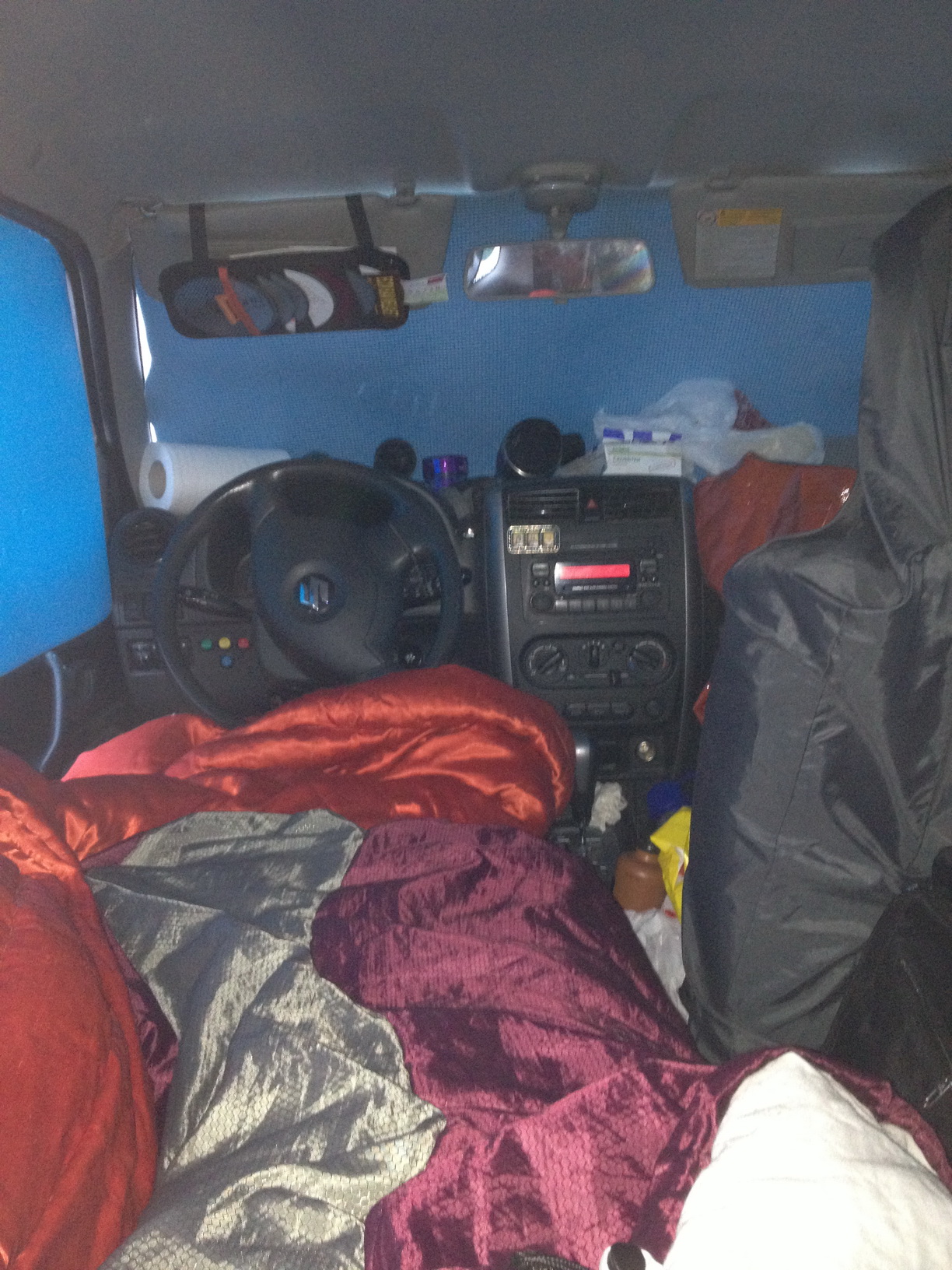

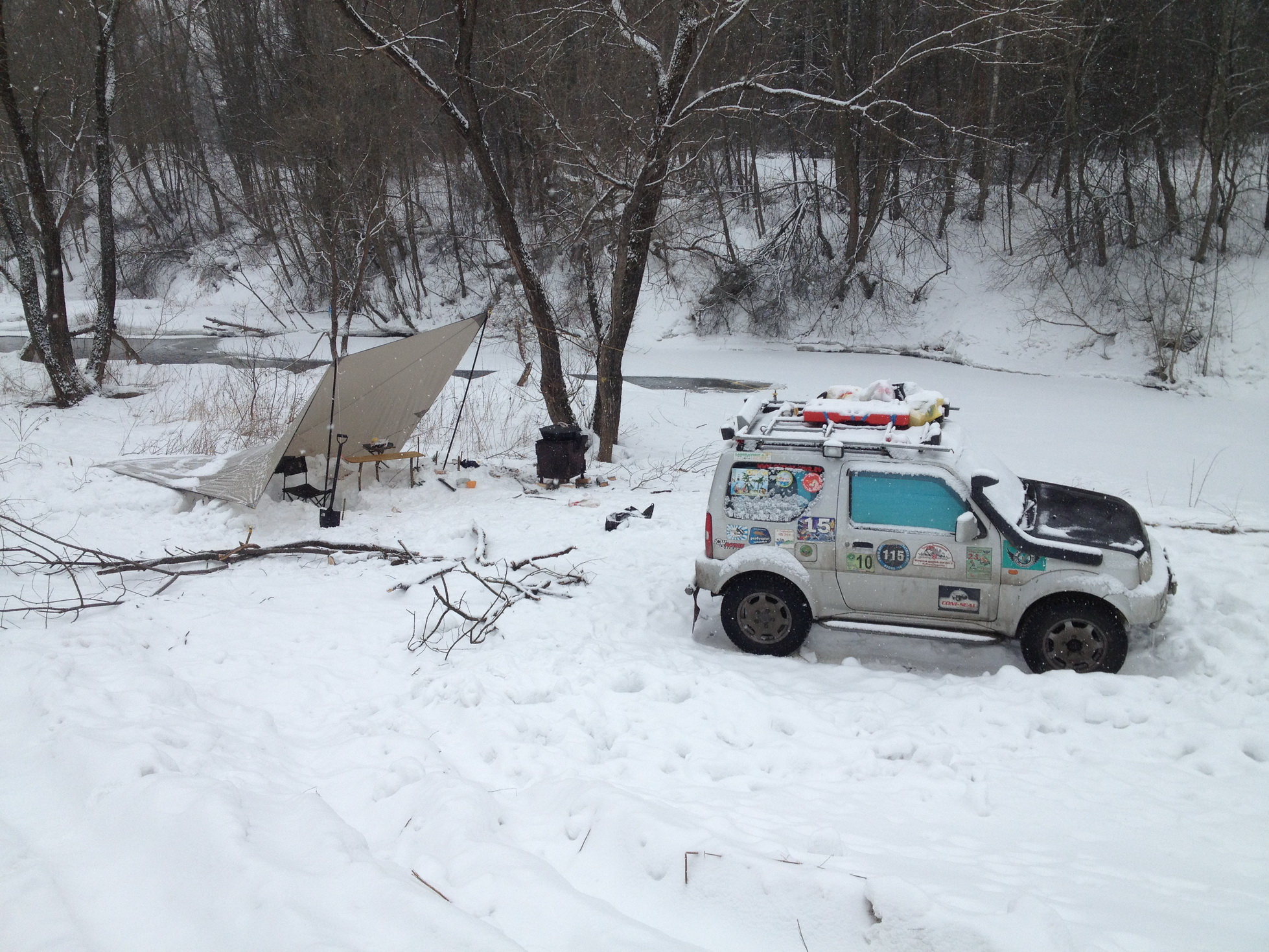

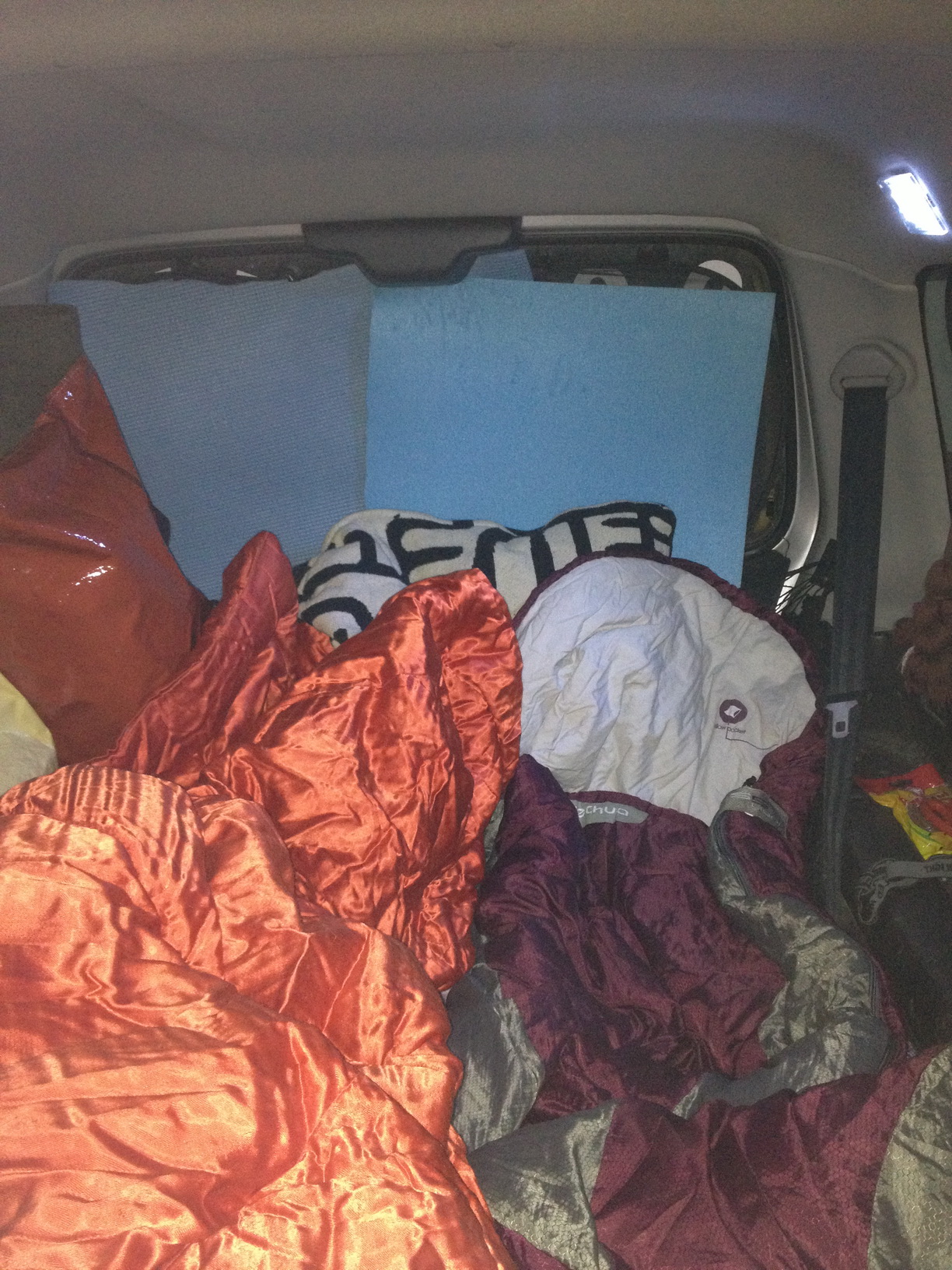

    Задние сидения вынимать не надо,только спинки.Никакой "кокозябры" во время сна в моём виде не замечено-нормально спишь,вытянувшись,если больше некого обнять,то обнимаешь вещи-лёжа,на правом боку.Можно поспать одну ночь,вторую,третию и т.д. с условием,если днём бодрствовать,а не лежать в машине и представлять,как бы было хорошо на матрасе из кокосового волокна..:)
    Я последний раз так жил этой зимой четыре ночи,когда курить бросал,в -15 ночью за окном(сиденья держат тепло хорошо ;)),ну а машину грел только перед сном и утром.Вот фото,только они не показывают само место положения,но факт сна и за годы....-под два десятка будет точно!Кстати,я не юноша 20-ти летний и остеохондроз с приступами имел место быть не раз,но только ни разу,после подобного сна,хоть зимой,хоть весной.Вид спереди и сзади этой зимой.
    Прошу учесть,что это просто, вполне нормальный выход из положения,когда невозможно использовать подобные конструкции,а не сравнение!

    32 кило. Демонтаж (системы из машины) осуществляется с помощью 2 человек минут за 15.

    Постараюсь найти время и сфотографировать поближе. Материал- фанера на торцах ящиков и сами полки на которых спать. Остальное - алюминий.
