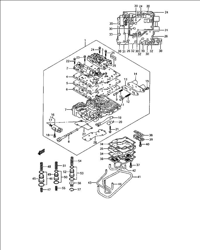

    не хватает давления масла в АКПП. Check не загорелся? Какого цвета масло? Когда менялось?
    3000 - коробка перешла в аварийный режим.
    Для начала сними поддон, замени фильтр и масло - может вылечишь. На всякий случай замерь сопротивление соленоидов, когда снимешь поддон увидишь их.№16 - отвечает за R, №14 за D - снимаешь разъемы и меришь.
    Ну а дальше по результатам))
