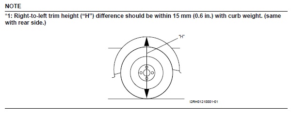

    Также на просторах мануала нашел следующую картинку
    Иными словами на одной оси разница этой высоты (между левым и правым колесо) на загруженном авто не должна превышать 15мм, естественно проверять обе оси.

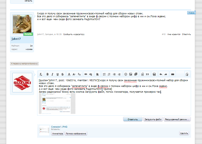

    А и вот еще- чем сюда фото заливать РАДИКАЛОМ?
    amigos нравится это.

    Зачем радикалом? Внизу есть кнопка Загрузить файл, потом Миниатюра, получается примерно так.

    Спасибо,тупанул.Вот и будет фото.
