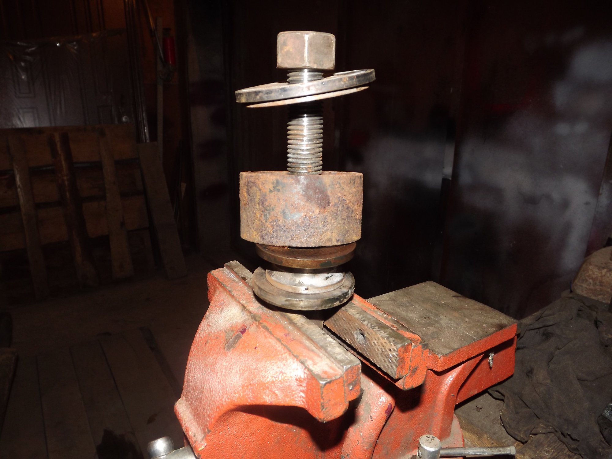

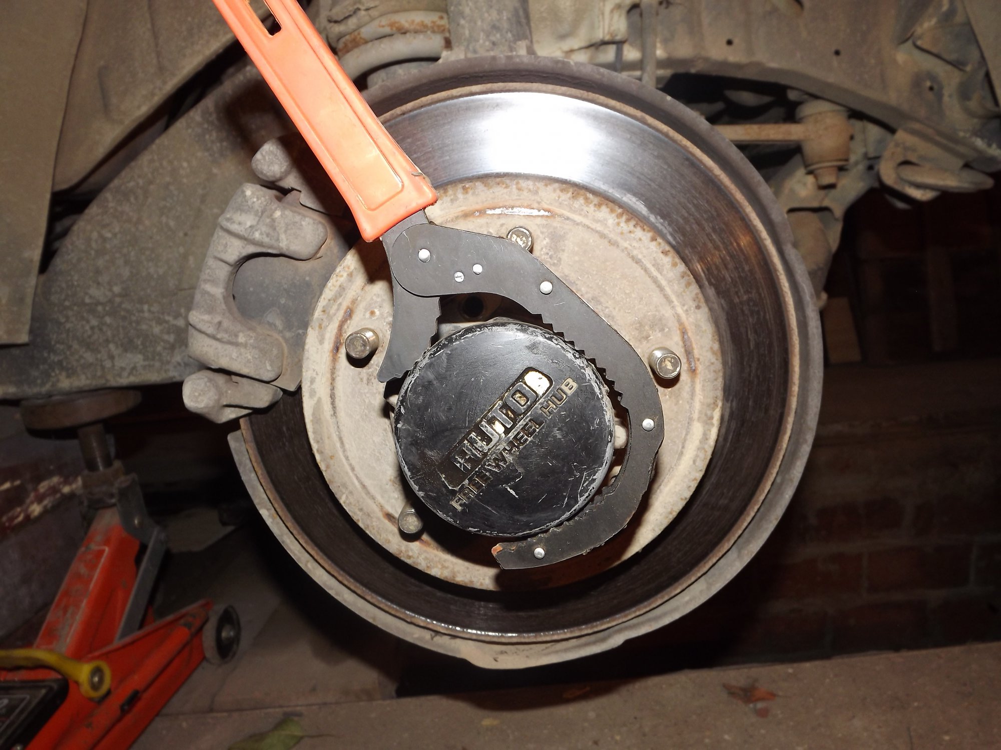

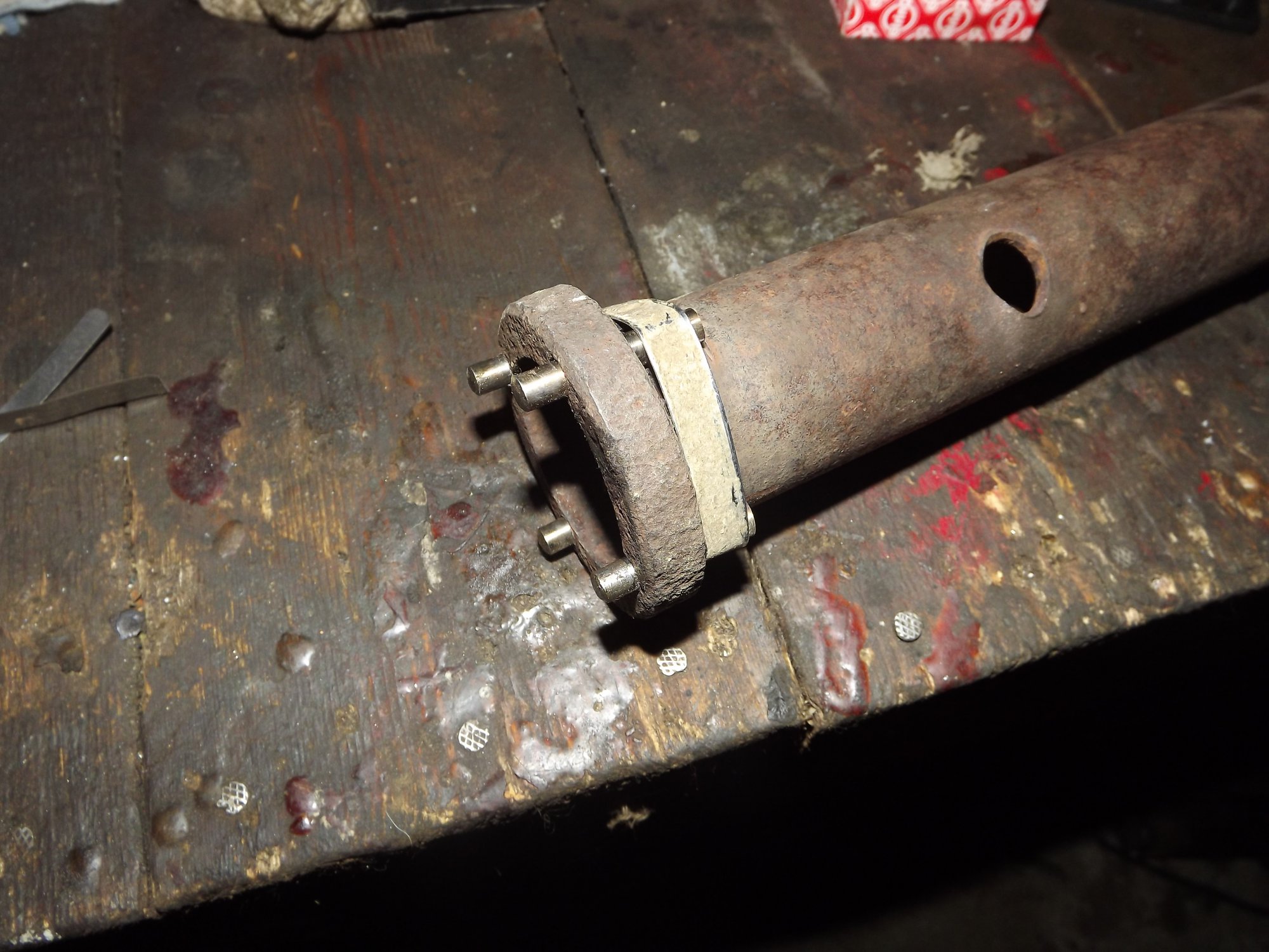

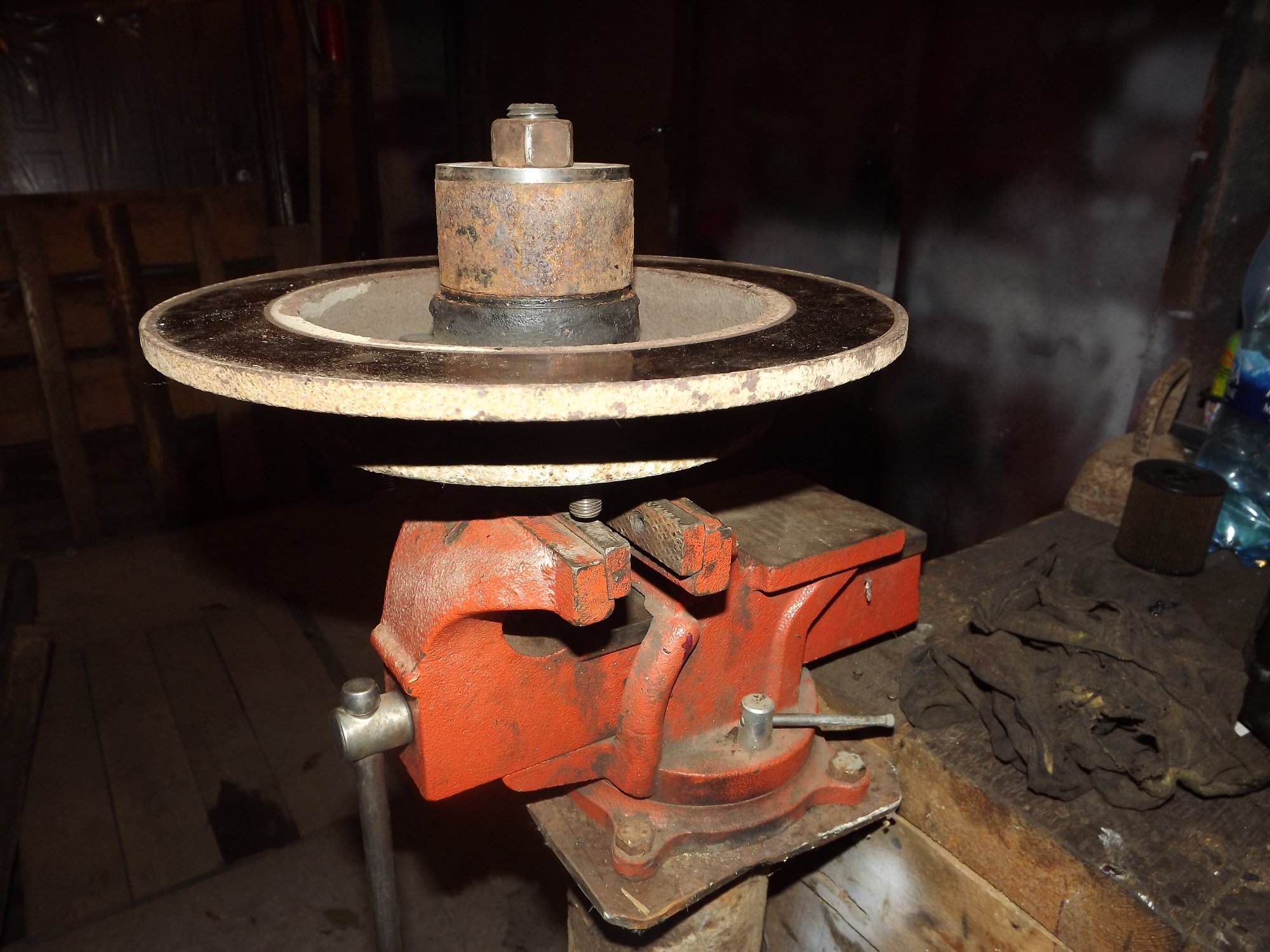

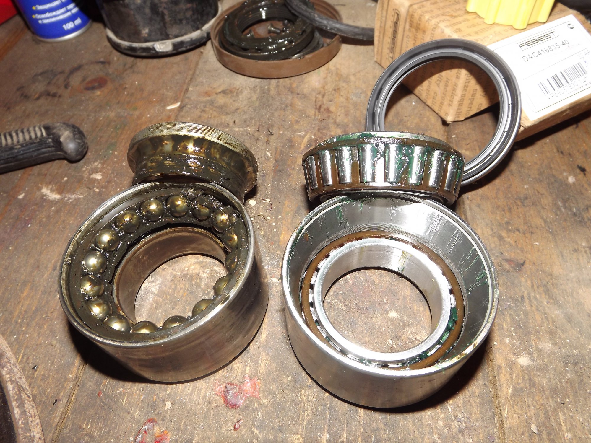

    DSCF7196.JPG DSCF7197.JPG DSCF7198.JPG DSCF7200.JPG DSCF7263.JPG DSCF7202.JPG Ну в принципе про замену подшипника уже всё рассказано. Дополню. 1-Колпачок автохаба удобно откручивать ключиком для откручивания масляных фильтров. 2-3 картинки съёмник ВАЗовский для выпресовки ступичных подшипников. 4- подшипники бывают и роликовые, и шариковые. 5- ключ самодельный, рожки сделал из задней части калённых свёрлышек М-6. 6-на левом приводе стоят пыльники от ВАЗ-2108 (менялись года 3 назад) ещё живые.

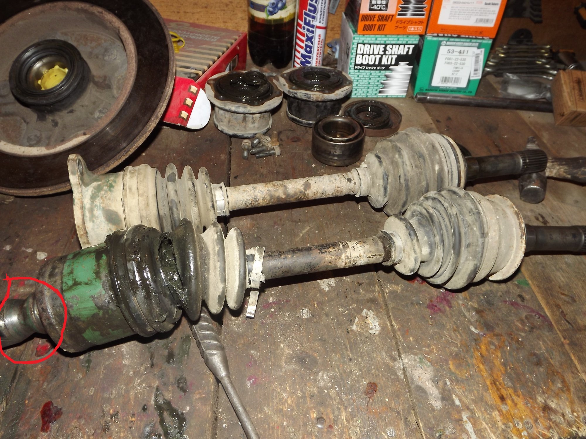

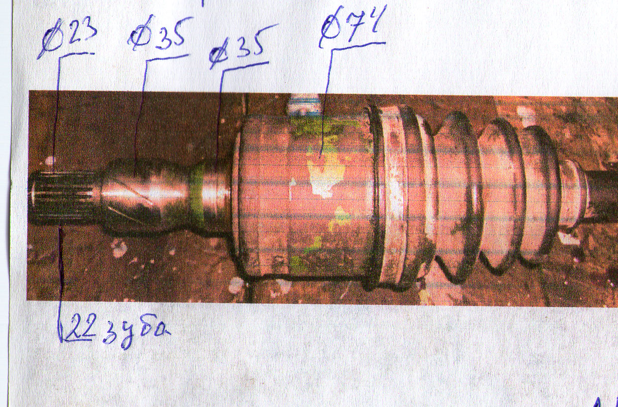

    Это што такое с правым шрусом?

    Безимени-1.jpg Вот такой он. Этой стороной он в редуктор вставляется.
  16. Yanvarina
    10 мар 2010
    792
    Темрюк

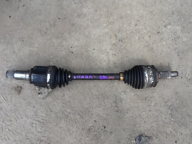

    Вот нашёл в интернете такой, отличается от моего medium_Suzuki_Grand_Vitara_07_privod_per_prav_IMG_2212.JPG
  17. Aleksandr MI
    28 дек 2012
    1.686
    Минск
    Не видал таких с "проточкой" как у тебя . Проточка получается в том месте куда должна сесть капролоновая втулка избавляющая от болтанки шруса.

    Самое интересное, что в каталоге жапанкарс, на любой схеме, он идет такой с проточкой на ВСЕ квадраты, а вот номера разные:pardon:.

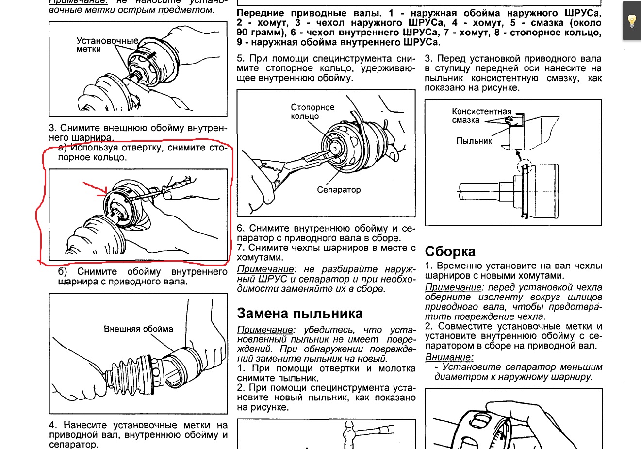

    коллеги, а от чего случился сей девайс: в гололед пришлось включить передок(левый шрус пощелкивает но не смертельно)Залез куда не надо,лед-вкл.задний ход-передок не отзывается.Глянул-правый внутренний разъехался:внутренняя обойма с валом выехала,пыльник в хлам и 3 шаров как не бывало!Что за напасть? сейчас собрал,но боюсь повторения(шары подошли от тазовского шруса один в один)На разборе в Кирове за оба в сборе хотят 5 крублей.Можно ли брать с разбора?Внутренних то нет отдельно.
  20. Aleksandr MI
    28 дек 2012
    1.686
    Минск
    Можно , только надо считать кол-во шлицов , бывают разные.
    Я так понял шрус разобрался от того что вылетело стопорное кольцо про которое тут в литературе.
  21. Александр Чаклей
    15 ноя 2012
    Кировская область
    может быть.Я его не нашел на поле битвы! Но при максимальном выходе внутренней части шруса в кольцо упрутся только шары.Внутренняя обойма меньше по диаметру.шары что ли его сдержат от разваливания? Как то не очень надёжно!А кольца изначально может и не было,а то куда бы оно потерялось-с вала бы не слетело.
