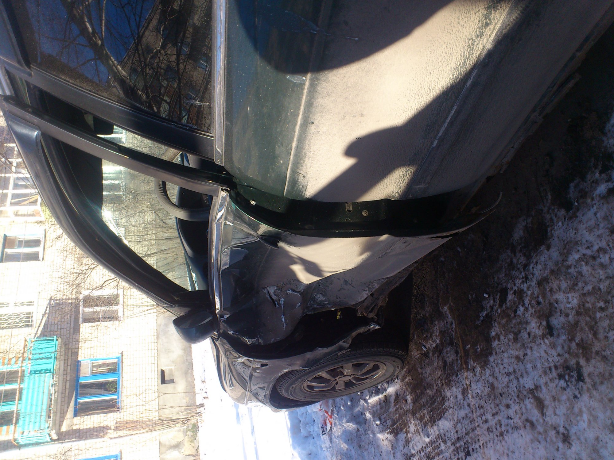

При развороте машину не заметил,влетели мне в переднюю стойку.Насколько страшен ремонт не знаю,я имею в виду как поперечную балку повело или нет.Увижу,спрошу.Удар сильный.Но доехал до дома и сервиса своим ходом.:-(
Серега79
9 Январь 2013
сузуки балено 1998г
Слава Богу нет.Повезло.10см ближе к двери и в меня.А так даже стеклом не засыпало.И виноват то я.:-(
Vladislav8
3 Февраль 2014
автомобиль
ну судя по фото и как мне видно я думаю что с балкой все норм должно быть.права хоть не забрали
