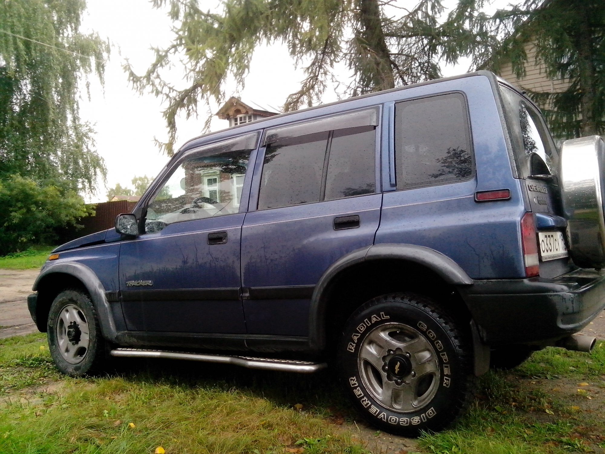

    я просто не совсем пойму...ну поставлю я пружины новые или более длинные а укоротится же ход стойки...проще тогда обратно старье на зад вернуть и не морочится..я просто хочу морду выровнять.

    с чего это он должен укоротиться то? поставь полный весь комплект-как расписывают. и будет тебе счастье. все продумано и испытано давно. а лифт-сам по себе на любителя. управляемость конечно ухудшится (раскачивать начнет, то се)

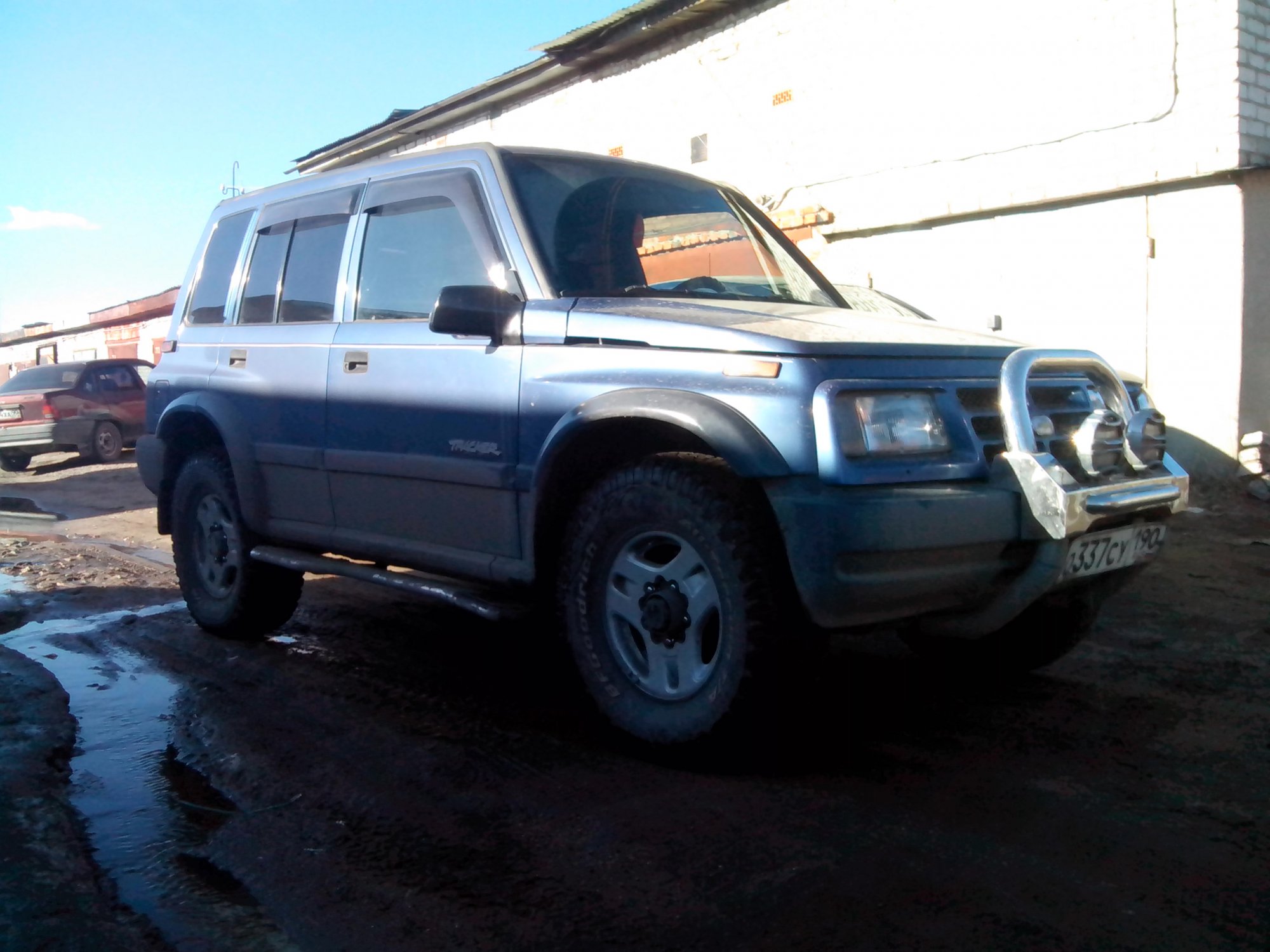

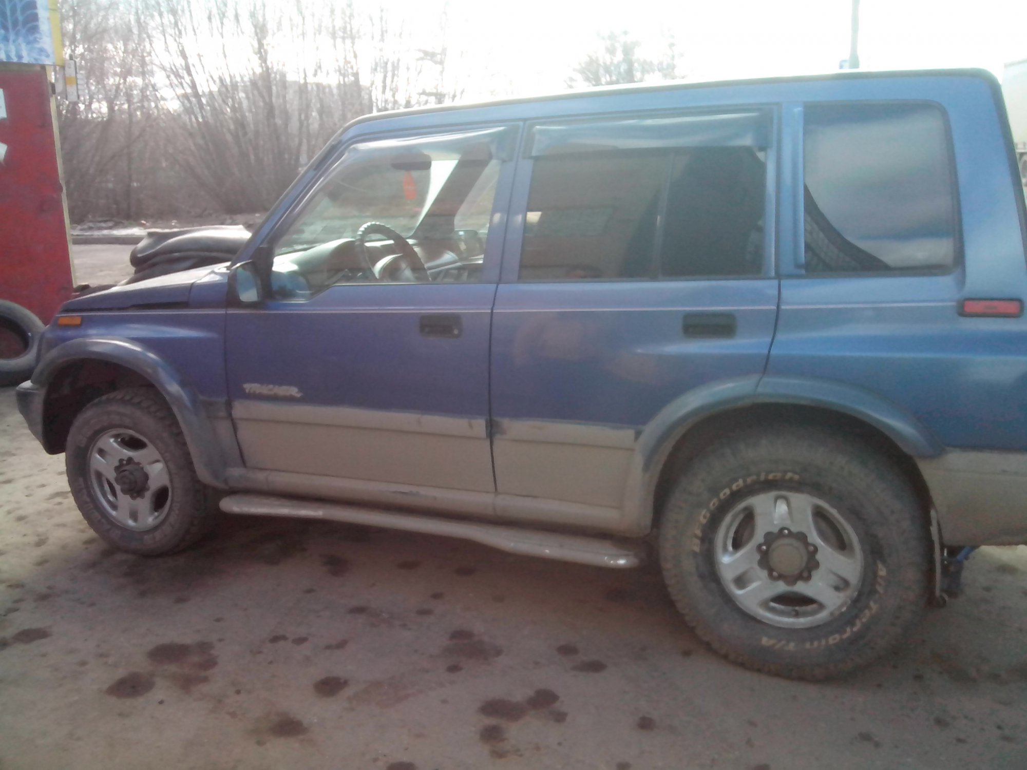

    всем привет,сегодня вкарячил резину 275 80 15 .не пойму сколько качать давление? накачал 1.8 вроде нормально??

    переднее родное смотрится как игрушечное

    Это по калькулятору 32.3'' . Цеплять будут за все что только можно.

    сегодня гонял цепляет только при полном вывернутом руле за раму.вылечу уменьшением радиуса поворота сошкой
