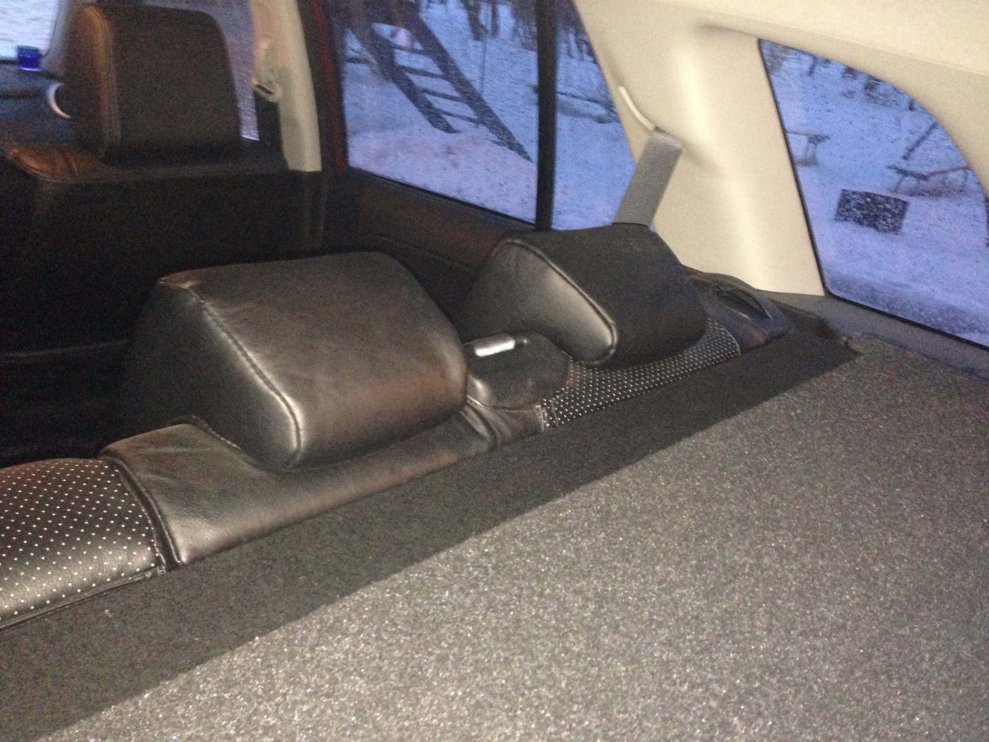

    Все обращали внимание как крепится мягкого продолжение задней полки к сидениям.
    Поставил чехлы на задние сидения, в результате крепления для полочки закрылись.
    Может кто-то уже придумал другой вариант для полочки, более жесткий, вариант "тряпочки" как продолжение полочки меня не совсем устраивает.

    Чехлы из кожи, сшиты под заказ в спец.магазине, смотрятся изумительно, сидят как влитые. Но вот планки крепления полочки закрыты. Поэтому тряпочки не закреплены и болтаются при езде.
    Да и не нравится мне такое исполнение полочки, хочется чтобы вся полочка была жесткая часть. На прошлой машине вечно на полочке чтонибудь "валялось" , зонтик, подушечка под голову и т.п. А сейчас падает в эту дырку.

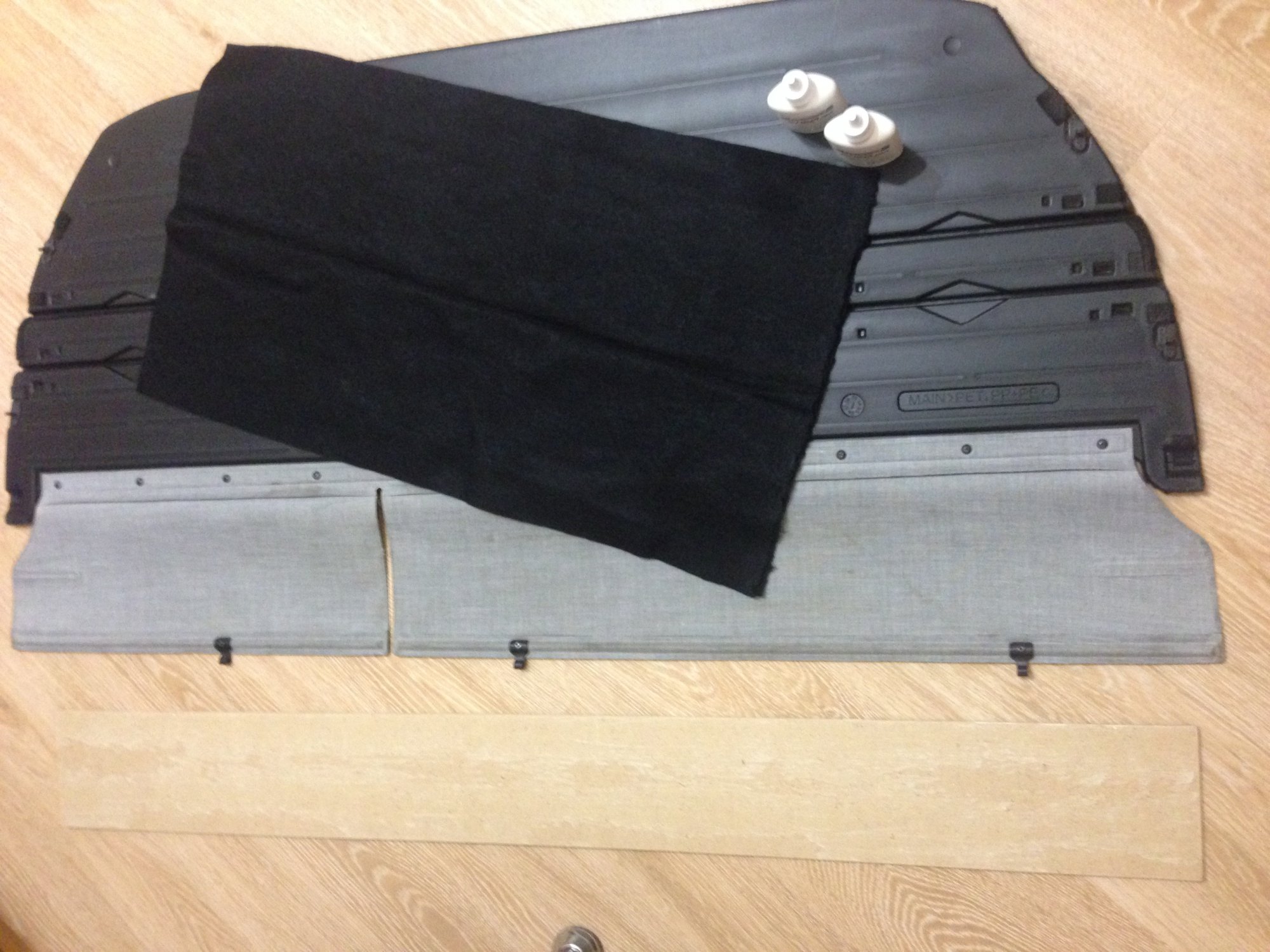

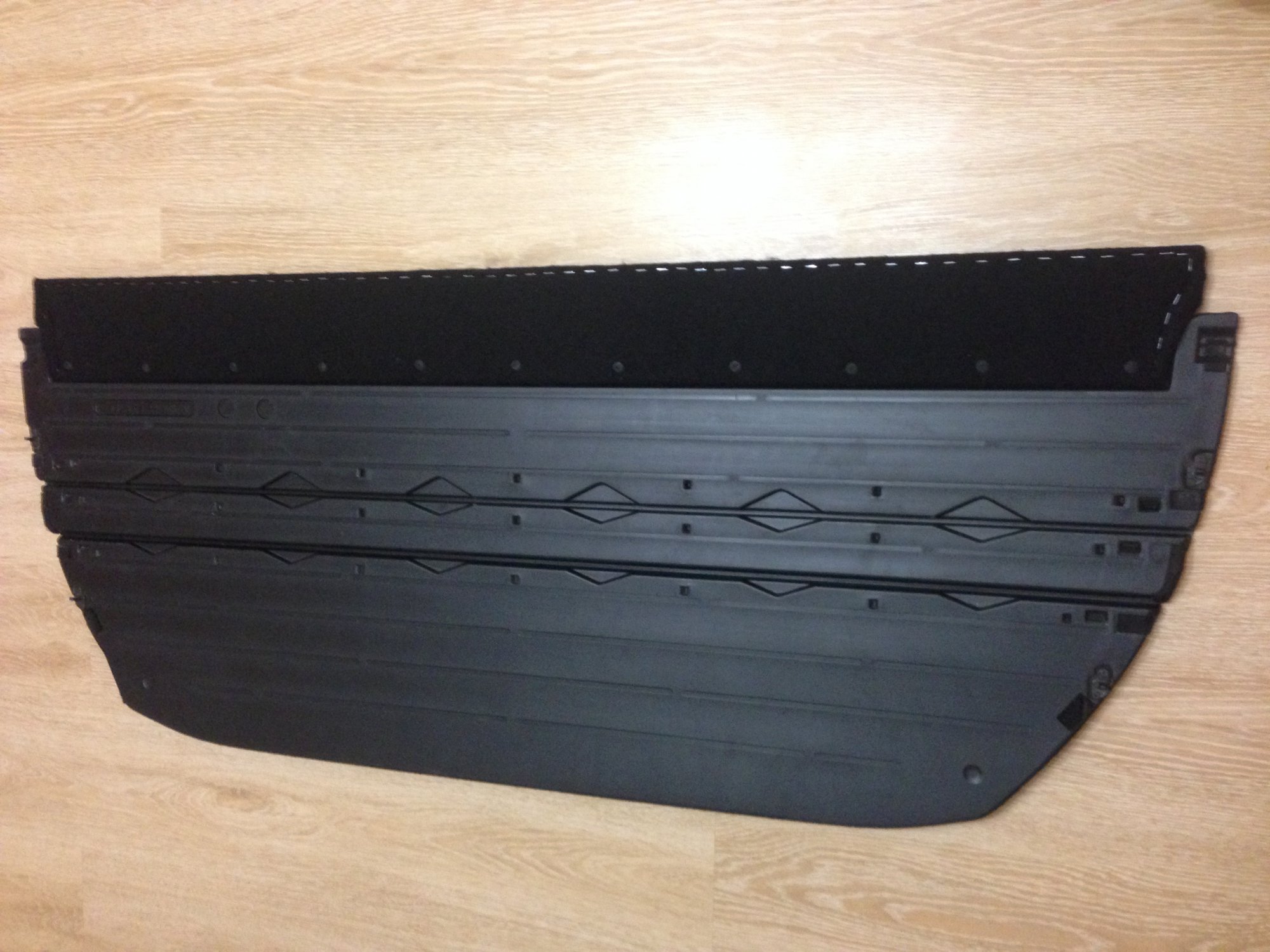

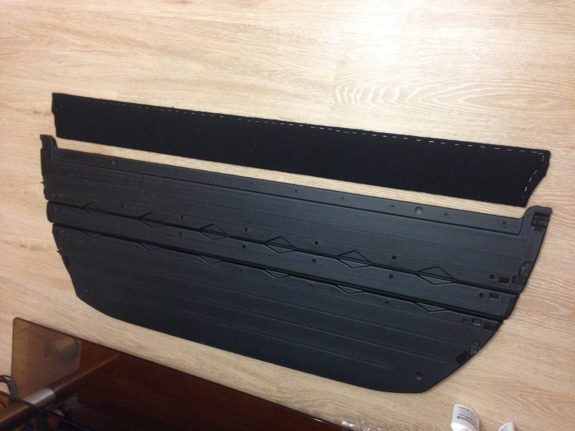

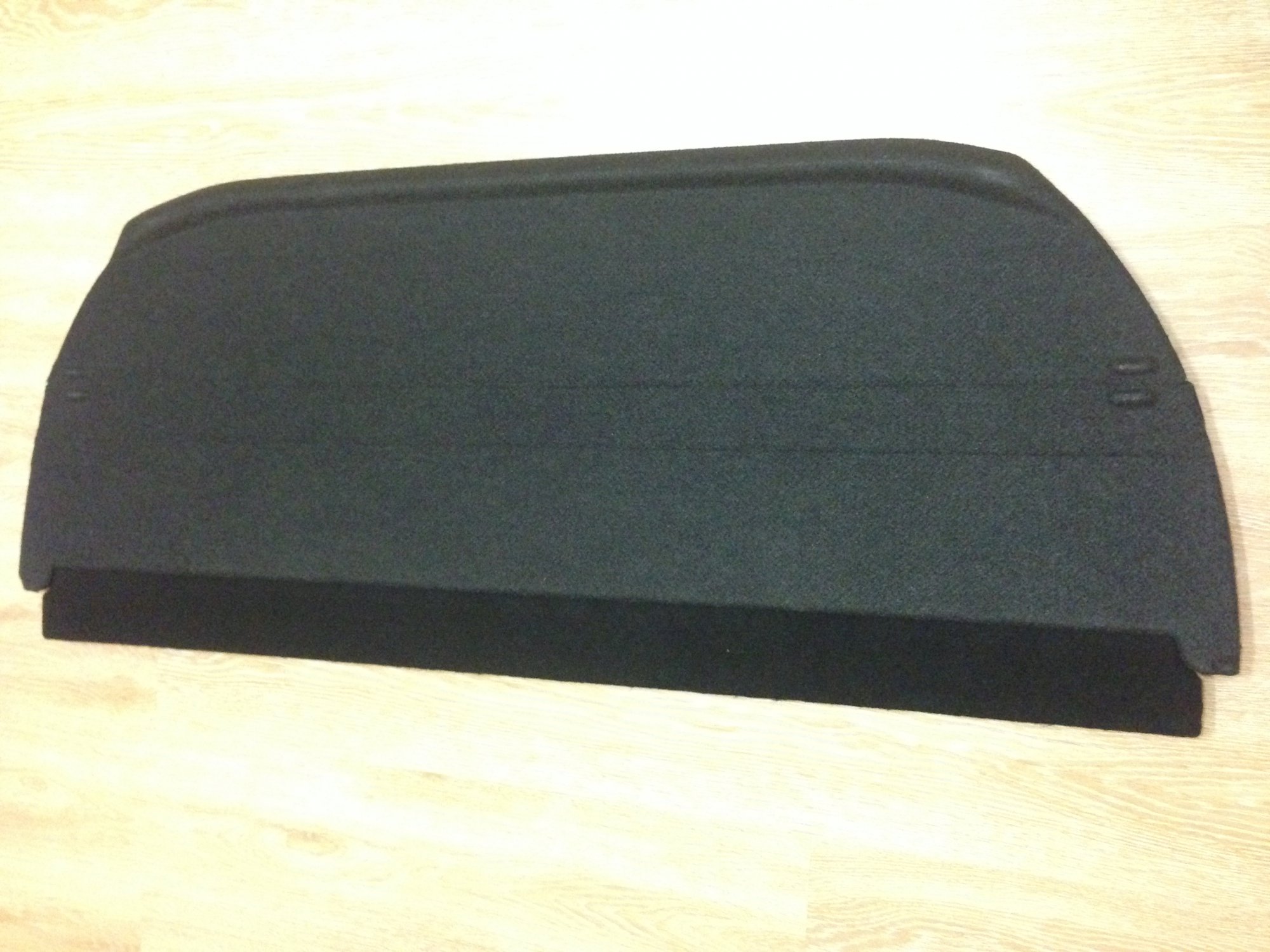

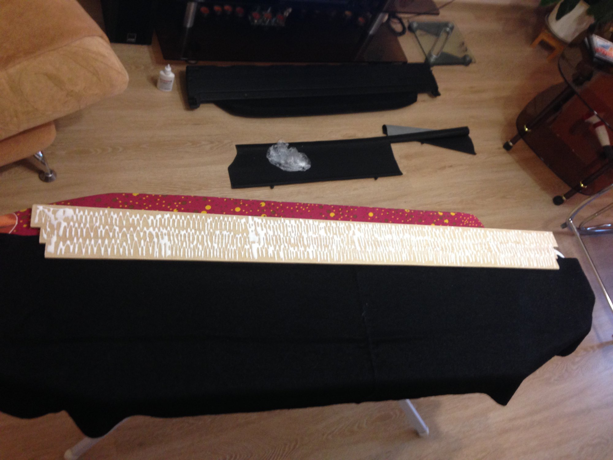

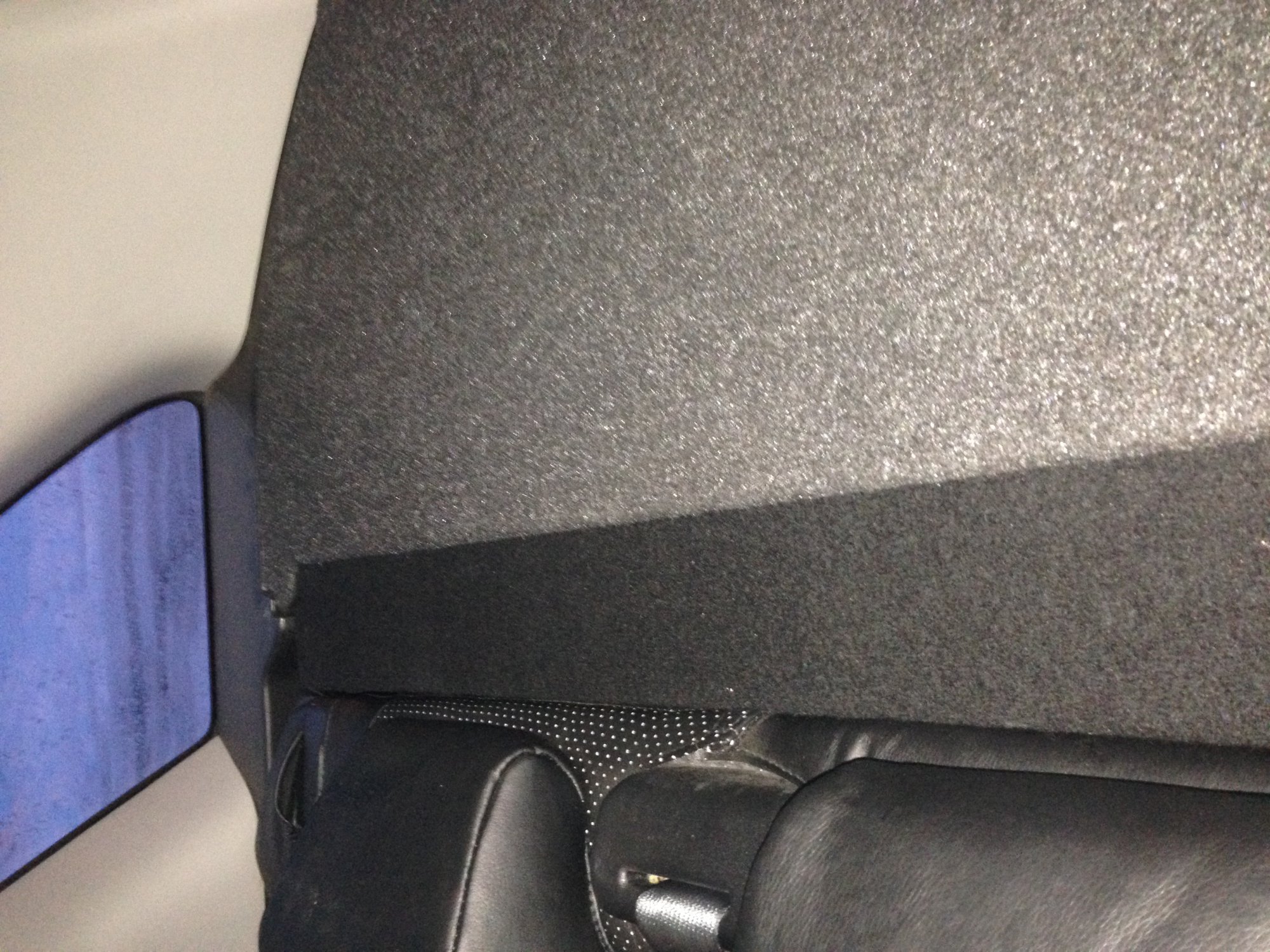

    Сделал я полочку, как хотел.
    Привожу процесс.
    - снял полочку, открутил матерчатое продолжение
    - нашел ткань подходящую по фактуре и цвету, размерами 1.5 на 0.4 метра

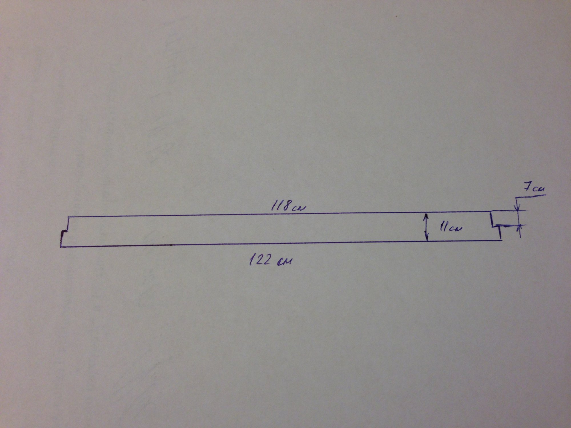

    - из МДФ для фальшстен вырезал панельку, размером 122 на 11 см.
    - клеем ПВА приклеил ткань к панельки, прошелся утюгом.
    - степлером закрепил шов
    - прикрутил шурупами панельку к полочке
    готово, вся работа около часа.

  15. saenko
    26 ноя 2012
    1.130
    колхоз дело полезное!
    а что происходит с полочкой при регулировке наклона спинки вперёд-назад? нет проблем? не падает колхозная полочка?
  16. blond2002
    14 мар 2013
    209
    Республика Коми, г.Инта
    при регулировки списки назад, спинка упирается в полочку. полочка не падает, держится на шурупах (крепко там)
    куда же без колхоза )))
    цвет в тон не подобрал, а так вообще не заметно было бы. хотя в целом и так не заметно, окна затонированы.
