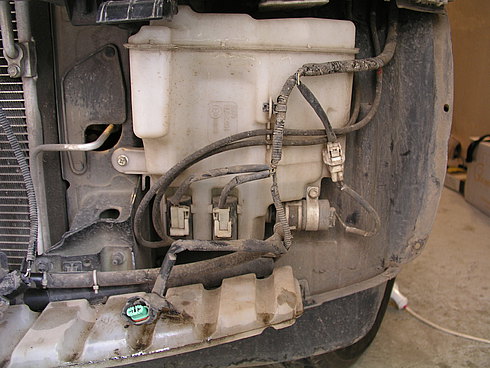

    ДД всем. вопрос- взаимозаменяемые ли моторчики омывателя на лобовое и задние стекла??? посадочное место и тд. мож кто знает
  3. vovan
    4 мар 2007
    3.467
    Фишки разные, видимо, чтобы не перепутать.
  4. PKV64
    21 июн 2011
    505
    Мотор у нас единый,магистрали разные...
  5. Alex681
    28 фев 2010
    96

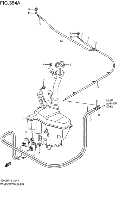

    с чего бы????? пока все уважаемые спецы-форумчане думали, отвечать или нет, сподобился только VOVAN, чей пост и фотку из старой ветки которую нашел, выкладываю, за что ему отдельно респект. 102754156.jpg
  6. PKV64
    21 июн 2011
    505
