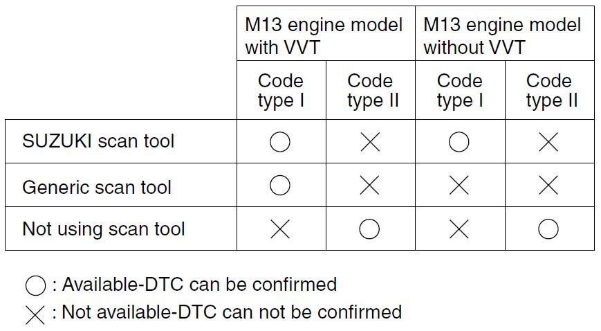

    Вопрос про сканер был к тому, что в букваре по ремонту есть вот такая табличка
    Из которой видно, что на машине с двигателем М13 без VVT ошибки АКПП можно увидеть только сузучьим сканером или через скрепочку в разъёме диагностики, а сканером общего назначения ошибки не увидятся.
    Разговор про ошибки АКПП начался к тому, что просто так заставить заглохнуть машину с АКПП сильно сложно.
