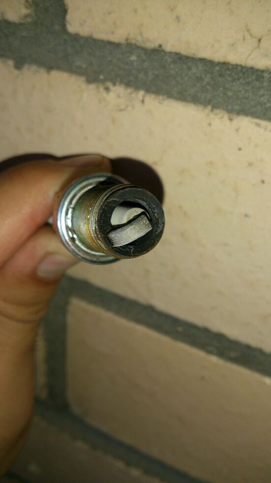

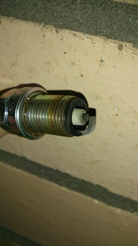

  20. kphy
    23 апр 2011
    794
    Антипатии:
    Выкрутил свечи.
    Вроде они в порядке, но поставил старые.
    Вот фото тех что снял (пробег 4000км).

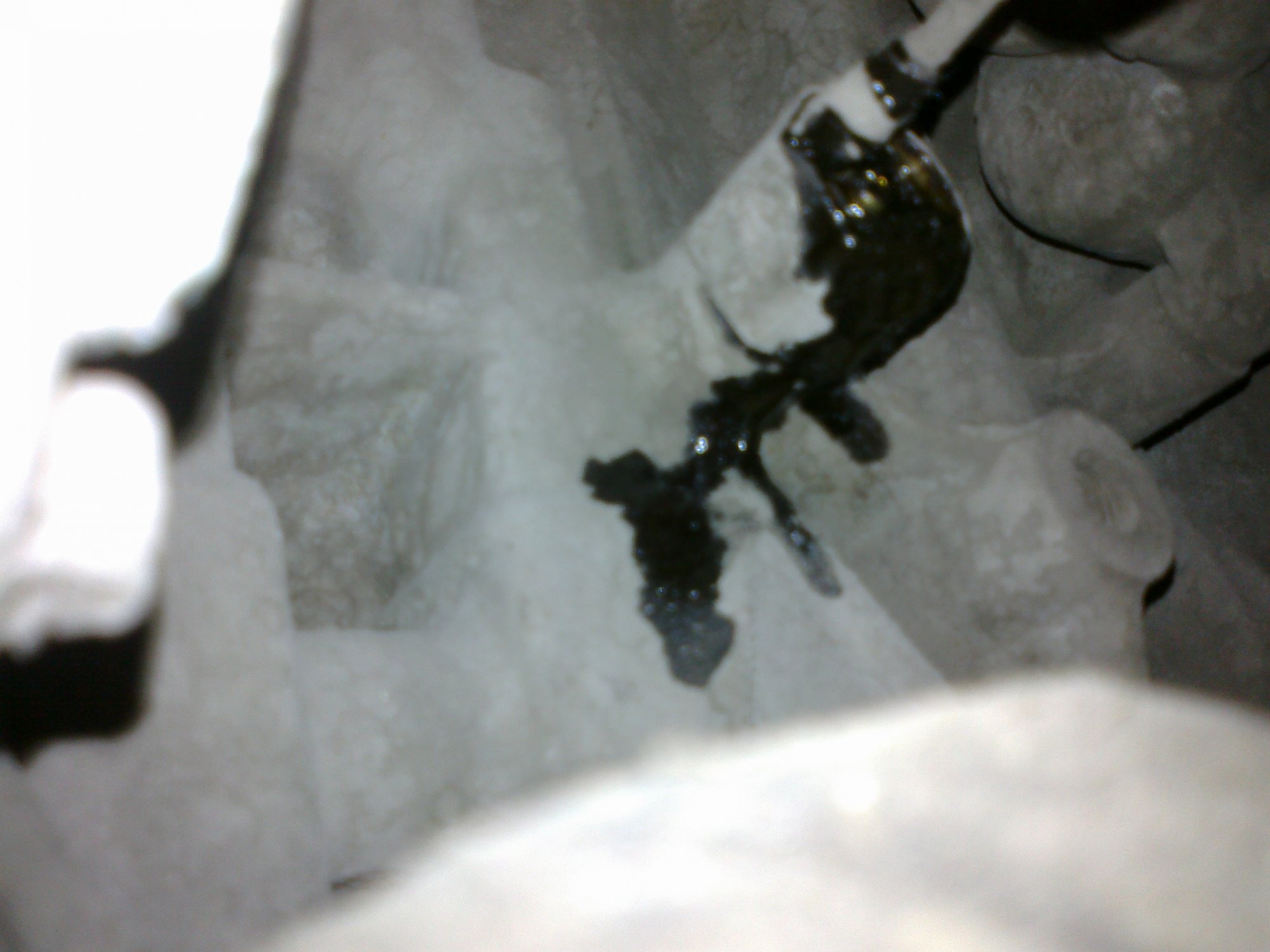

  27. KostyanDM
    6 авг 2012
    240
    Антипатии:
    Барнаул, Алтайский край
    Вот мой датчик детонации (https://suzuki-club.ru/attachments/58436/), купил новый, джеки чан то горит, то не горит. Не могу добраться даже рукой до датчика чтобы поменять, не то что ключом.

  30. KASiK
    26 авг 2008
    8.216
    Антипатии:
    Не снимая генератор не подлезешь к этом датчику, по-моему
  31. KostyanDM
    6 авг 2012
    240
    Антипатии:
    Хочу попробовать снять сверху двигателя всё по максимуму (воздуховод и т.п.), открутить подпорку, соединяющую картер и впускной коллектор и может доберусь до датчика...
