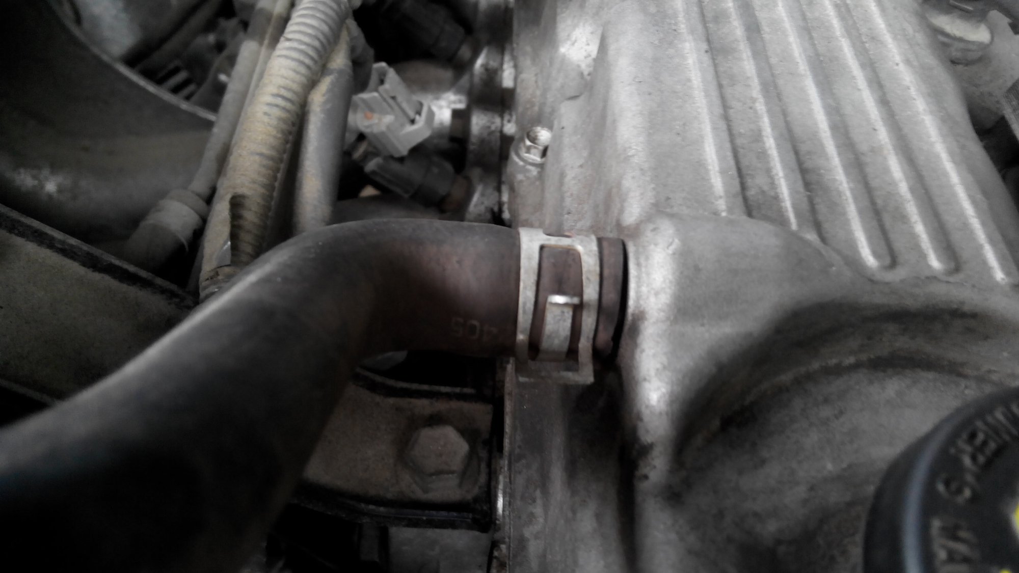

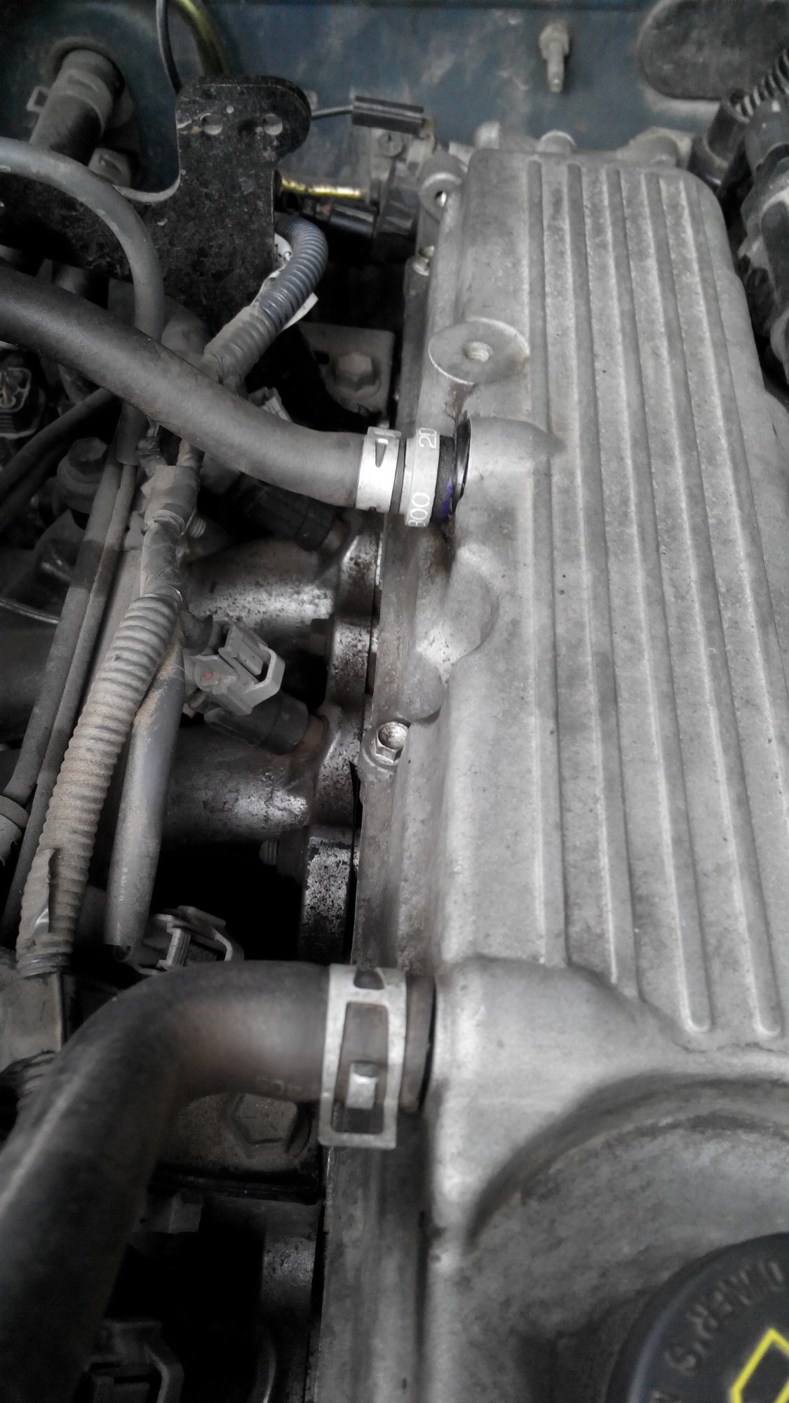

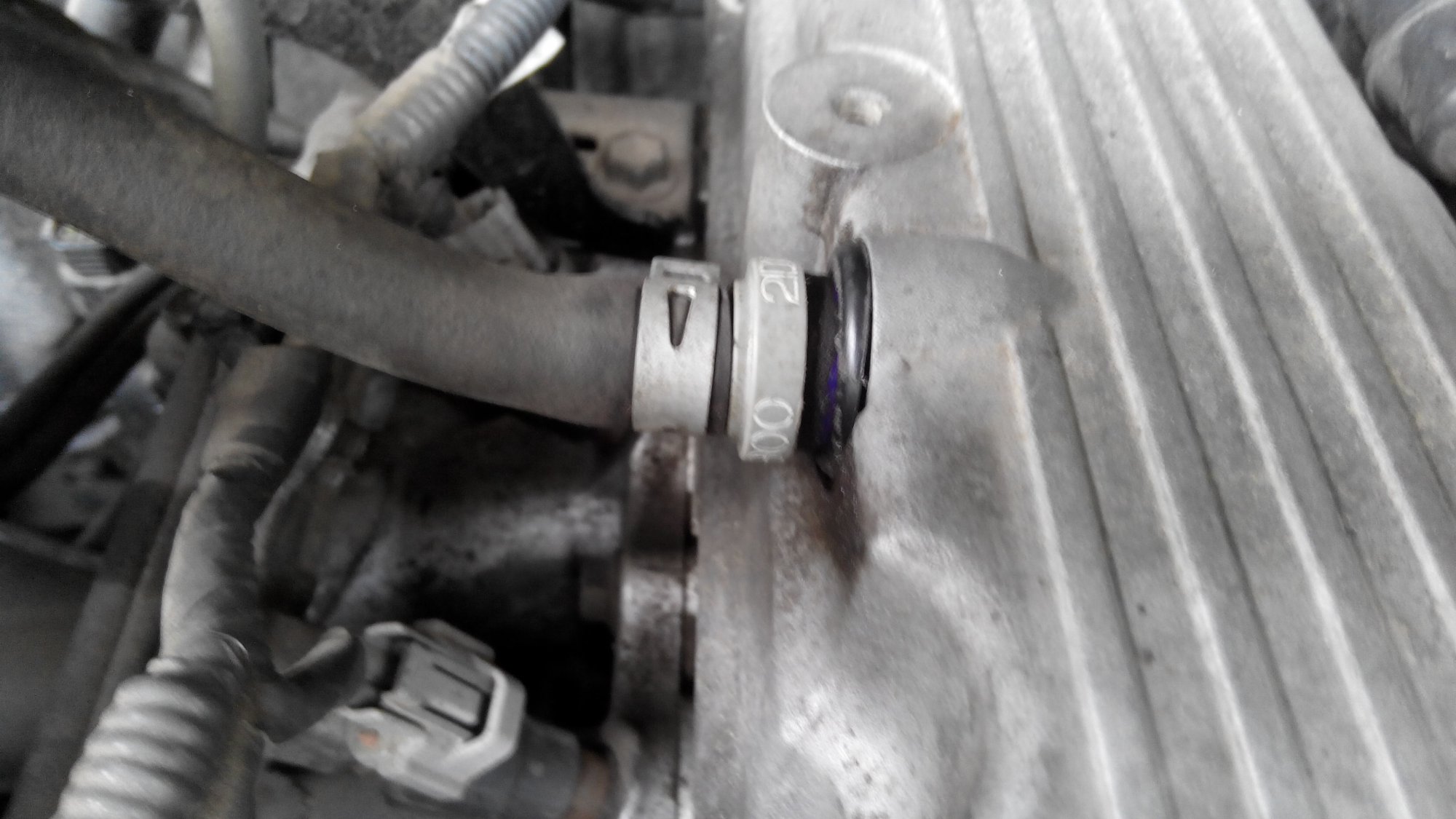

    Сегодня случайно обратил внимание на клапанную крышку. С одной стороны на клапанной крышке трубочка металлическая, а с другой вроде бы как пластик и есть небольшой люфт.
    Так должно быть?

    Там где металлическая трубочка - это отвод картерных газов в додроссельное простанство . А пластик - это клапан PVC (поз №13 http://www.suzuki-cat.ru/?&action=d...=1&page=19&pagetitle=INTAKE+MANIFOLD+(SQ416Q) ) , он стоит в резиновой втулке - отвод в задроссельное пространство .

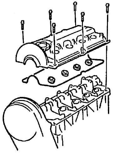

    Прокладка клапанной крышки (если она не старше 5-6 лет) легко выдерживает пару-тройку переустановок . Может , речь об уплотнениях свечных колодцев - 11179-71C01 ?
    На схемах J20 и далее она выглядит именно как прокладка свечного колодца , а на схемах G16 , почему-то , как уплотнитель самой свечи . :mosking:
    А это
    о чем ? Вы же МСКолпачки уже сменили !

    Наверное , все-таки - они ! 123.jpg кольца.jpg Четыре колечка не дают маслу попадать в свечные колодцы . Если там масла нет , а мастер использовал не "герметик" , а "формирователь прокладок" - и Бог с ним .
