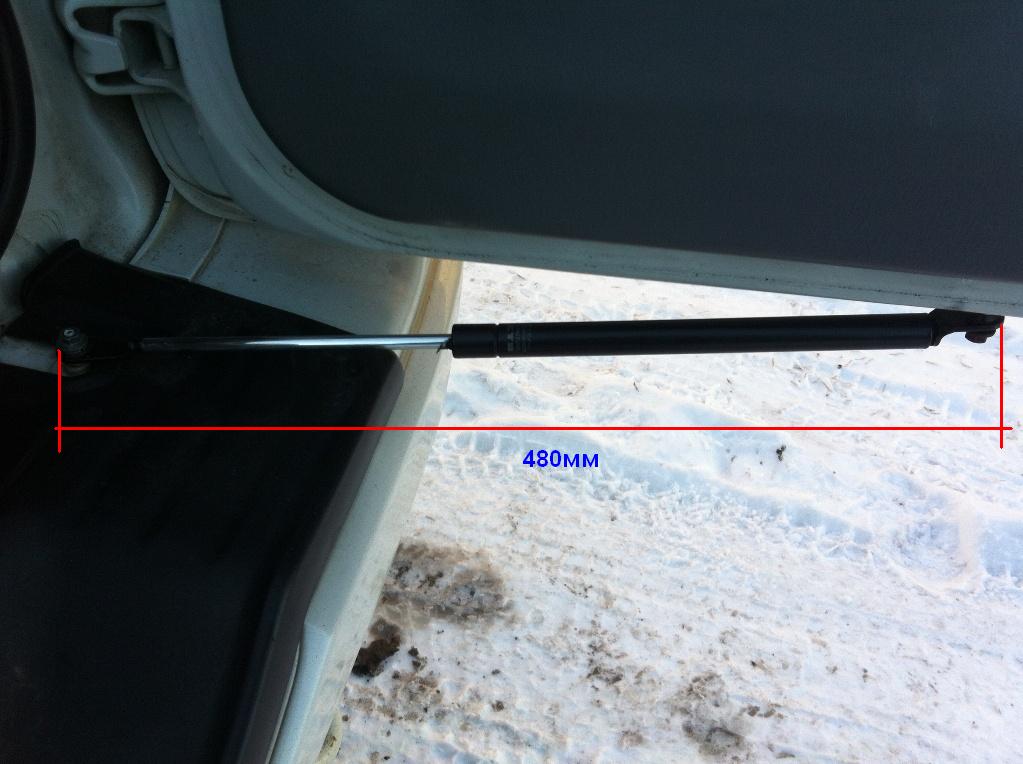

    длина амотризатора(оригинал) от края до края- 48,5см.(в открытом состоянии):)

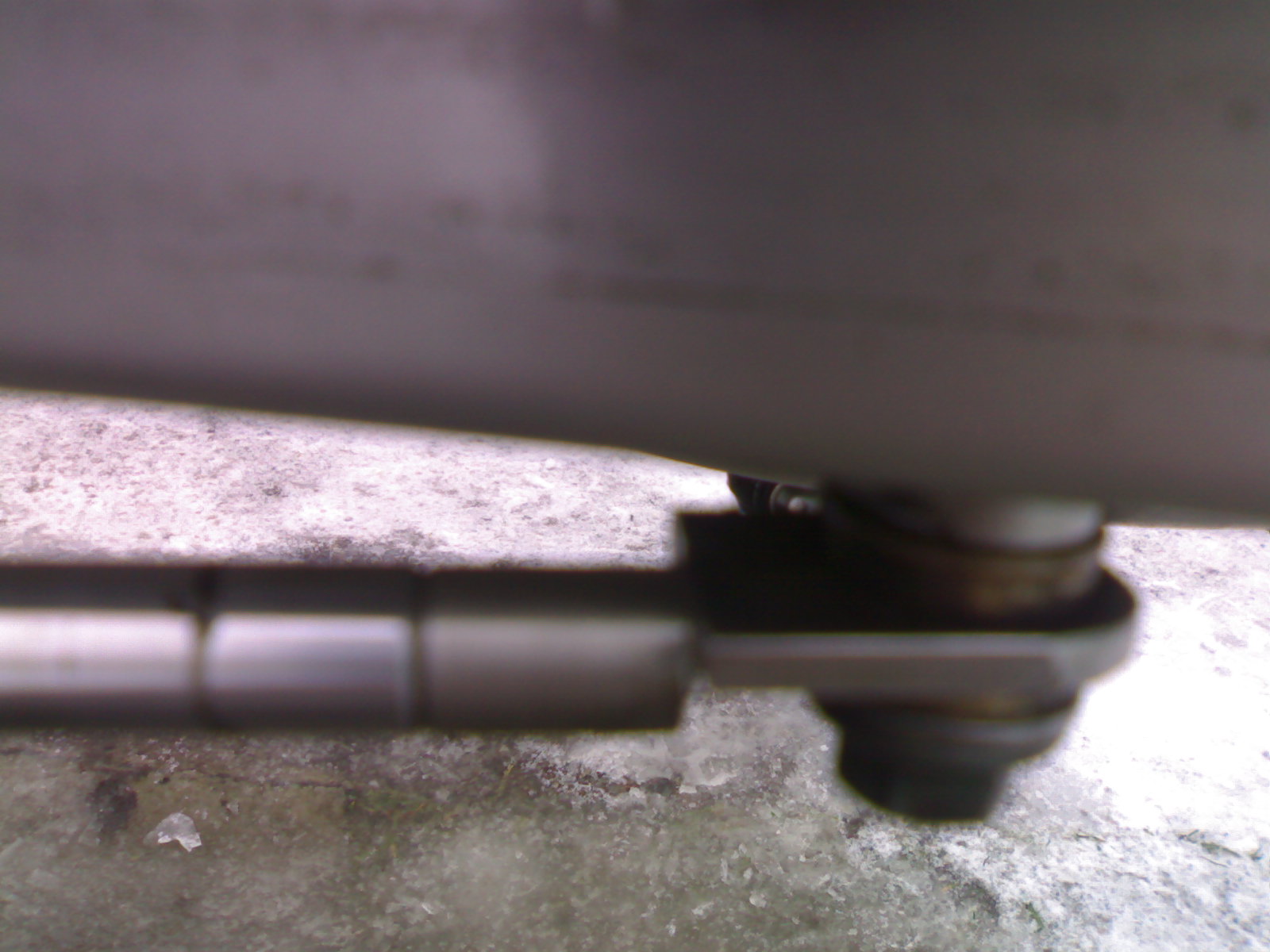

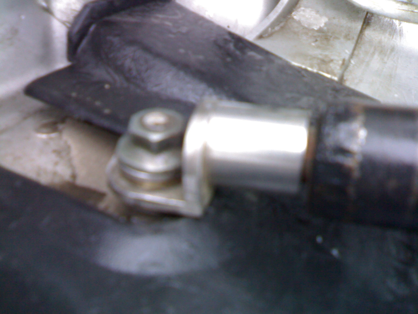

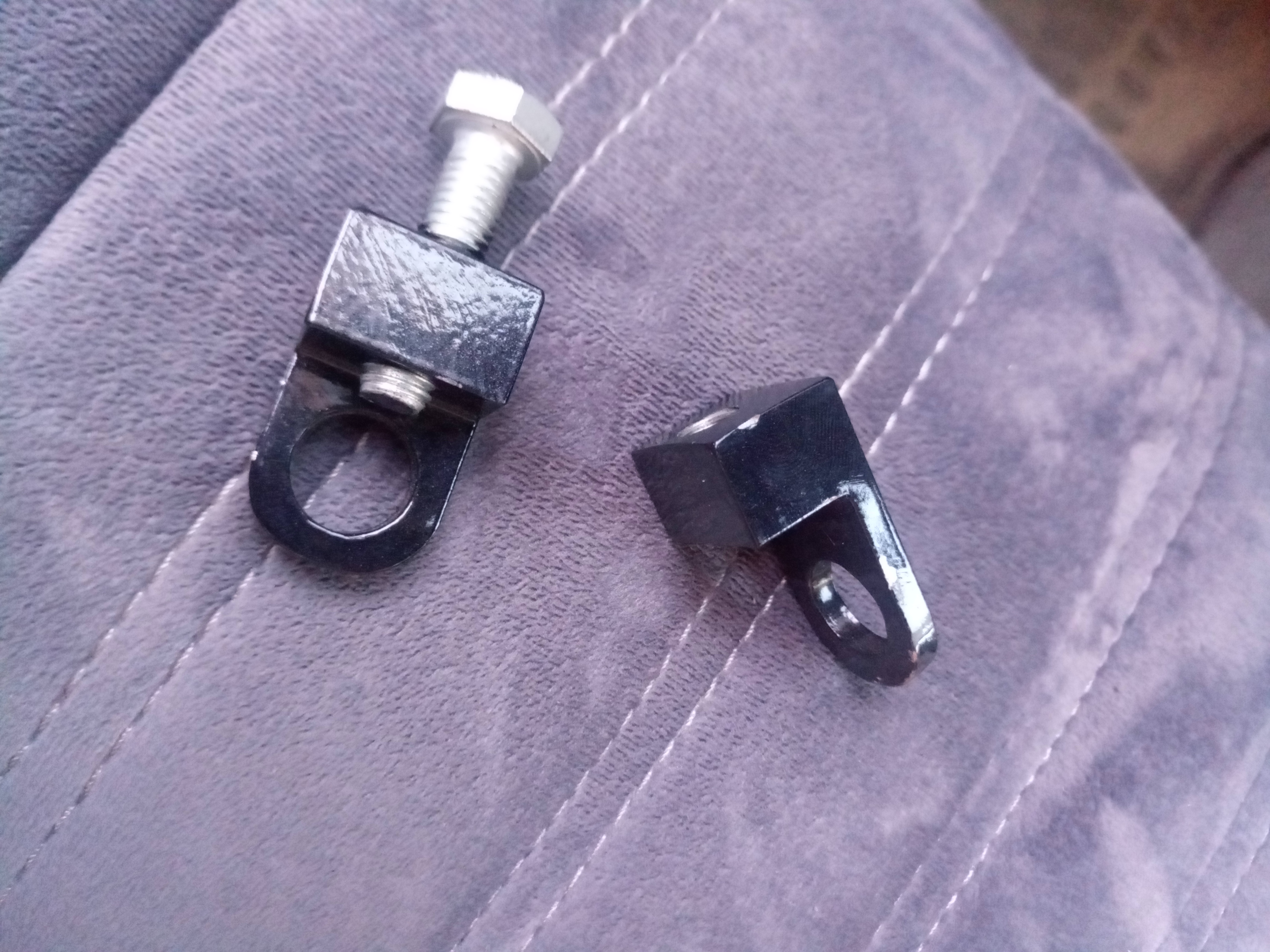

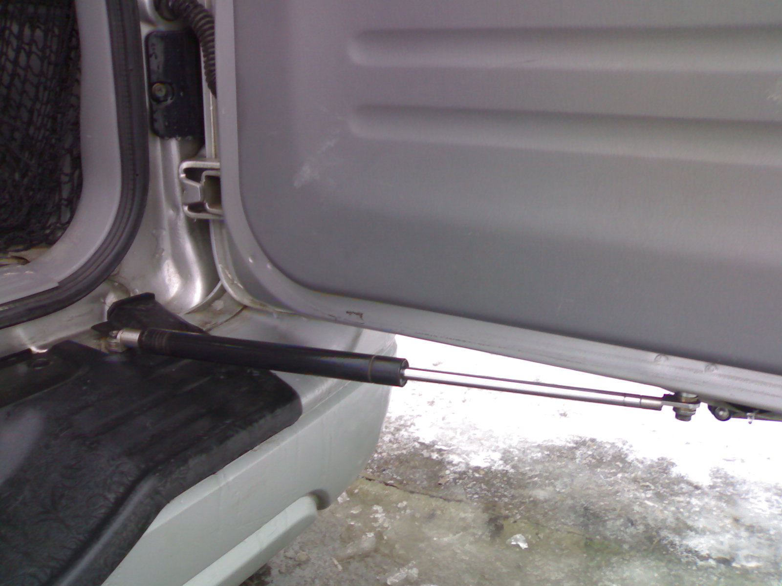

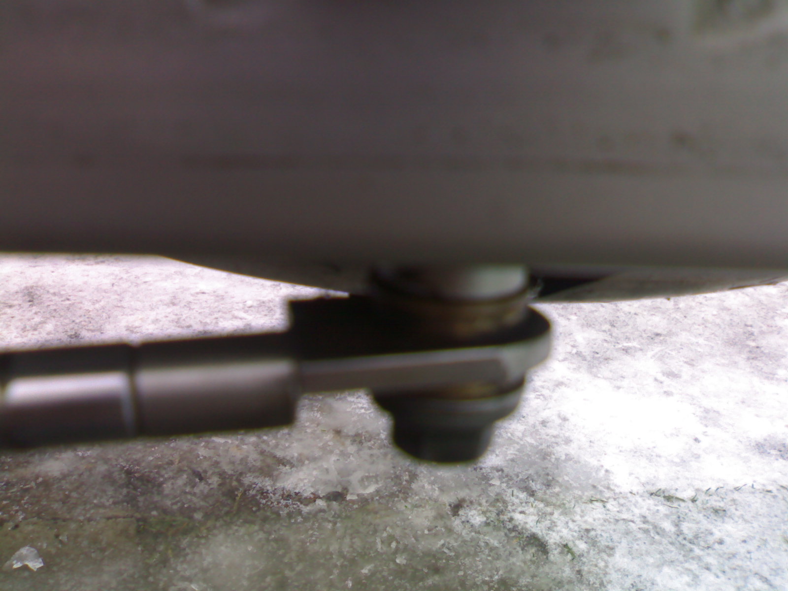

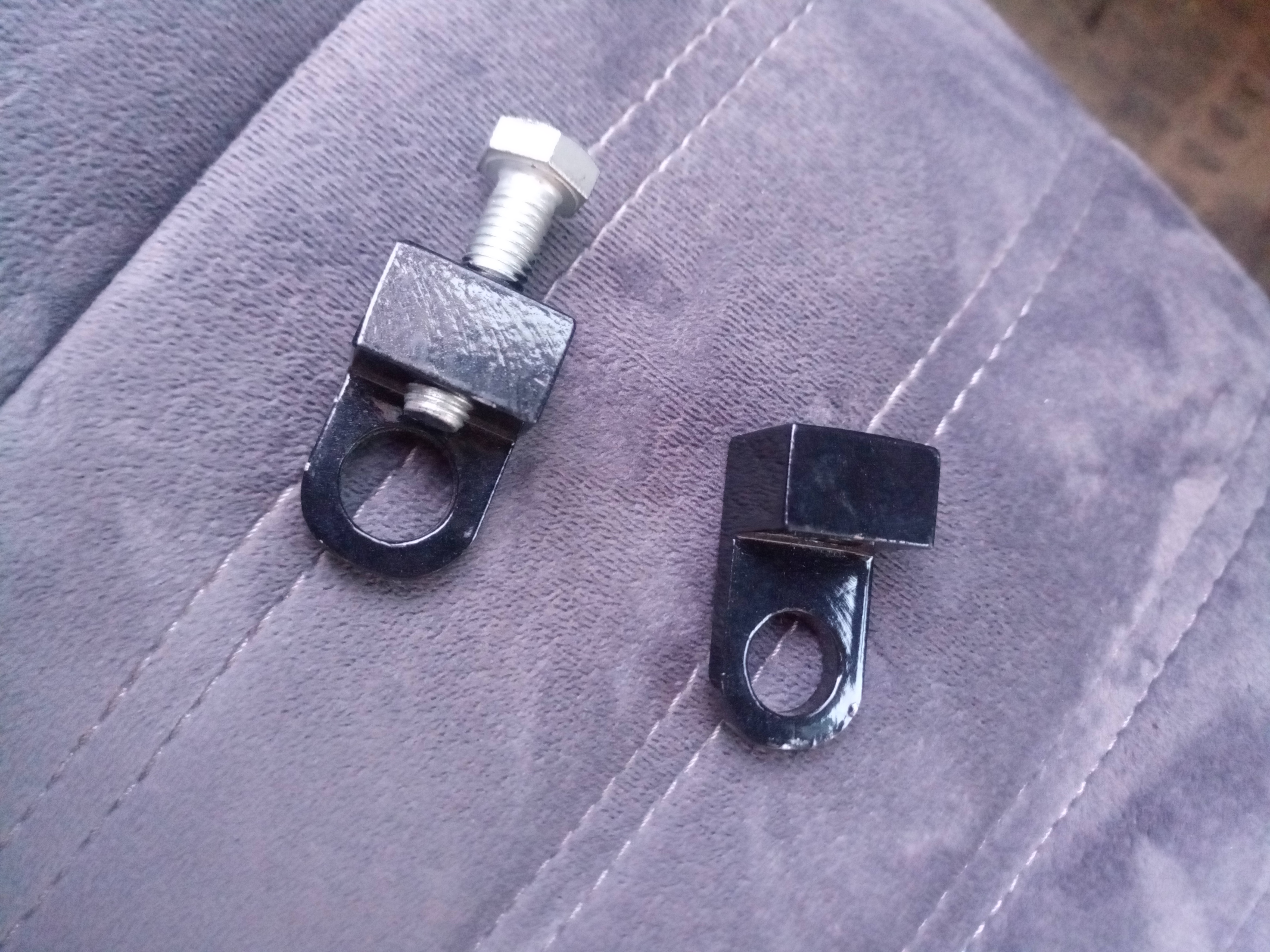

    Я в какой то теме описывал переделку упоров задней двери от ВАЗ 21213 Нива. К сожалению трудно вспомнить, но фотки какие то остались. Выложу, когда за компом буду. А на словах скажу, что от Нивы подходит по общей длине и длине хода. Только наконечники придется изготавливать самому. Я в ноябре уже второй ВАЗовский поставил. Цена около 300 руб.
  11. ISVLabs
    21 сен 2013
    Оренбург
    и как часто менять приходится?
  12. Vovasik
    14 ноя 2011
    110
    РФ
    Первый ВАЗовский поставил в 2009-ом, а этой осенью второй.

  13. Salvador
    23 дек 2012
    Дальний Восток

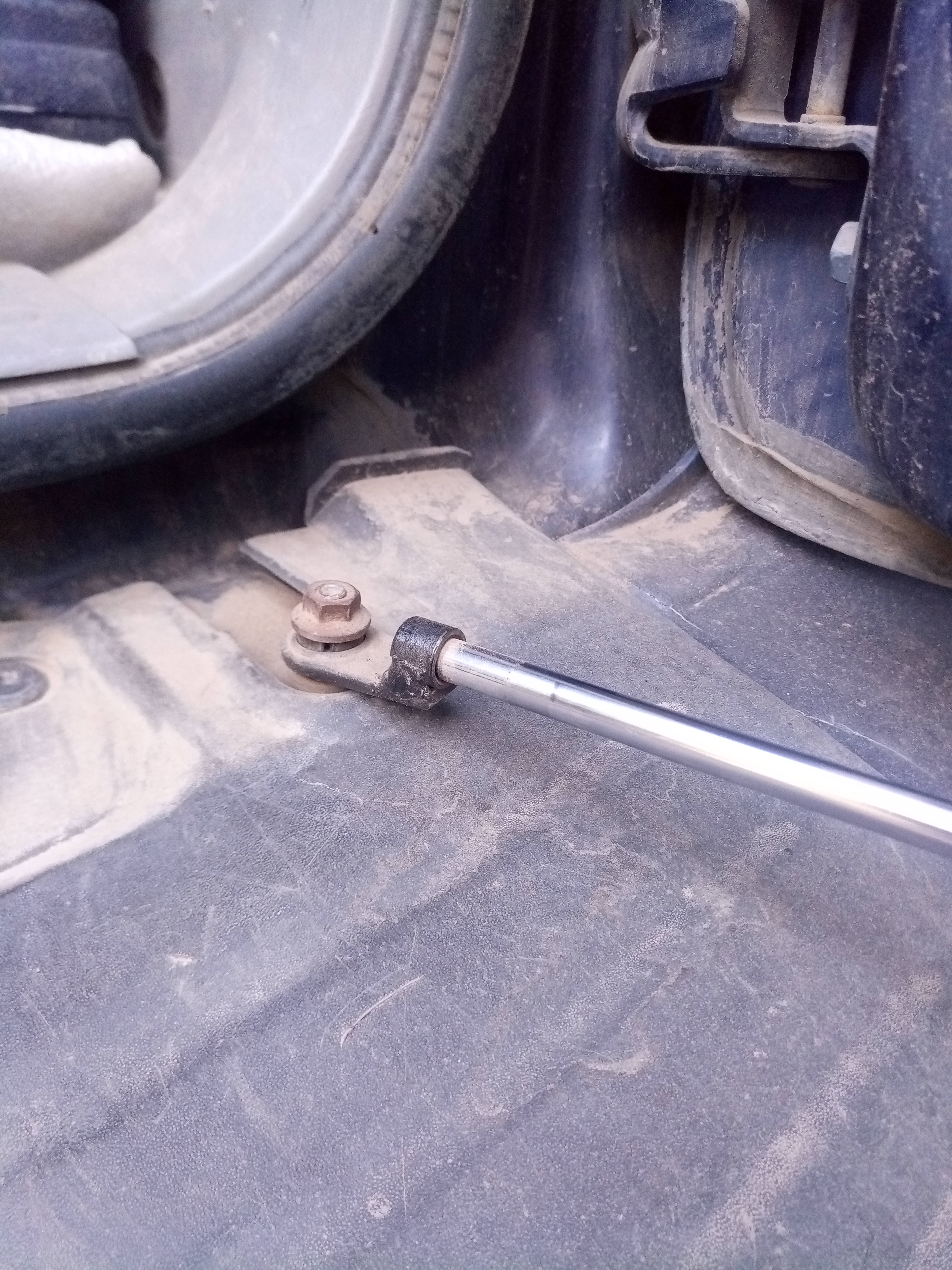

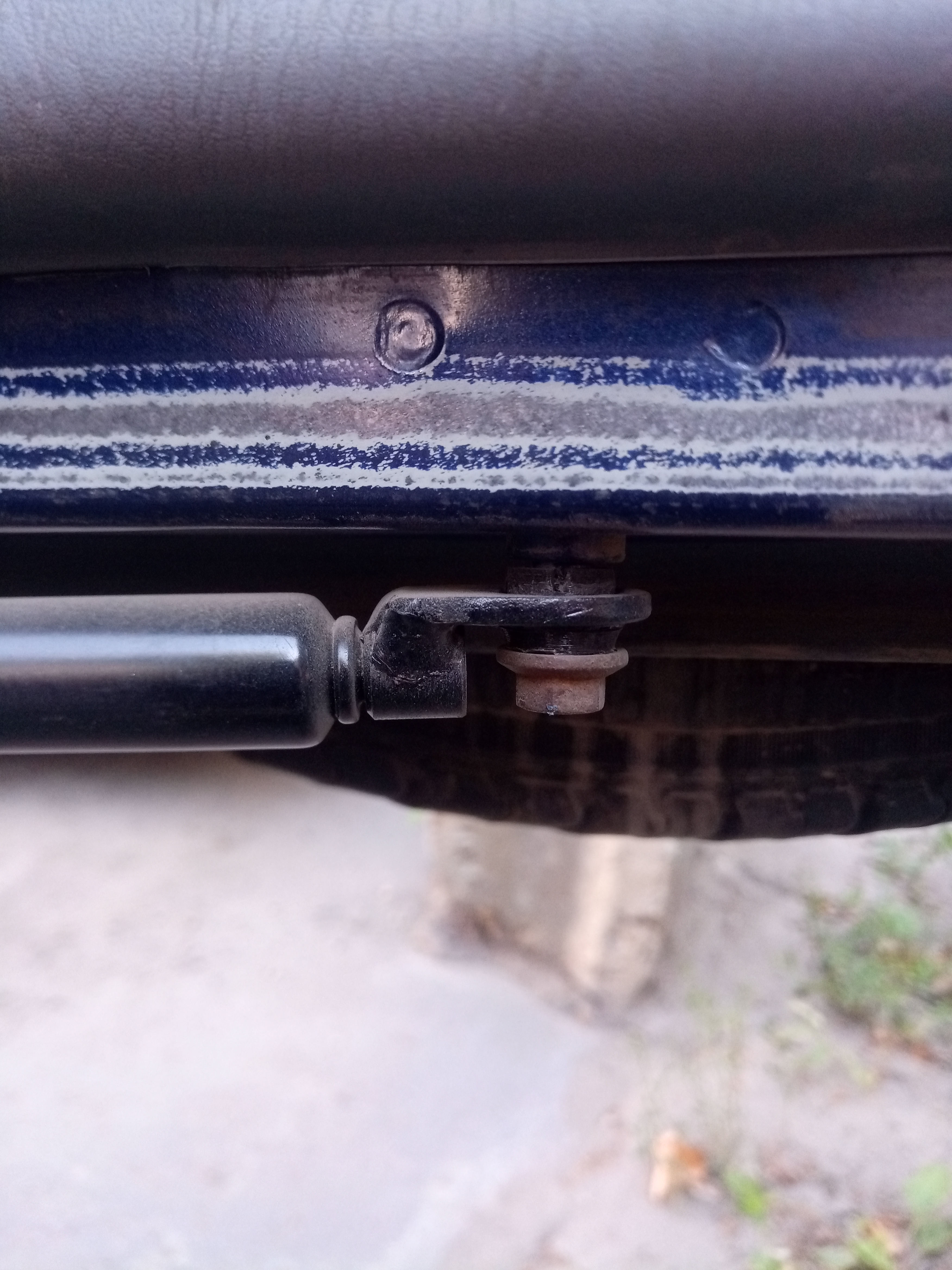

    А он ведь должен наоборот стоять, или разницы нет?
      Размер файла:
      79,1 КБ
      510
  14. Vovasik
    14 ноя 2011
    110
    РФ
    Я решил, что разницы в работе упора нет. Главное - нигде не задевает и не трёт. А сколько стоил оригинальный? Если не секрет.
