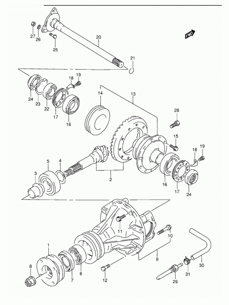

    Давай все ж для чистоты эксперимента колесами махнемся.
    P.S. есть схема привода, от коробки до колес? какие там детали
    раз
  12. Rockfire
    27 июн 2006
    5.579
    1, 7 (сальник), 6 (подшипник) смотрел? с ними все нормально?

    Народ,я ее победил,это я про вибрацию!!!!!!!!!Оказалось все дело было в заднем подшипнике полуоси.Но ведь не люфтил.И вибрация шла как будто спереди и слева,многие слушали и всем так казалось.Она каким то образом через кардан передавалась,потому что без кардана не было.Короче охренеть,но чувствую себя лошком,хотя ?Короче решил я подшипник поменять ради профилактики,и угадал.Конечно еще какие-то ощущения у меня были,но не описуемые.Всем огромное спасибо за помощь!
  21. ilya@джимник
    6 фев 2006
    4.096
    Епта, егор!!! Маладетс! На картинке сможешь показать гада? Каталог есть?
