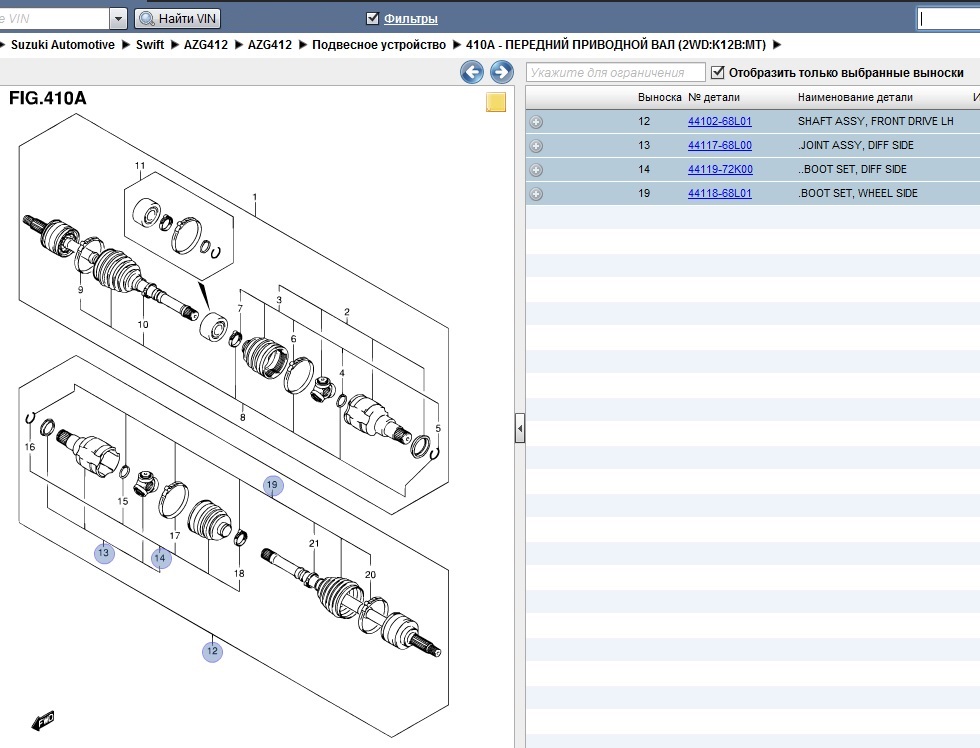

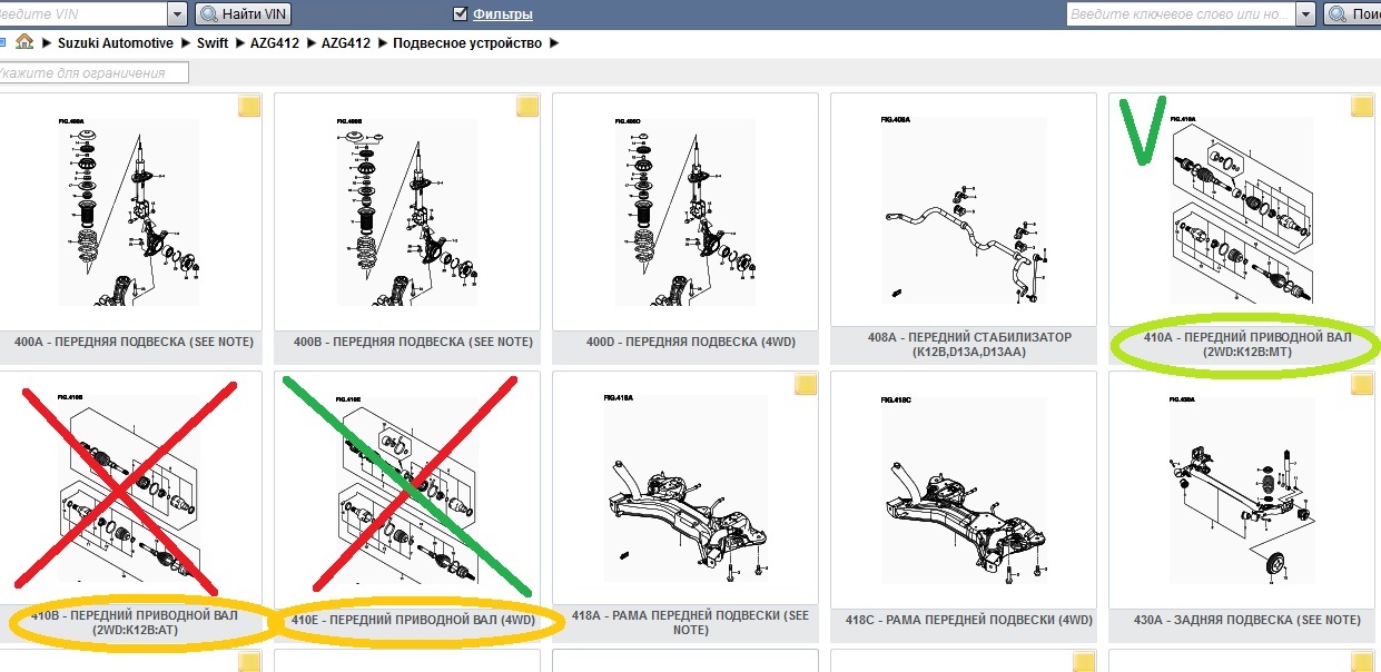

Оригинальный "ремкомплект" (пыльник + хомуты, код 44118-68L01) стОит крайне негуманно, ~5-6 т.р. Официалы с гарантией послали лесом, ибо, де, мехповреждение - проколы (?).
Маловероятно, что кто-либо занимался подобным делом, но вдруг кому-то удалось подобрать подходящие пыльники по вменяемой цене? Неоригинальные (не нашёл ни одной замены, ни в одном интернет-магазине!) или от другого автО.
Пусть не за 100 рублей, как на ВАЗ, но и не в 60 же раз дороже? Прошу помощи.

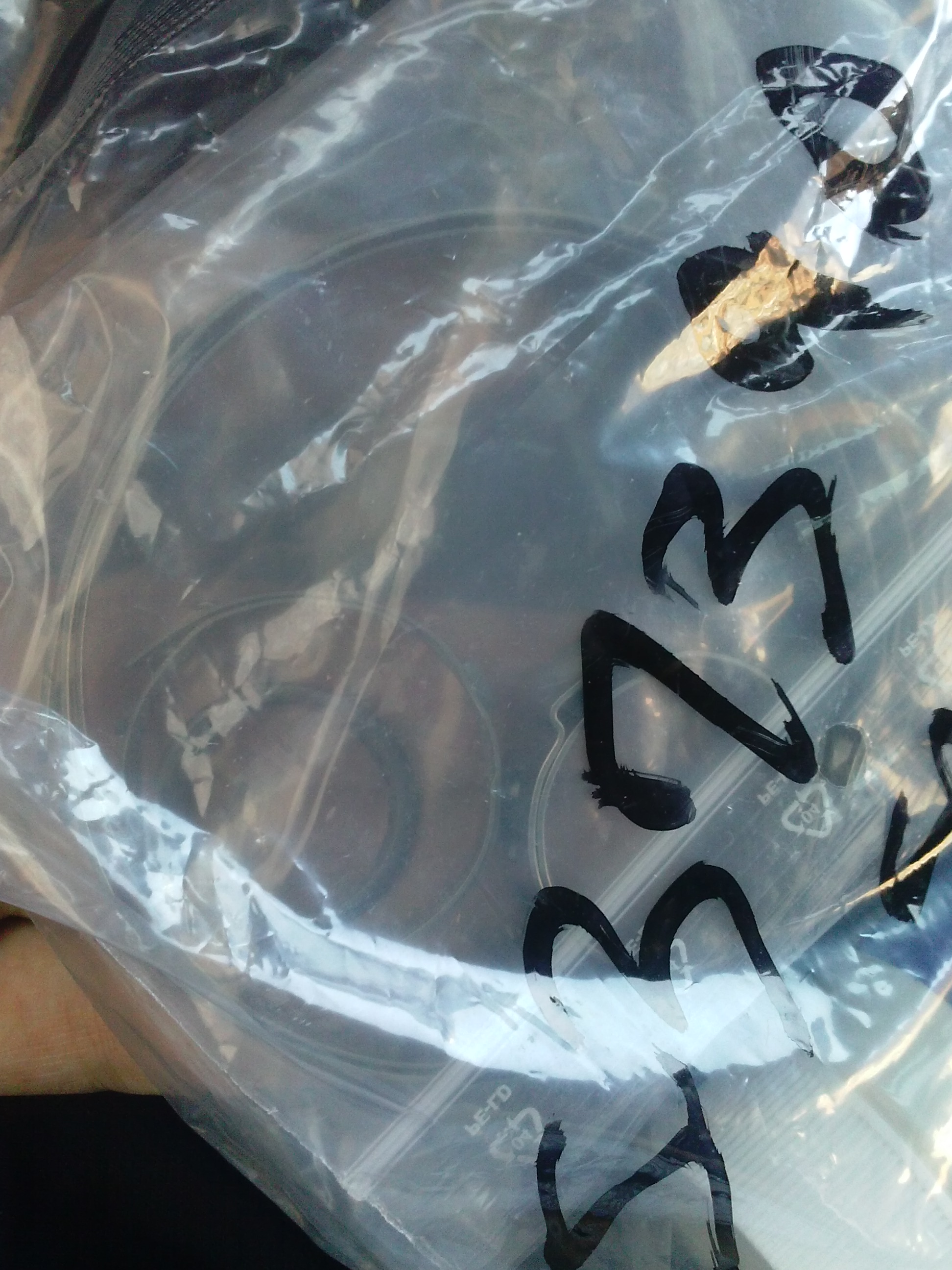

я в ексизе заказывал не оригинал МАСУМА что-ли 450 рублей вместе с хомутами стоит, оригиналы дорогие, у них выбор большой был если коробку не выкинул, то вечером код сброшу

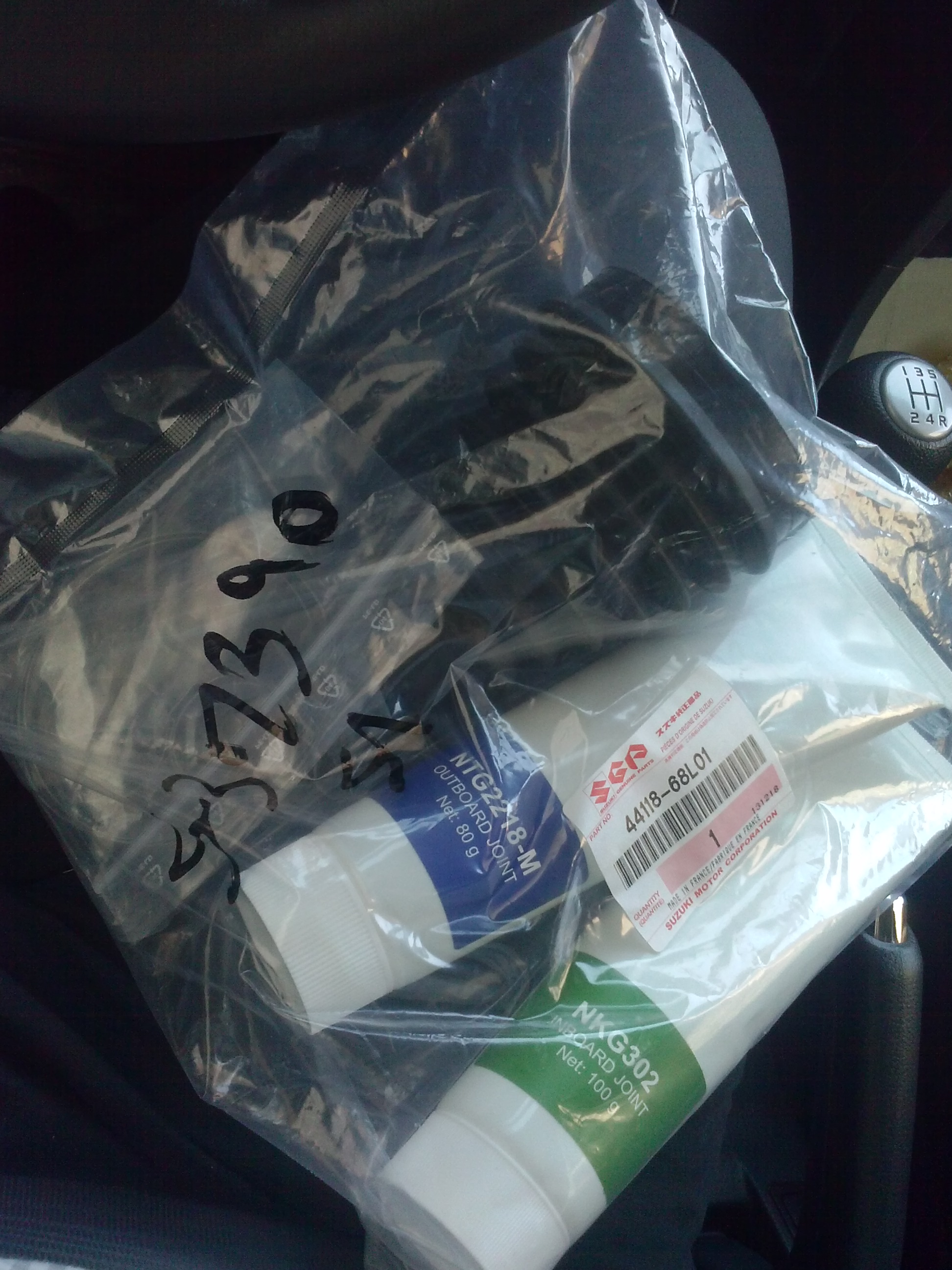

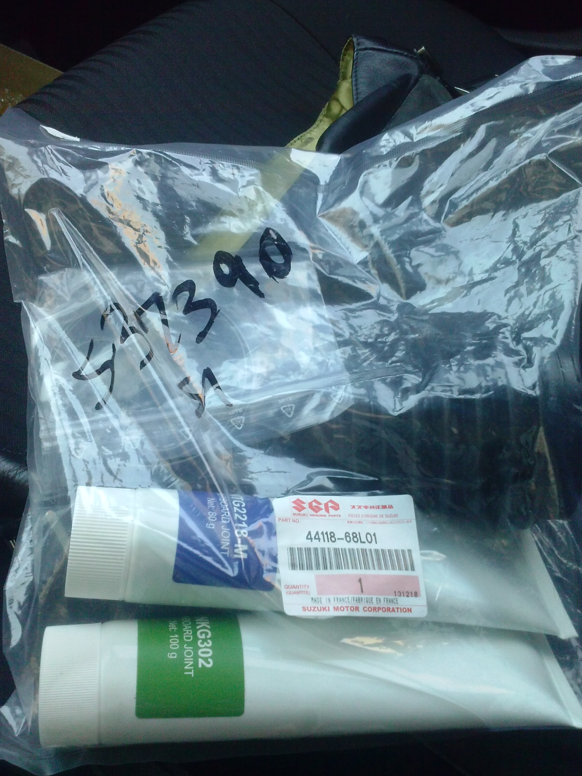

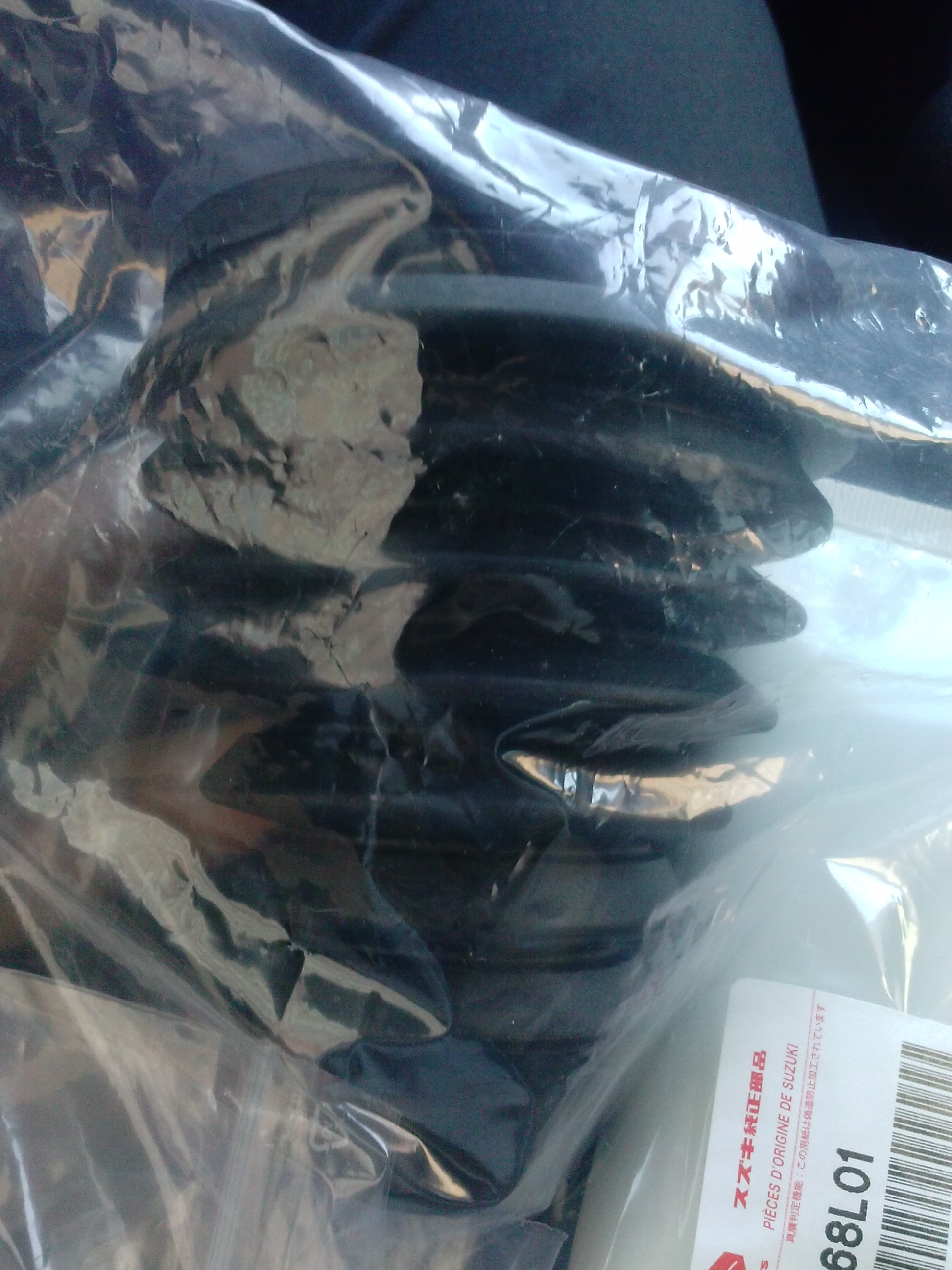

Заказал на impex-japan.ru (не реклама) ремкомплект пыльник + хомуты + смазка из Японии (сделанный в Европе :| ), но в 1,5 раза дешевле (вот так логистика). Но хватило ненадолго, пришлось менять привод.
