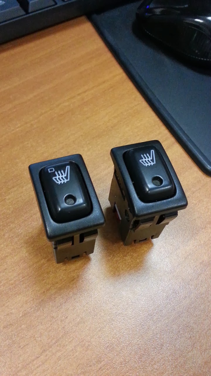

    На одной из кнопок обогрева сидений перегорела лампочка подсветки.
    Может кому пригодиться мой пример решения проблемы.

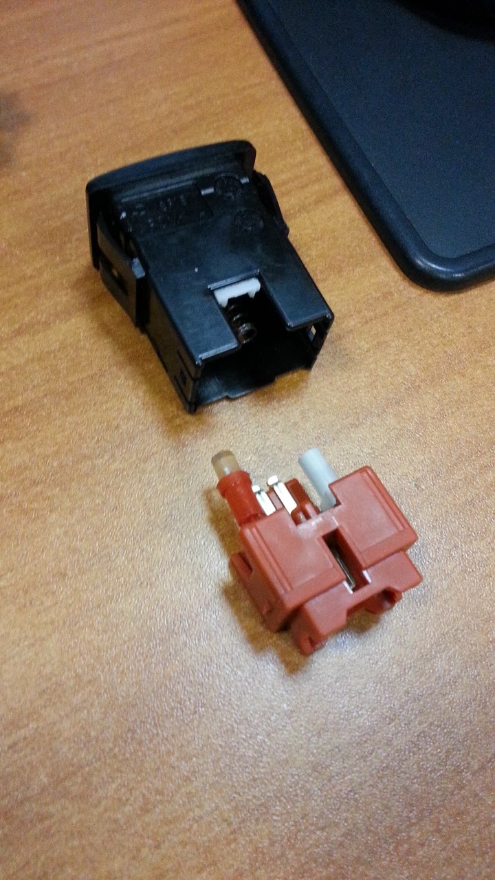

    Что бы поменять лампочку нужно достать кнопку и разобрать её. Для этого:
    1. Снимаем площадку в которой зафиксированы кнопки. Снять можно потянув её со стороны ручника.
    2. Освобождаем фиксатор на разъеме кнопки и отсоедияем её.
    3. Вынимаем кнопку из площадки, отжав два фиксатора по бокам кнопки.
    Получается следующее:

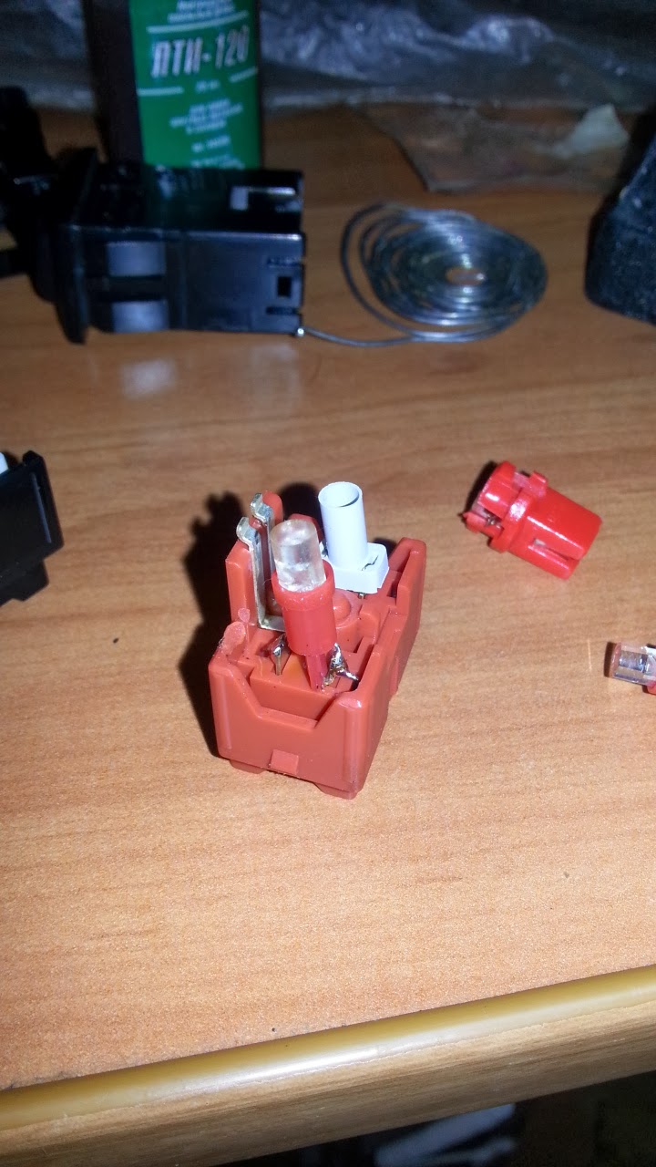

    4. В нижней части кнопки есть два фиксирующих ушка, которые нужно отжать, например ножём, и вынуть нижнюю часть с контактами. Не потеряйте пружинку при разборе кнопки! На фотографии ниже уже заменена лампочка на светодиод.

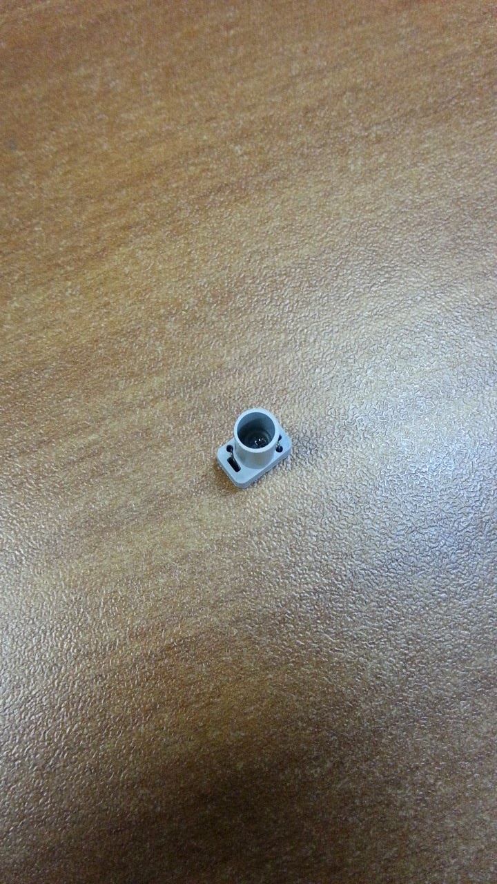

    В этой части мы сразу видим две лампочки в резиновых тубах.
    Серая - лампочка которая загорается желтым при включении обогрева (жёлтый кружёк на кнопке)
    Имеет прозрачную колбу, жёлтый светофильтр стоит в самой кнопке.

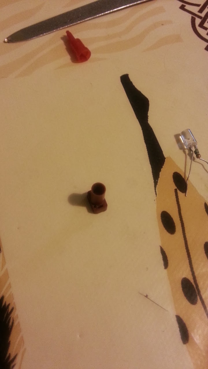

    Коричневая - Лампочка подсветки кнопки, включается с подстветкой приборов.
    На лампочку в коричневой тубе одет красный светофильтр ввиде колпачка. Он не снимается т.к. прикипает в процессе эксплуатации. Колпачёк этот можно подобрать в магазине радиоэлектроники или красным цапонлаком покрасить. Но специально ради этого ехать не хотелось. Да и цапон лак со времинем выгорит и отвалится/потрескается.

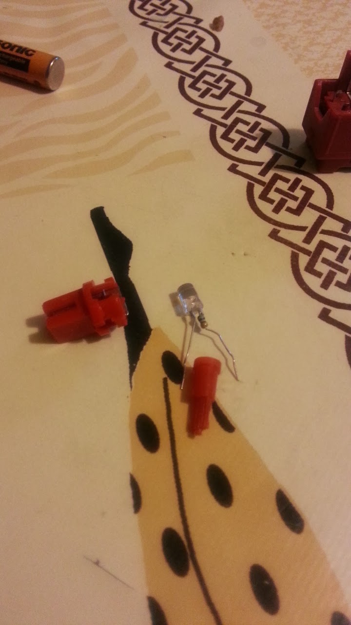

    Сначала хотел в горе хлама на работе выпаять светодиод и подобрать резистор. Ведь светодиод на 1,5-2 вольта, а лампочка на 12ть
    Но сделал проще, зашёл в магазин автозапчастей и купил универсальную светодиодную лампочку подсветки панели приборов на 12В 1,2 Вт и разобрал её.
    В итоге получил готовый светодиод красного цвета с уже расчитаным резистором. Цена вопроса - 17руб.
    Для работы светодиода нужно соблюдать полярность, в отличии от лампочки. Тестер мой давно сломался, распайку для разъёма кнопки искать было лень, поэтому я пробно припаял светодиод и проверил подключив кнопку в машине.
    Всё заработало, собираем кнопку ставим всё на место в обратной последовательности.
