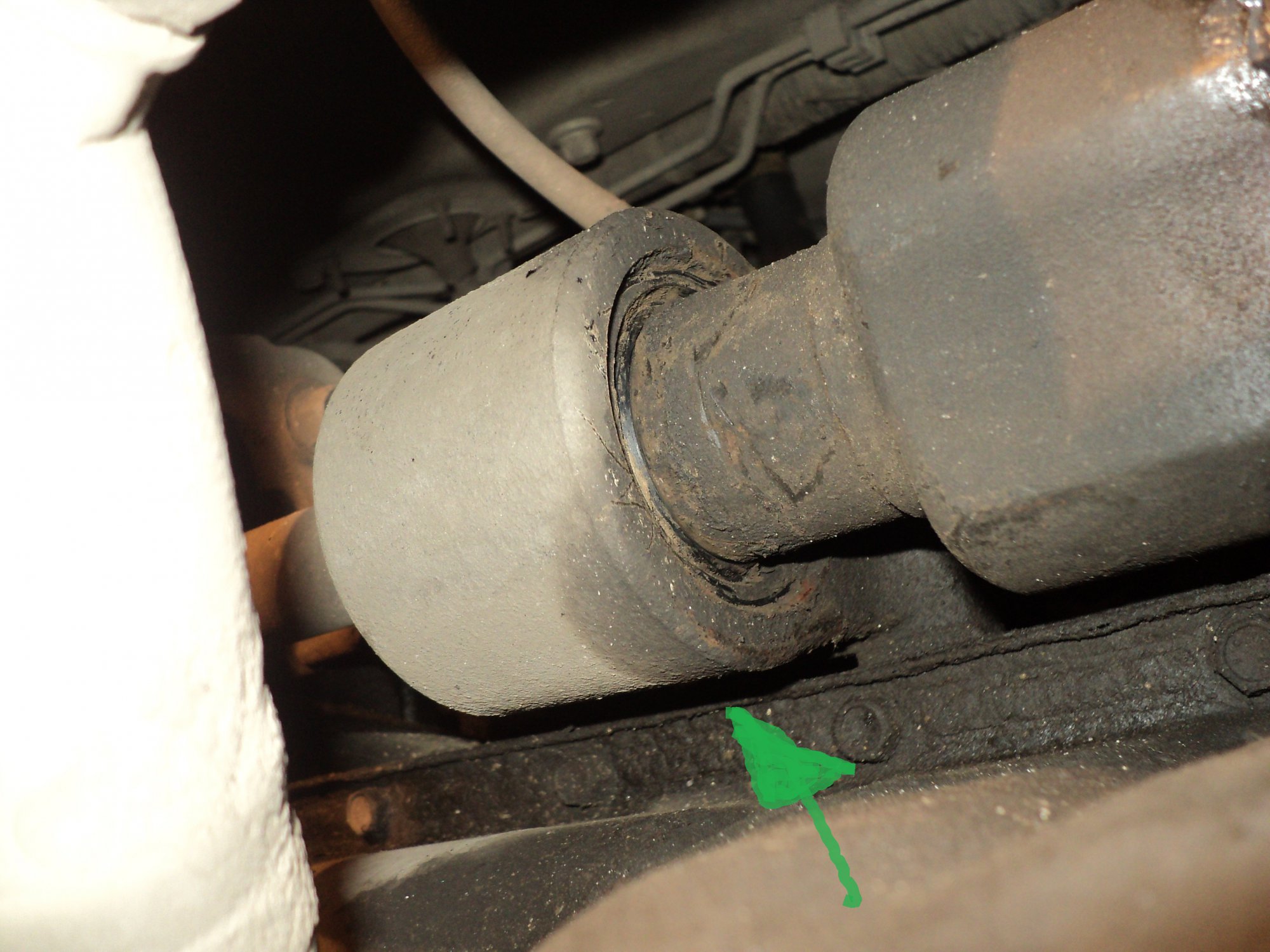

    Этот подшипник правильно называется промежуточный.В exist он
    09262-28030
    у меня вагон венгр с АКПП 2000г.Стоит между коробкой и трипоидом.
