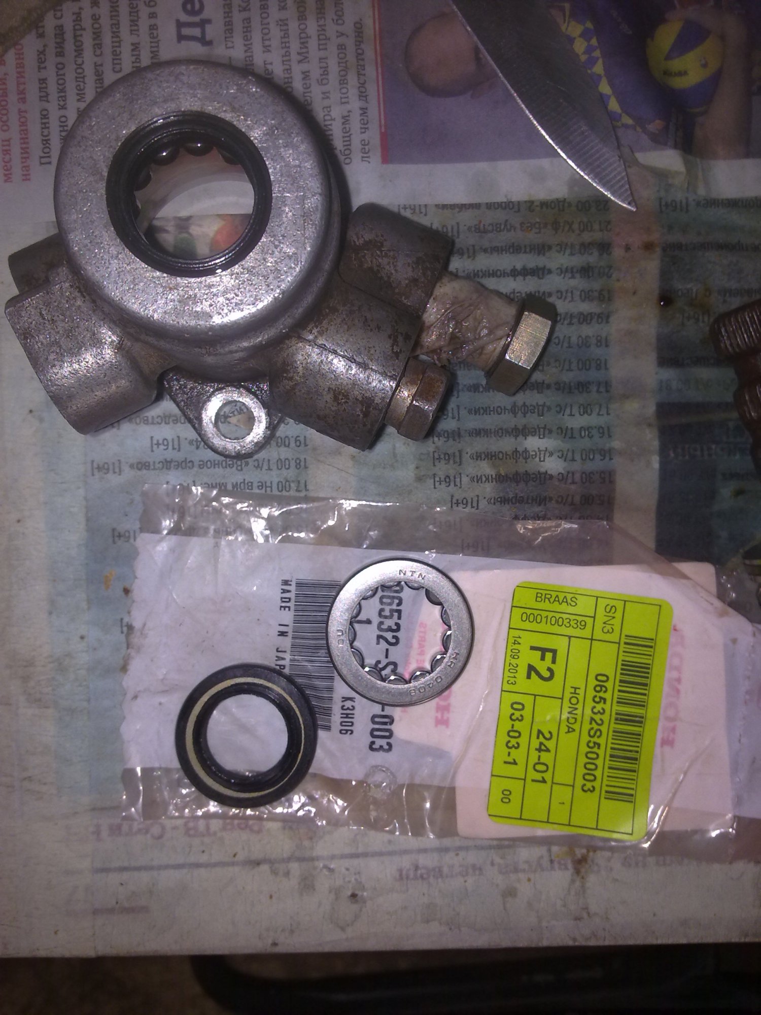

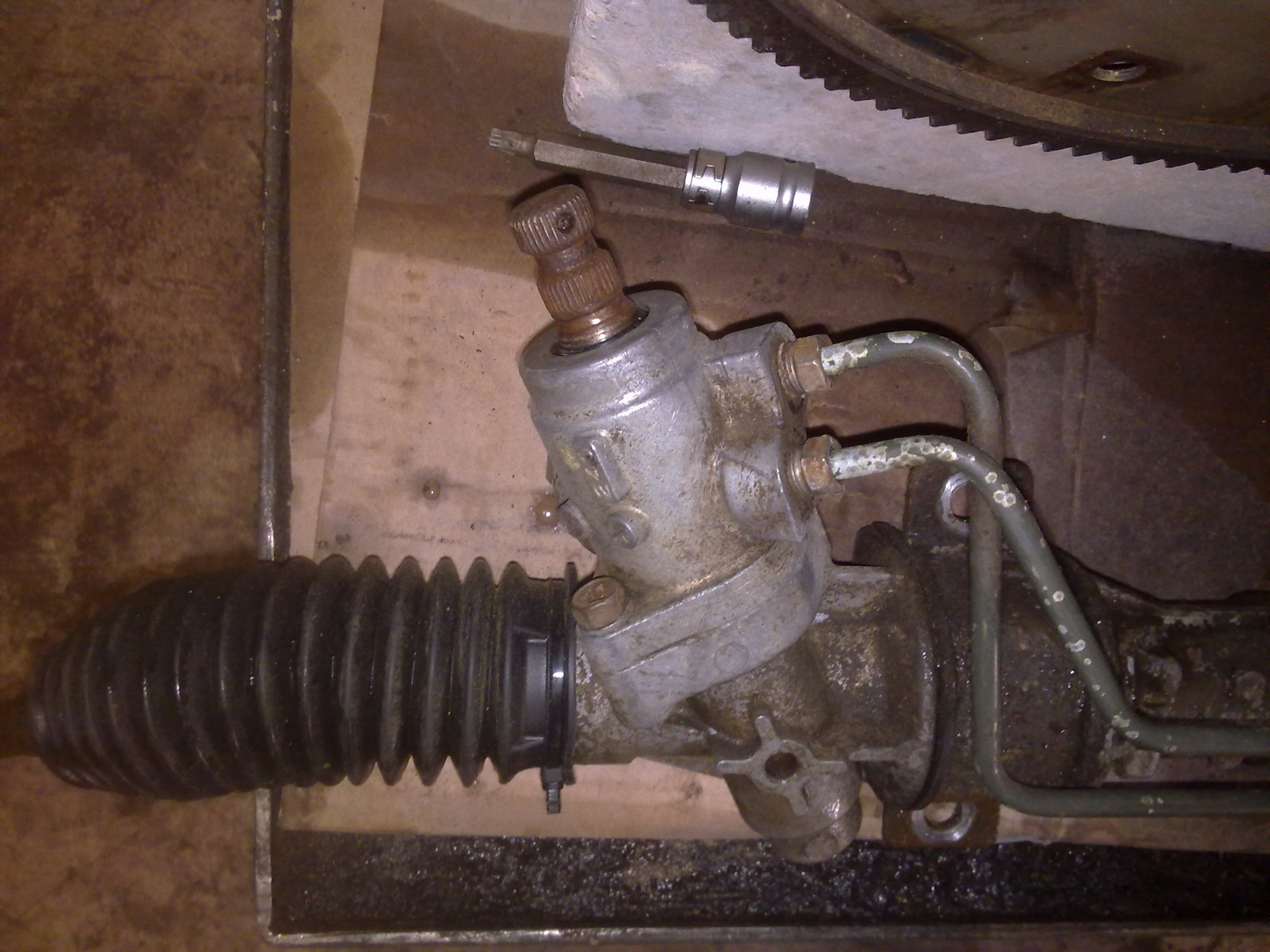

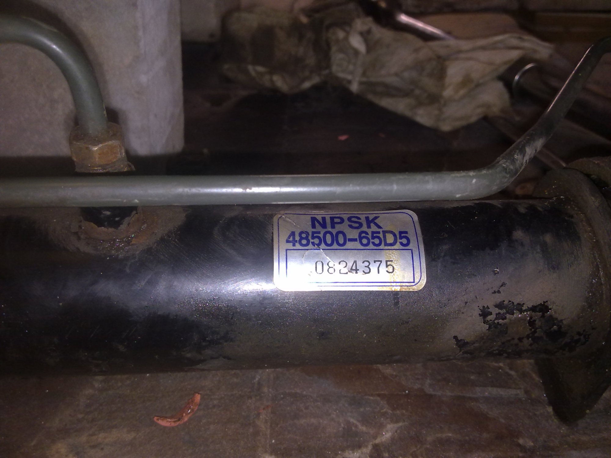

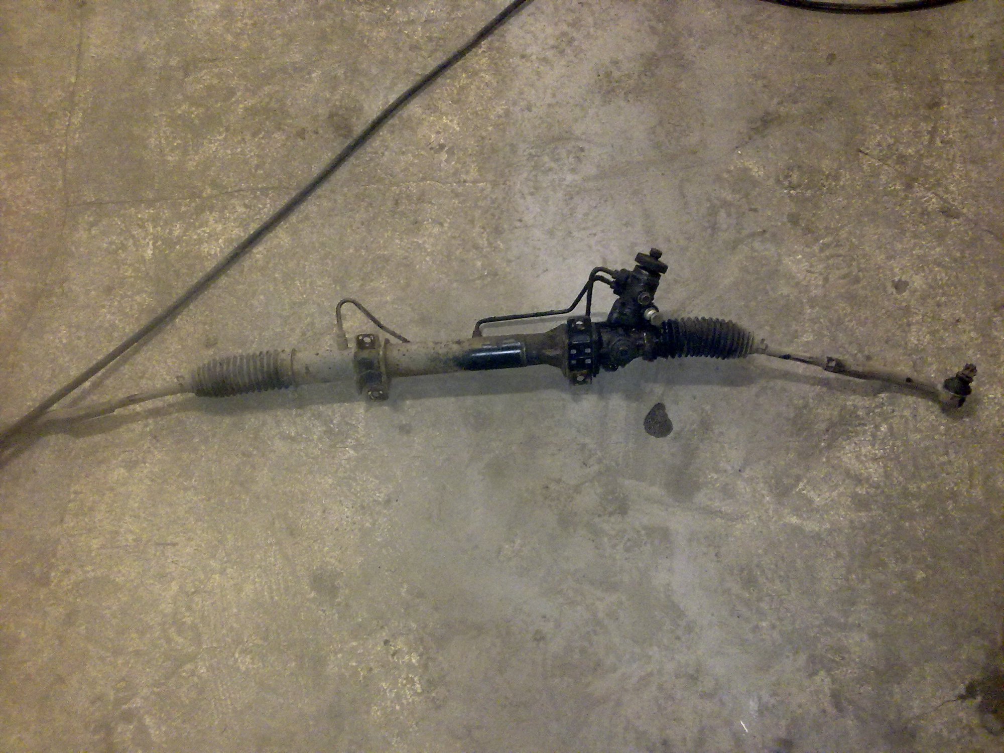

    Снятая рейка.Номер.

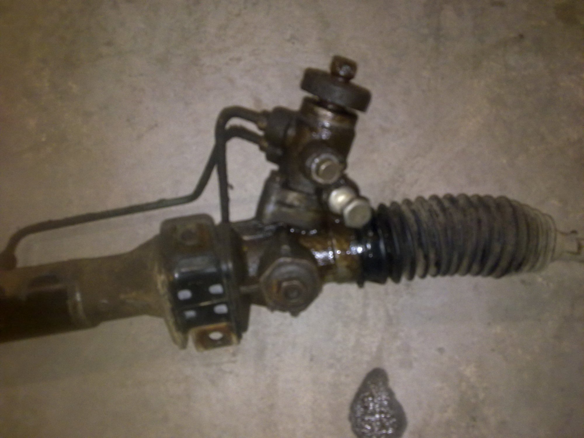

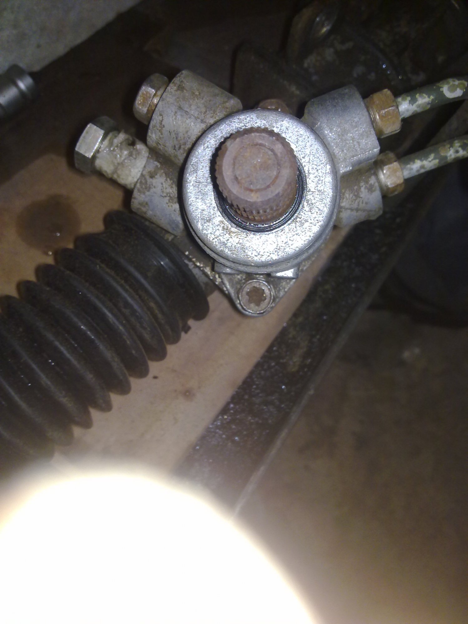

    Откручивае два болта под звездочку и две подводящие трубки.
    Отделяем золотниковый механизм, Под ним находится резиновое уплотнительное кольцо, было хорошее, менять не стал. Постукивая бронзовой выколоткой по валу сверху, вынимаеем вал, стопоров никаких там нет.

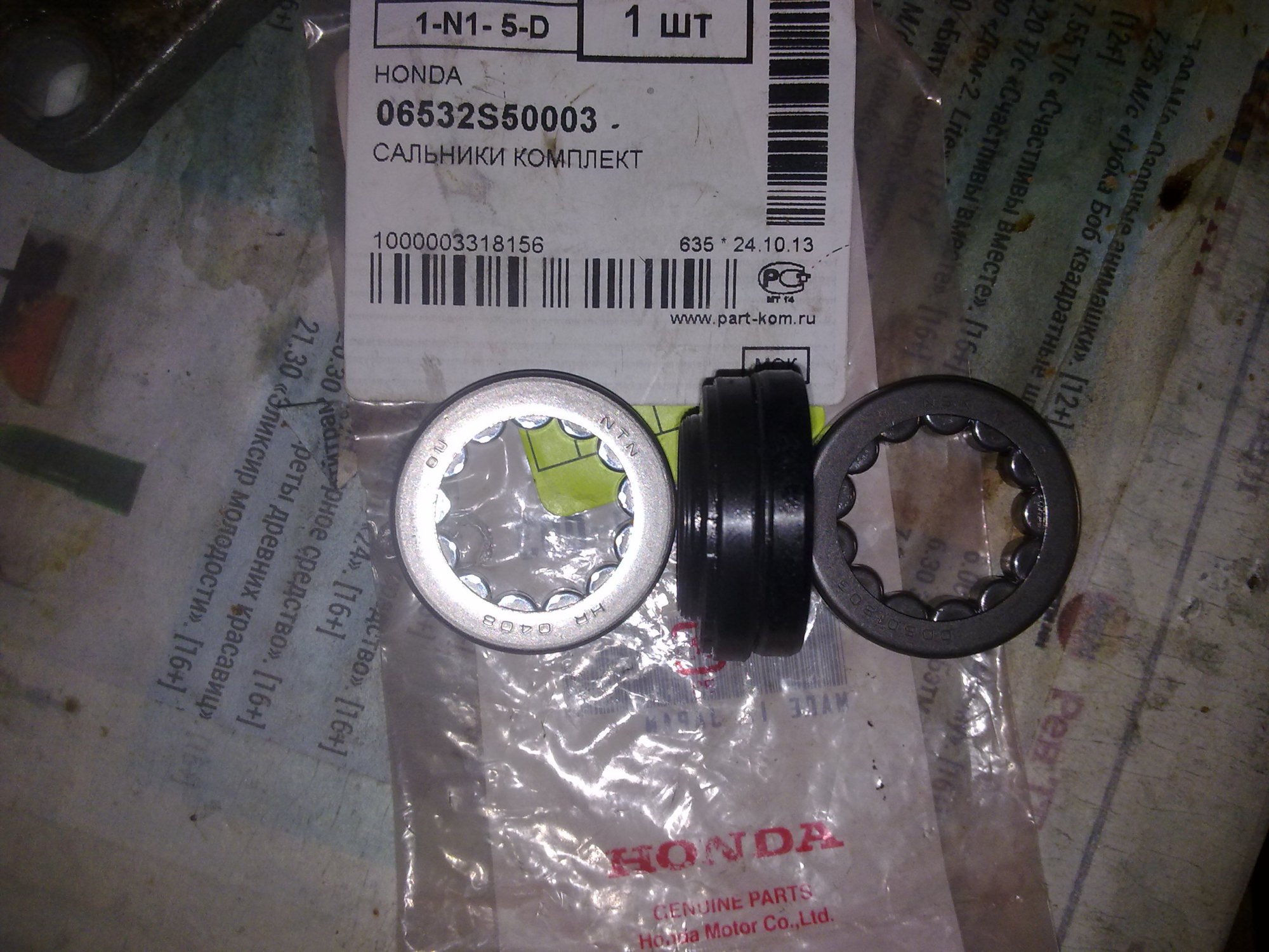

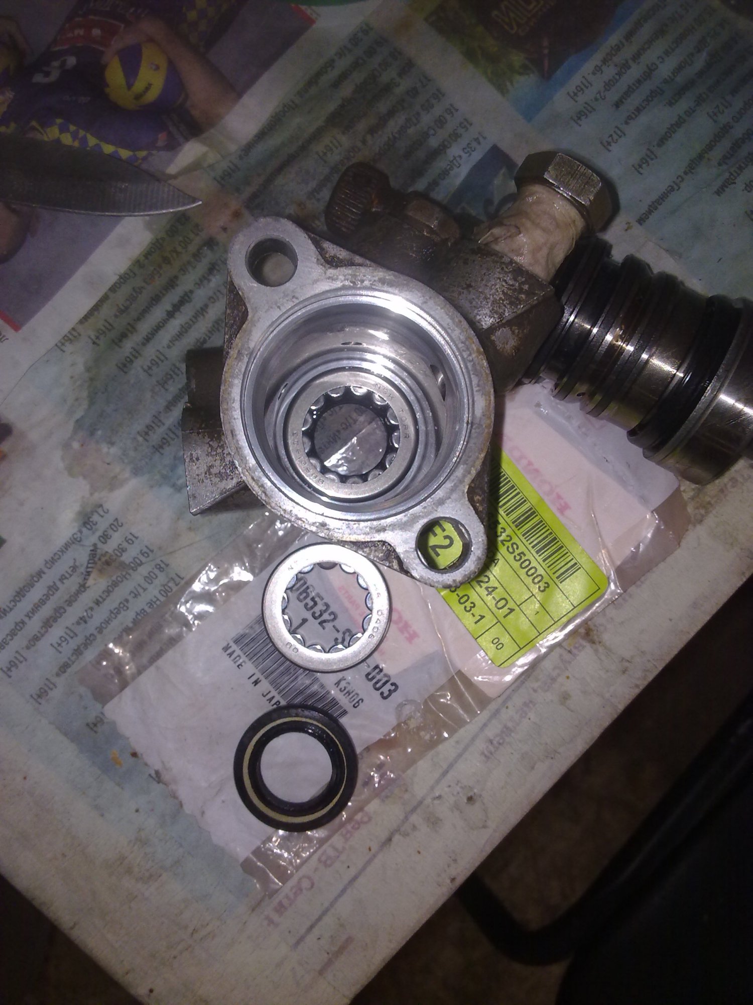

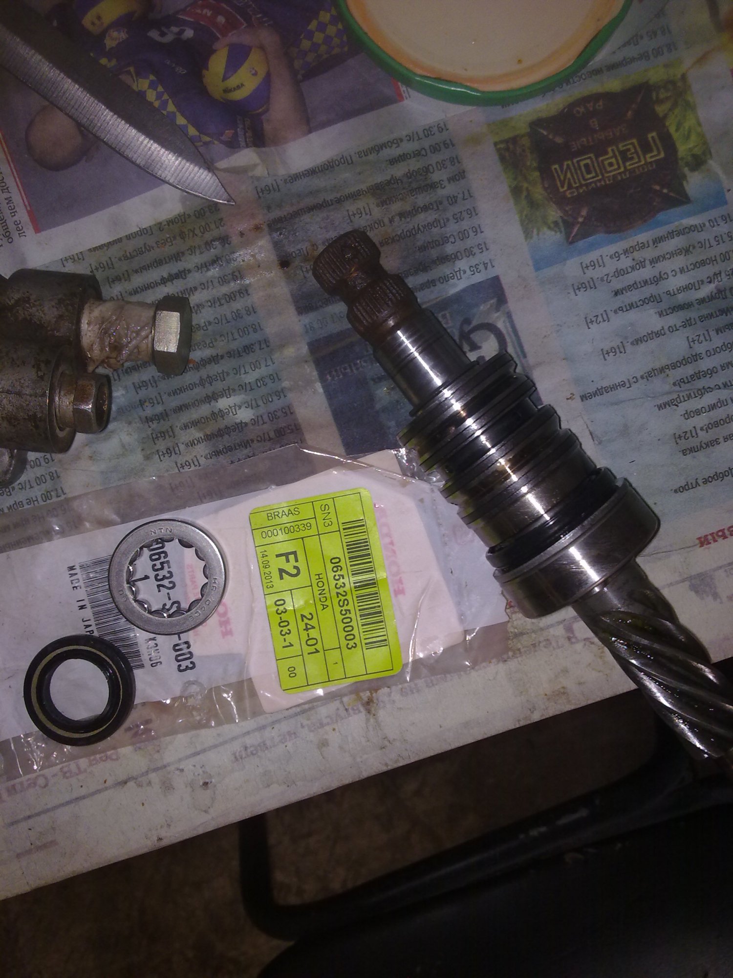

    Новые хондовские подшипник и сальник.

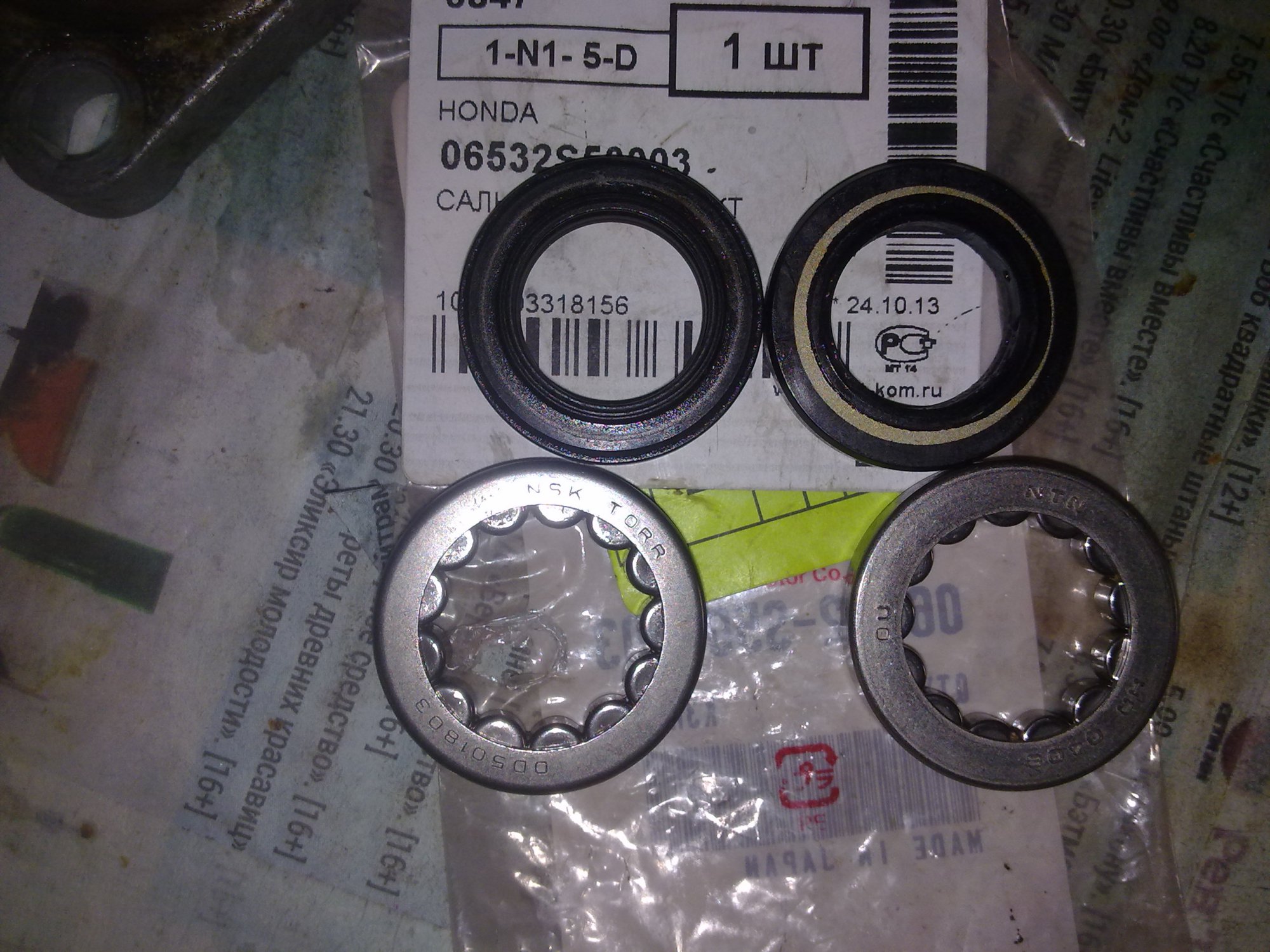

    Вид изнутри.Выбиваем старый подшипник, Отверткой выталкиваем старый сальник.

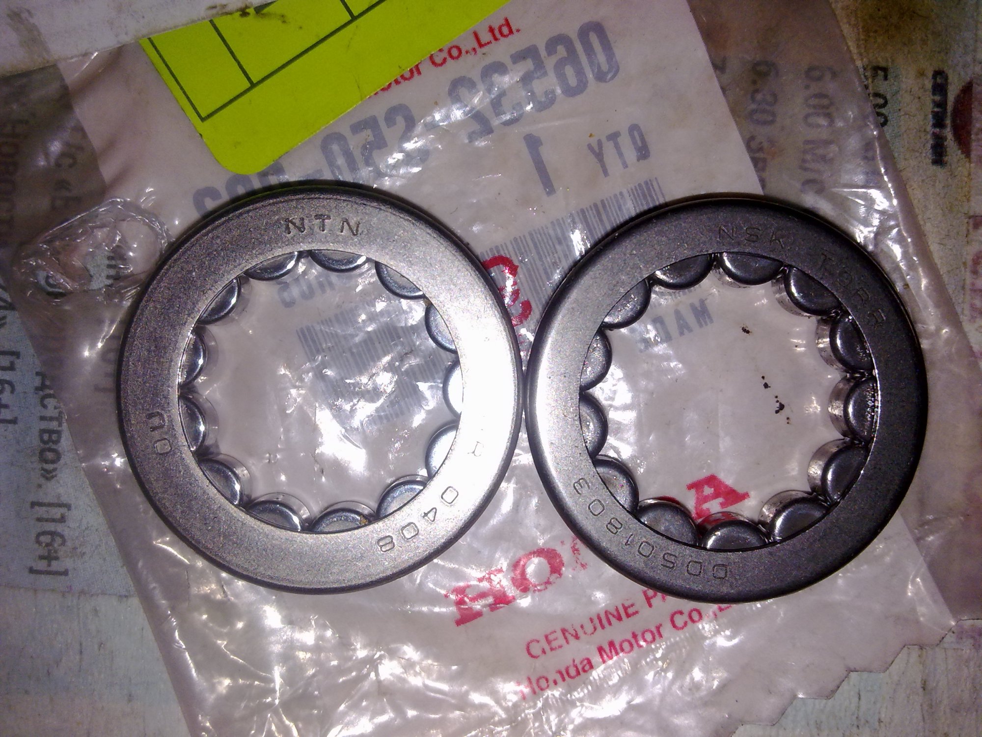

    Новый и старый подшипники, верхние.
    Старый и новый сальники, у старого грязезашитная юбочка чуть повыше, у нового пониже, в этом все различие.
    Все промыв, запресовываем новый сальник подходяшей оправкой, можно посадить на герметик, мажем без фанатизма, чуть чуть по краю, чтобы потом остаки герметика не гуляли по золотниковому механизму, я не мазал, встал под нажимом руки, потом запресовываем подшипник, вставляем вал золотникового механизма в корпус, чуть стукнув по нему, чтобы сел нижний сальник, который находится над нижним подшипником.

    Рейки для гран витар ремонтируются без особых проблем и то утверждение,что они не ремонтнопригодны - ерунда.
    на днях сам разбирал (потек сальник,где вставляется рулевой карданчик в рейку) - никаких проблем не возникло.
    есть 2 вида наших реек:к одному из них подходит ремкомплект sz9001kit oe:48500-65d5 - мне не подошел(на рулевой карданчик ставится САЛЬНИК С НАРУЖНЫМ ДИАМЕТРОМ 30мм, ВНУТРЕННИМ 18мм
    ко второму виду ничего в интернете не нашел, но на рулевой карданчик ставится САЛЬНИК С НАРУЖНЫМ ДИАМЕТРОМ 32мм и ВНУТРЕННИМ 18мм
