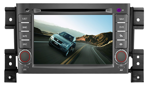

застрял сд диск. не играет, на экране пишет - нет сигнала. подскажите, как его достать?
второе - флэшки не видит. сигнал на флэшку идет, на экране пишет - нет сигнала. что за беда?

диск достал - снимал накладки, вынимал систему, вскрывал у неё верхнюю крышку. сейчас буду разбираться, точему не показывает видео, но звук есть.

машина 2010 г. я второй владелец с 2013 г. взял уже с этой болячкой. система не штатная. DayStar DS-7046HD

Кстати, заметил одну "милую" особенность этого ГУ - фильмы с флешки (причём любого расширения) отказывается показывать. Товарищ сказал, что это общая проблема всех ГУ
на WinCE, на его Фокусе Winca фильмы с флешки тоже не запускает.

Переформатируйте флешку в FAT32, должно помочь.

Прошивка родная стоит?
А кто его знает? Я ничего не делал. Наверное родная еще. Радио плохо ловит, а видео и прочее не тормозит, ТВ аналоговое, тюнер DVB T2 дорого (4500), Зато навигация выше всяких похвал, с приклеиваемыми на стекло не сравнить.

Радио и у меня плохо ловит (кстати, поставил "таблетку" Blaupunkt - не помогло). А вот
с родной антенной радио работало на ура. Диски тоже показывает нормально. Но вот
с флешки только музыку (опробовал две штуки). Где-то читал, что данный косяк лечится заменой прошивки.
