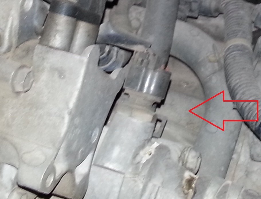

ВСЕ Оказалось Банально ПРОСТО !
ГЛЮЧИЛ ДАТЧИК ТЕМПЕРАТУРЫ НА ДВИГАТЕЛЕ ! И ИЗ ЗА ЕТОГО В КОРОБКУ - Я ТАК ПОНИМАЮ НЕ ПОСТУПАЛ СИГНАЛ - НА РАЗРЕШЕНИЕ Переключить НА 4 Скорость.
САМОЕ ИНТЕРЕСНОЕ ЧТО МАШИНА В ПРИНЦИПЕ НЕ Грелась .
СЕЙЧАС ПОСЛЕ СМЕННЫ ДАТЧИКА ВСЕ ЗАРАБОТАЛО . КАК ГОВОРИТСЯ ЕСЛИ НЕ Знать МОЖНО ВСЮ МАШИНУ Перебрать И НЕ НАЙТИ !

isracoins, Какой датчик поставили
isracoins
1 Декабрь 2013
baleno 1.6 стейшн - SUZUKI SX4 CROSS
ДЕЛО НЕ В МАСЛЕ Я МЕНЯЛ ЕГО В КОРОБКЕ ОКОЛО 4ООО КМ НАЗАД !
Alexpe1
5 Июль 2007
963
Ижевск
Имел в виду какой оригинал или аналог
isracoins
1 Декабрь 2013
ОРИГИНАЛ НО Б/У. ТАК КАК НЕ ОРИГИНАЛ РАЗъЕМ НЕ ПОДХОДИТ НАДО ПЕРЕПАЕВАТь
