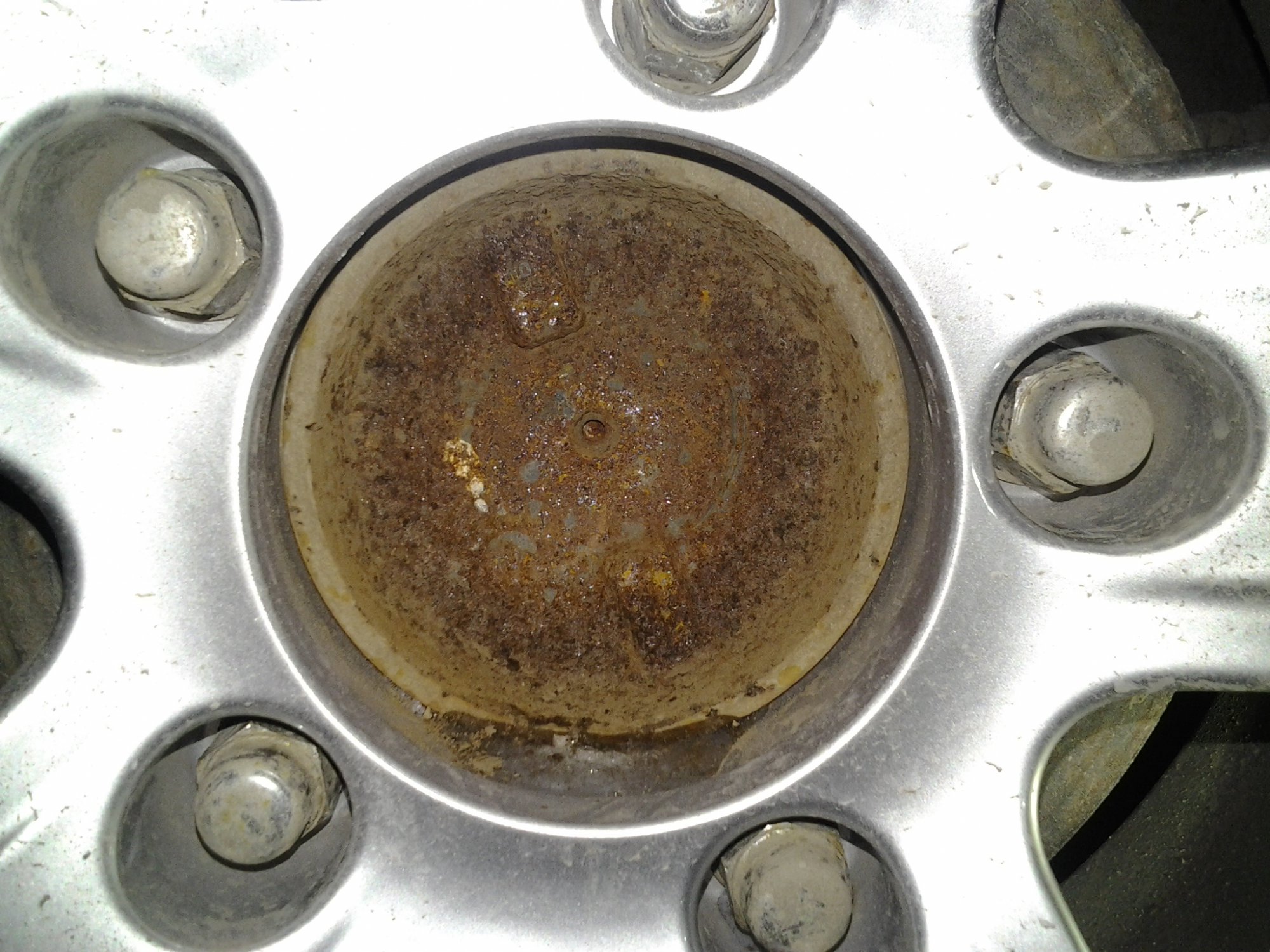

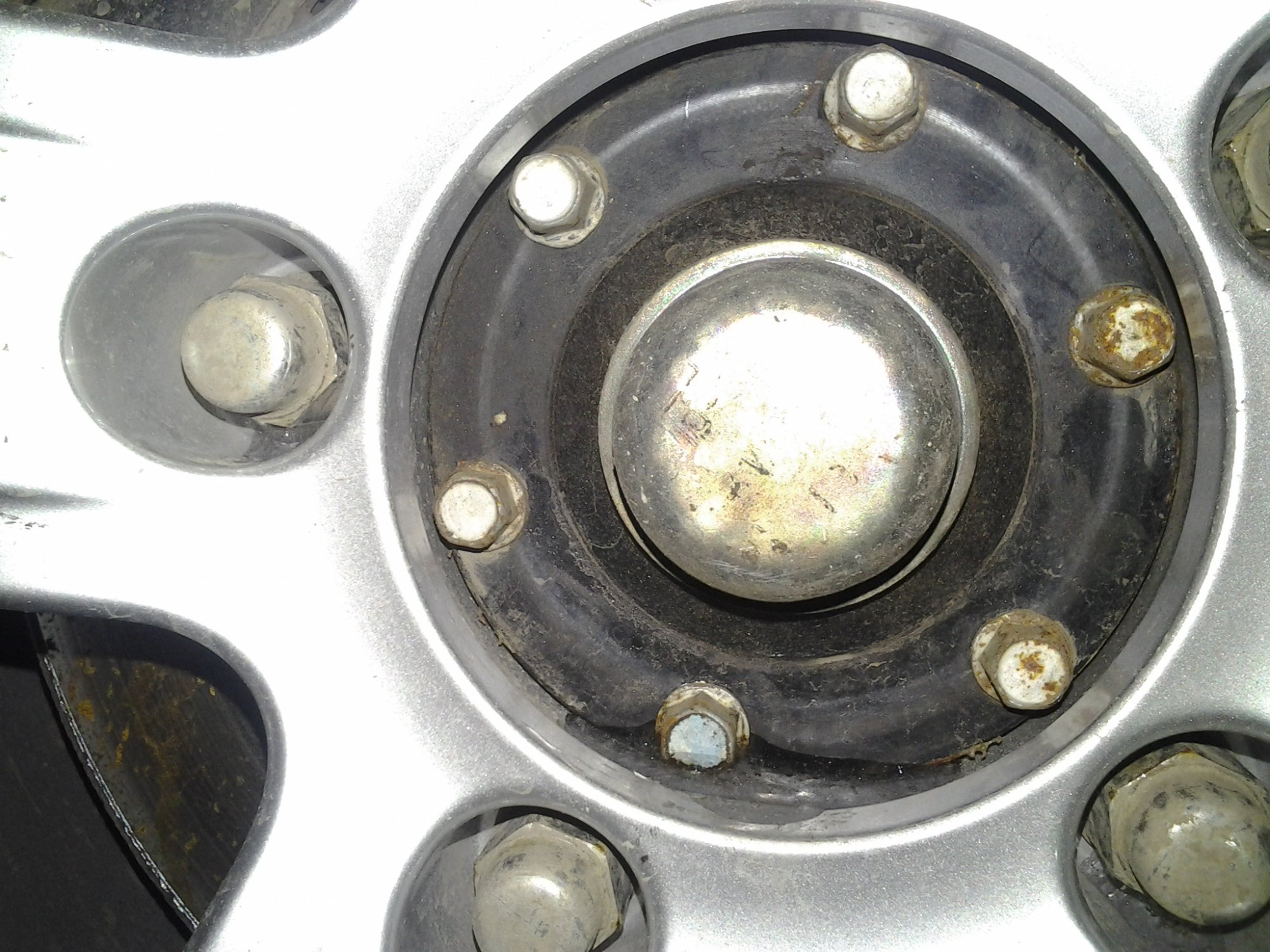

Я собственно не настаиваю, но беглый осмотр показал, что у меня на задних барабанах имеется выступ под ЦО, высотой около 5 мм и не отличающийся по диаметру (визуально) от переднего. Колесо не снимал потому как очевидно и так. Колпаки и с эскудовской (квадратиш) стоковой штамповкой и с родным литьем встают одинаково хорошо (не вылетают например). Проблема возникла из-за дизайна модели Ангара - КиК, но это другая история.
Как ни старался - на фотках трудно однозначно рассмотреть бортик, но он есть, и его диаметр вполне адекватен ЦО диска (установлен с ЦО 108,1). Авто в переделках не была. Может быть у америкосов более жесткие стандарты?
