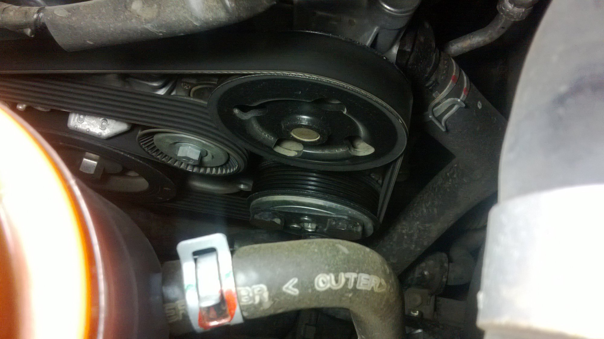

    купил новое авто с салона,проехал 3000 км и на горячую появился тикающий звук со стороны выпускного коллектора,визуальный осмотр ничего не дал,на воскресенье записался к дилеру -посмотрим что они скажут (двигатель j24b).........у кого какие мысли?!

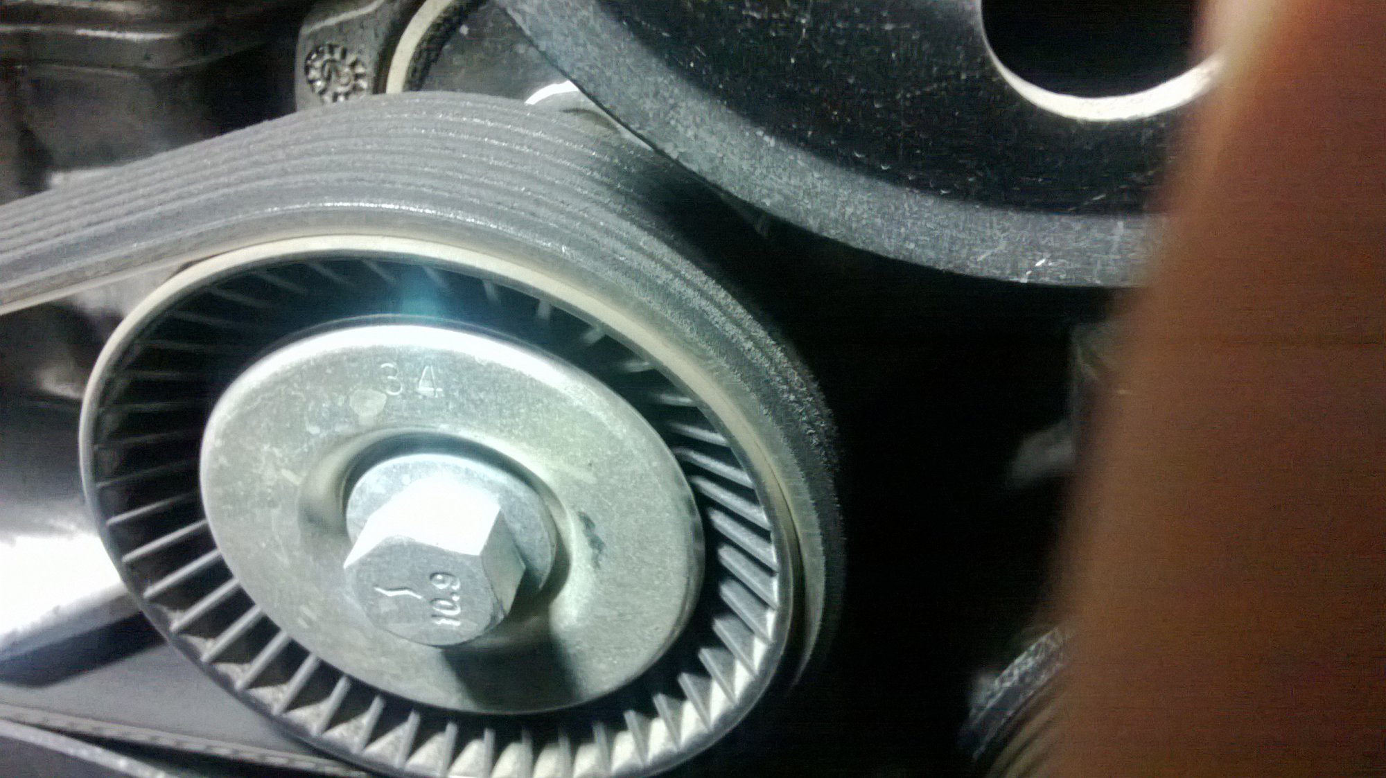

    ...не смешите.....только что снял защиту коллектора и детально посмотрел.....тикающий бряк издает ролик натяжения прводного ремня......рановато он сдыхает......

    Наверное смазки нет в подшипнике, попадал на такое, думаешь закрытый подшипник купил со смазкой, а он заяза без смазки.
  6. иван108
    3 дек 2013
    выкладываю фото ролика WP_20131203_002.jpg WP_20131203_002.jpg WP_20131203_001.jpg

    на новой машине тикающий ролик 100процентов гарантийный. случай В 2008г была отзывная компания по замене китайских роликов, они болтались и рвали ремень.

    иван108, вы наверное не ту машину за 1200000 купили. впереди еще сверчки и стуки в салоне и подвеске, о себе могут напомнить передний диф и блок.
    Знакомому на витаре этот ролик официалы 2 раза меняли, так и жалуется на тики.
    Почему у вас на фото двигателя теплового экрана (блестящей железки) над выпуском нет?

  22. иван108
    3 дек 2013
    тепловой экран был снят для определения источника несанкционированного шума (поначалу казалось что он и дребезжит) ....надеюсь,что кроме фейслифта они ещё и от данных болячек избавились,иначе........,а поначалу хотел кайрона,но официалы не захотели продавать 13-го года,а продавали 12-го по цене 13-го,ну я и плюнул на них и решил купить настоящего "беспроблемного" японца.......не уж то облажался...(((((

  31. иван108
    3 дек 2013
    всё,поменяли ролик-звук пропал.....в "подарок" дали старый-буду изучать.......может вдруг ремонто пригодно,а то новый нынче 7200 у дилера стоит....
