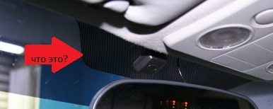

    Комрады
    Для чего у нас эта затемненная сверху хрень?
    3zx0ez-n8j.jpg [​IMG]

    122
    Красноярск
    Обычно в таких местах устанавливается датчик дождя и датчик освещенности.
    Для тех, у кого есть такие опции (или одна из них) - автоматическое вкл. дворников и ближнего света.
    У меня нет.
    На предыдущей машине было.

    датчик света есть, но помоему эта приблуда в панели, датчика дождя нет. Но на датчик эта черная сетка не похожа, либо антенна, либо хз чЕ, вот и интересуюсь, мож кто знает. Фото не моя, но тоже с НСГВ
