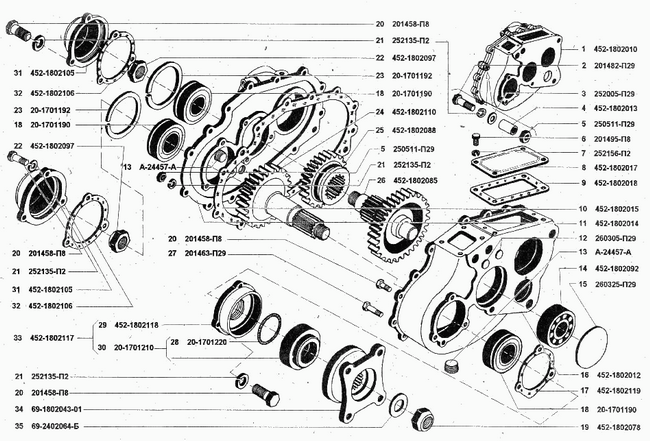

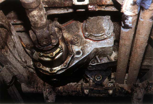

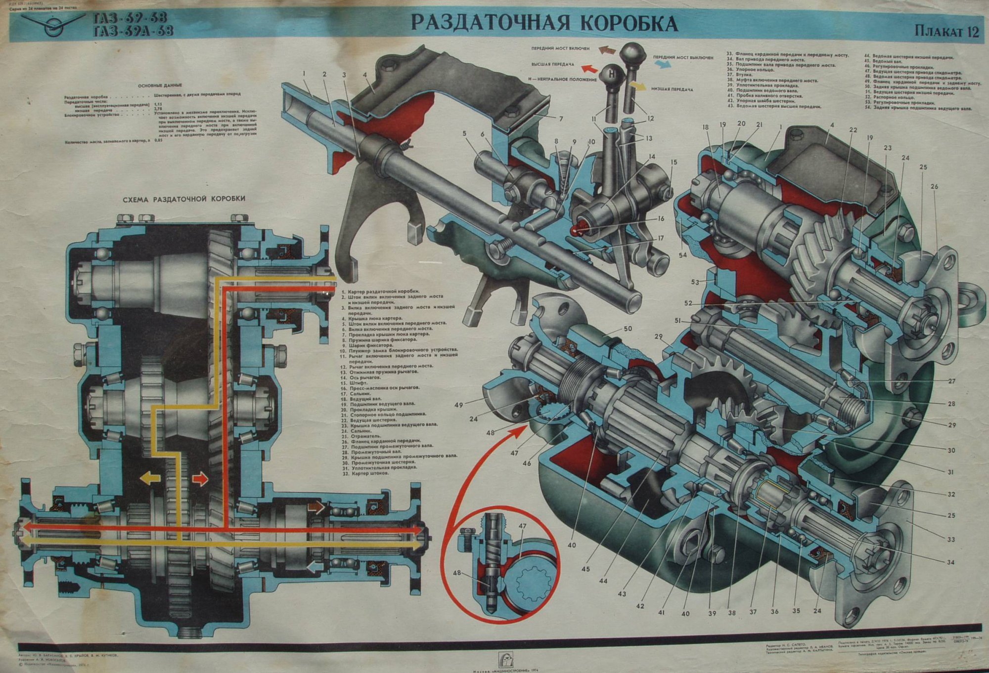

    ГАЗ-69
    СИЛОВАЯ ПЕРЕДАЧА
    Коробка передач Двухходовая с тремя передачами вперед и одной назад
    Передаточные числа на передачах:
    Первой 3,115
    Второй 1,772
    Третьей 1,00
    заднего хода 3,738
    Раздаточная коробка Шестеренчатая, имеет две передачи с передаточными числами 1,15 и 2,78
    Карданные валы
    Три на игольчатых подшипниках:
    промежуточный, задний и передний
    Передний и задний мосты Картер моста состоит из двух частей: картера и
    крышки
    Главная передача
    Коническая, со спиральными зубьями,
    передаточное число 5,125
    Дифференциал Конический, с двумя сателлитами
