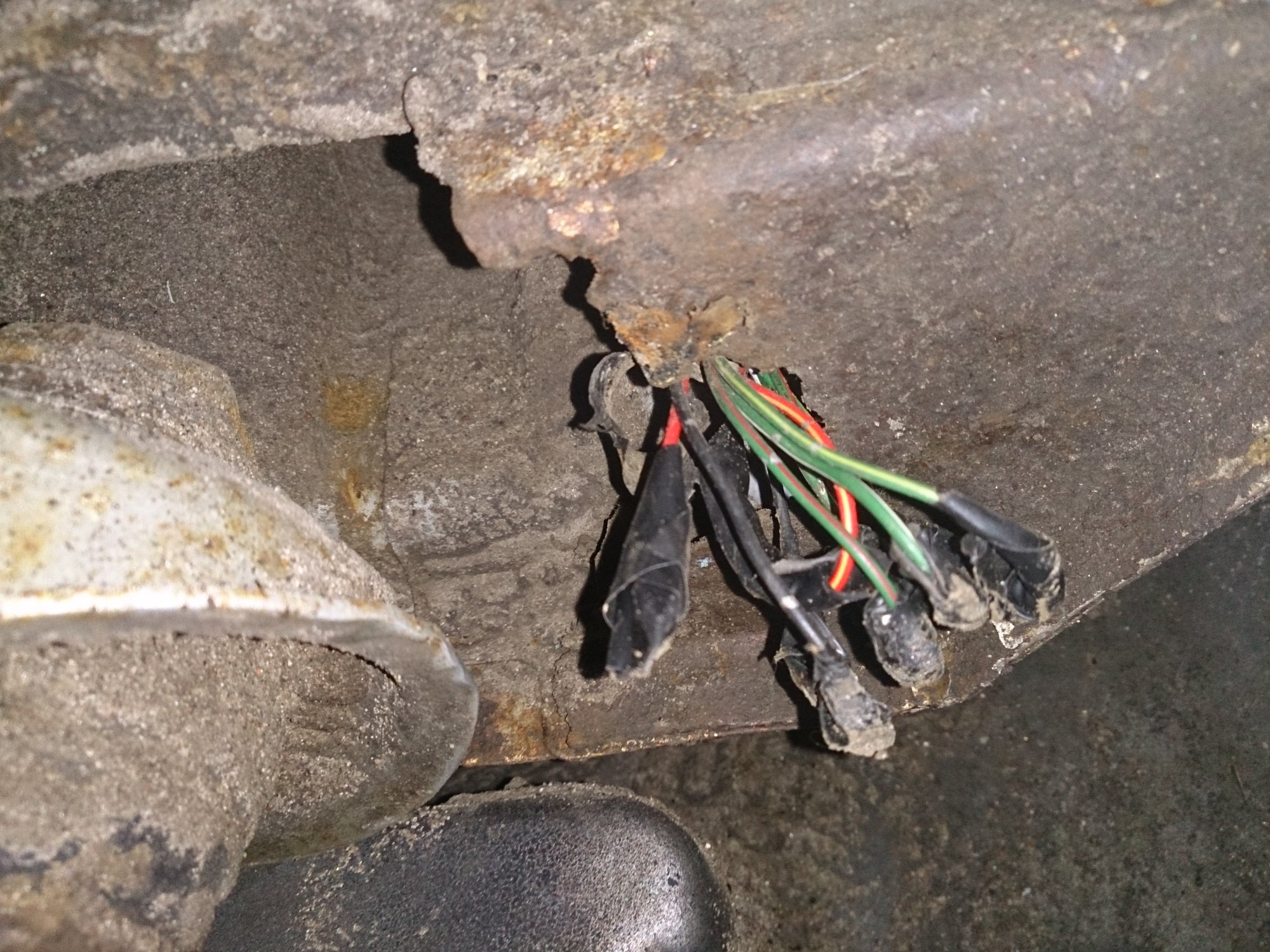

    Товарищи Джимниводы!Машинка у меня не новая,но очень надежная.Вот недавно случился казуз в дыру налепился грязный с химикатами снег и пришли в негодность контакты,вернее замкнули и сгорели нафиг.Следовательно предохранители тож. Отремонтировали. Надолго ли сказали "дыры заделать". Кто присоветует или что присоветует.
    "Заварить","залепить","заклеить"?? Спасибо. Могу подъехать. Москва.

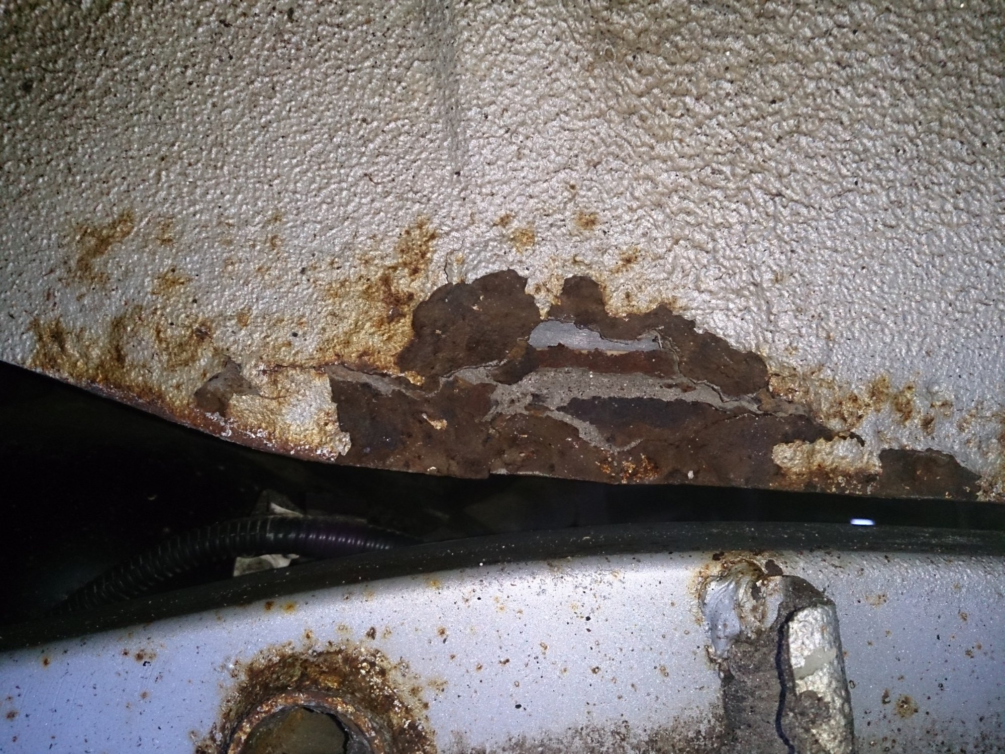

    В районе заднего колеса слева, где арка подгнил кузов, образовалась дыра в которую электрик вытащил клемы, сгоревшие с оплавленными проводами. Клемы срезал провода соединил напрямую. Говорит "дыры заделать, клемы лучше поставить целые". Так вот. Участки где ржавчина подъела кузов в области арок колес их много. Я б их все заделал и закрасил. Но я другой специалист. Вот. Теперь понятно? :)

    зачистить, заварить, покрыть антикором.

    Лучше и проще сделать латку и приварить,а потом обработать защитными средствами. Вопросик,что за клеммы погорели,к чему они шли?

    да да когда разбил задний бампер после покатушек менял сам, это клеммы задних фонарей,вот она проклятая DSC_0038.jpg
    а это работа электрика

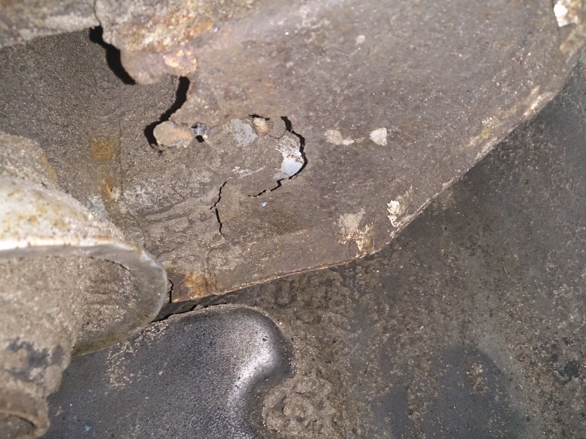

    еще одна "брешь"

    На вид ничего катастрофического.
    Если охота самому делать, тогда бери полуавтомат и куски приличной машины на латки или крышки от системных блоков, тоже металл подходящий.
    Обрезай всё ржавое до чистого металла и приваривай латки, потом обработка, грунтовка, покраска.
    Или к толковому кузовщику, так оно проще.

    А по-моему это уже весьма плохо, все-таки на первом и втором фото это опора кузова в воздухе висит.
    Передние опоры наверняка в еще худшем состоянии. Кузов надо бы снимать и конкретно все проваривать.

    мде. я бы провёл ревизию и откладывал деньги на перекидку кузова целиком, если таких мест не одно.

    Рама смотрю тоже уже гнить начинает в районе распорки, советую глянуть на внутреннюю сторону рамы в районе креплений продольных тяг к раме, если все плохо то пальцами насквозь можно пройти через раму...
