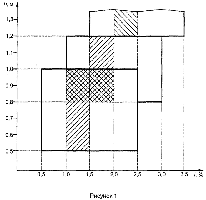

    DarkElf, Вы представляете себе данный стандарт? По стандарту, на который вы ссылаетесь, верхняя кромка фары должна быть не выше 1200 мм от ровной поверхности, на которой стоит ТС. Сходите с рулеткой к машине и подумайте. Можете изучить стандарт на внешние световые приборы автомобилей, это в любом случае будет полезно. Потом, при желании, можно будет продолжить конструктивное обсуждение ) Там есть чего обсуждать, но только с пониманием вопроса. Может и обсуждать не придется )
    P.S.
    Это к вопросу о больших ТС.

    Суть немного в другом )
    Согласен с тем, что обычно мало кто заморачивается на полноценное изменение конструкции с учетом всех особенностей...
    Верхняя кромка - это верхняя кромка оптического элемента, а не пучка света. Было озвучено в контексте сообщения от DarkElf. А второй параметр - это как раз угол наклона фары. Форму светового пучка фары, спроектированные по нашему госту, выдают примерно одинаковую. И вот зависимость угла наклона фары от высоты этой фары над площадкой, на которой стоит ТС, примерно следующая:
    По вертикали - высота установки фары в метрах; по горизонтали - наклон вниз светового пучка в %.
    Теперь можно добавить немного математики )
    Высота верхней кромки фар на джимнике в стоке около 0.9 м. Допустим, мы отлифтовали машину на 15 см и поставили колеса побольше, что дало нам к высоте еще сантиметра два... Мы остались в пределах госта? ;)
    А теперь вспомним, что в наших машинах есть такая вещь, как эл. корректор фар ) И поэтому совсем необязательно лезть к фарам с отверткой, при наличии трезво мыслящего водителя, который отрегулирует положение фар из салона по конкретной дорожной ситуации (к примеру, загрузки машины).
    А если по какой-то случайности, при лифте мы подняли корму нашей машинки чуть больше, чем морду... То у нас еще и могут появиться обратные проблемы... Ведь, как я понял, обвинение было в том, что фары светят выше от горизонтальной оси, чем положено? А в данном случае есть реальный шанс, что на техосмотре попросят отрегулировать фары выше, чем существующее положение. У меня, кстати, подобная ситуация была на предыдущей машине. Или у нас мало кто на техосмотр ездит, и как там проверяют световые приборы не в курсе?

    Firesnake, В теории мы можем остаться в пределах госта, но на практике при этом слепить встречного\попутного, разве нет?

    Sashelo, Нет. На практике мы можем слепить встречных водителей только неправильно отрегулированными фарами. Если все в пределах госта, наклон фар при установленном корректоре выбран правильный, то слепить не будем. А если возьмем сток, загрузим в багажник мешков с цементом и поднимем фары повыше, то слепить будем.
    Посмотрите, ведь формируемый фарой пучок света не изменился, ведь так? Значит излишний поток света влево, на встречную полосу не уйдет. Граница светового потока сверху так же четко ограничена, как и раньше. Значит, отрегулировав наклон фар, мы сохраним зону освещения в тех же рамках, то есть на своей полосе. При отклонении светового потока влево от оси движения на величину X, на расстоянии 20 метров (сверху он ограничен), световой поток уйдет влево от оси движения на расстояние Y. Меняем высоту фар, регулируем на те же 20 метров, величина X неизменна, значит величина Y так же не изменится.
    Я уже писал: единственный случай, когда слепим РАНЬШЕ, это подъезжая сзади вплотную к впереди идущему ТС (в зеркала). Это в том случае, когда наши фары выше расположены, чем зеркала впереди идущего ТС. На достаточно большую величину. Можно вспомнить подкравшуюся сзади фуру )
    Конечно, если изменить высоту фар значительно (люстра?), то, даже установив фары с правильно формируемым потоком света и отрегулировав их на расстояние, допустим, в 20 метров, мы можем ослепить тех, кто будет где-нибудь в 10 метрах от нас. Чисто теоретически... Но это слишком большая разница, и это соответственно запрещено.
    P.S. Здесь цифры приблизительные, "от фонаря", просто для примера.
    P.S.S. Фары ближнего света не предназначены для освещения трассы вдаль, для этого есть фары дальнего света. Поэтому формируемый ими световой поток ограничен сверху/сбоку: сильно ограничен слева от оси движения и расширяется справа от оси движения (для освещения обочины), в нашей стране.
