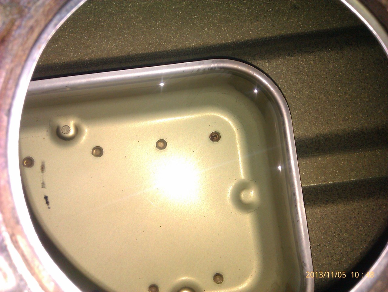

    Написала в первом посте, что поменяла насос с фильтром в сборе в ноябре. Обошлось удовольствие в 17 тысяч. Бак чистый был просто идеально, мне механик даже сфотографировал его. Говорит, не видел такого за всю свою работу: чтобы машине столько лет, - и так чисто внутри. Как новое.
  7. naive
    naive
    15 окт 2008
    Баллы:
    Великий Новгород
    Бак внутри

    Что-то сказка не складывается: "стала пропадать тяга. Как обрубает" или "Обороты растут, машина не едет"?
    Когда "Обороты растут, машина не едет" "с места не тронуться, и запах то ли палёного чего-то" это сцепление буксует, им и воняет.
    Когда "стала пропадать тяга. Как обрубает" это топливный фильтр https://suzuki-club.ru/threads/10412/page-2#post-266810
    Это только кажется. Не всё то грязь что....
    Ваш механик увидел что всё "идеально чистое" и не стал ничего менять. Стребуйте с него ваш старый бензонасос с сеткой.

    Именно вам. Не надо думать что если бак такой красивый внутри, то он (фильтр) чистый.

    Это ваша: "Бак чистый был просто идеально, мне механик даже сфотографировал его."
    А это я себя процитировал: "При первом вскрытии вижу что сетка чиста, никакой грязи. Однако это обманчиво. Сетка желто-коричневого цвета, хотя изначально была белой. Этот налёт и закупоривает её. Она уже практически не продувается ртом.
