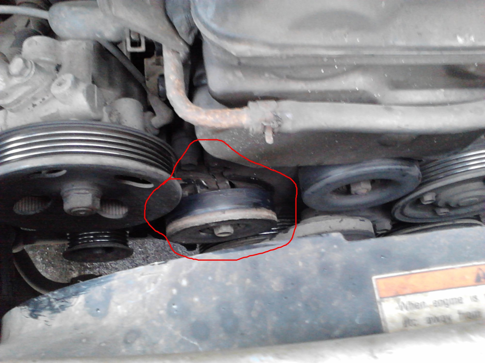

Вчера порвался ремень генератора. Модель с кондиционером. Двигатель J18А
Ремень видимо порвался изза ролика (см картинку)
Вопрос 1. Что это за ролик? подозрение, что это "Ролик натяжителя ремня кондиционера"
http://www.exist.ru/price.aspx?pid=EFC036A9&sr=66&Cat=Suzuki
Вопрос 2. Если это всё таки "Ролик натяжителя ремня кондиционера" и с учетом того что кондиционер у меня давным давно не работает, можно ли купить ремень генератора от модели без кондиционера и установить его в обход сломавшегося ролика.
Вопрос 3. если ремень таки надо ставить только родной, то такой ролик лучше в сборе с блоком (~ 2500 и выше) покупать или отдельно (~600 - 1500р)? и какая марка из аналогов лучше подойдет?
Спасибо.

  1. Скорее всего ты прав. (не знаю мотор J18).
  2. На кабрике с G16 так и сделал. Кондей не работает. Купил короче ремень.

Это ролик с пружиной. Натягивает все)). Он не разбирается, а меняется узлом. Недавно своей знакомой именно так и сделал. Ремень короче и следи за количеством ручьев на нем, чтобы потом не бегать)). Так и говори:"Ремень на модель без кондея". Я ставил на J20.

Не ипите мозг!!!Откручиваешь ролик от механизма и меняешь в нём подшипник!!!Только ставь импорт,мне подошёл от VW какого то уже 3 год с ним передвигаюсь и всё о"кей.На счёт кондея не знаю.
Забыл сказать: за одно и проверь 2-ой ролик,там тоже можно поменять подшипник без проблем(ролики то сами сделаны из железа!!!)

спасибо, попробую подшипник поменять.

Если что пиши!
Номер натяжного : 623zzc3
Номер паразита: 6005-2rsh "skf-explorer

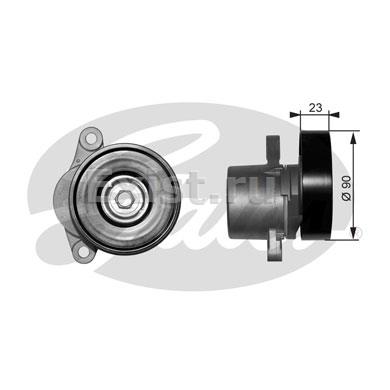

Вроде такие были.А размер должен быть как и у паразитного ролика(ну почти).
Сделай проще - найди в городе хороший магаз с подшипниками,снимай у себя и к ним...делов то на час!
Я когда себе менял уложился вместе с такси в 600руб.
max_5026
17 Март 2014
Иваново
Sidekick Sport 1800CC ручка 5дверей J18A
Подшипник там стоит банальный 6203 закрытый, стоит до 100руб, а ролик дешевый не стал бы советовать. Заказал в Экзисте дешевый, не пдошел, так как из натяжителя торчит головка болта и ролик, поэтому, должен быть чашкой. Движка у меня J18 c кондеем.
