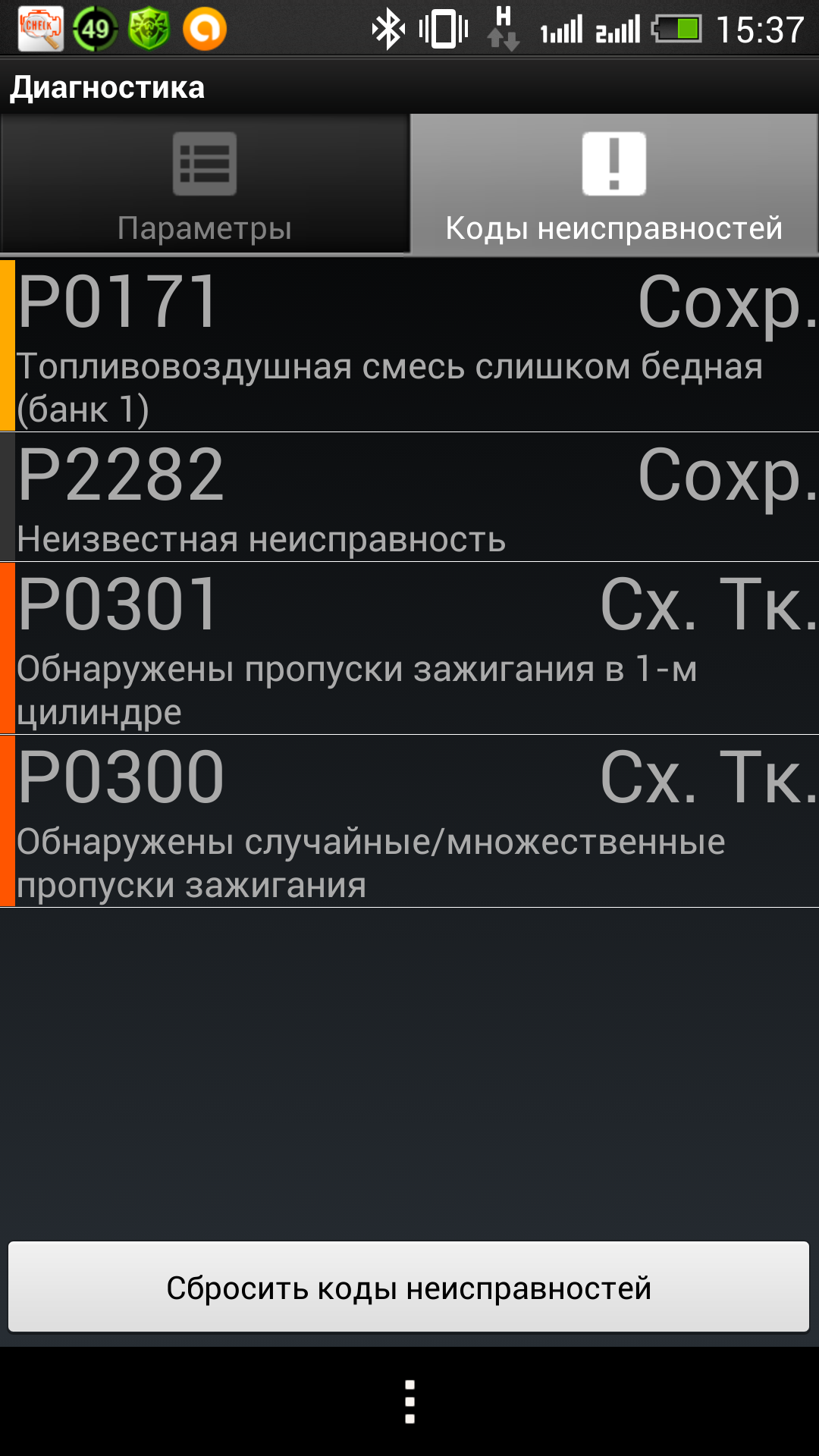

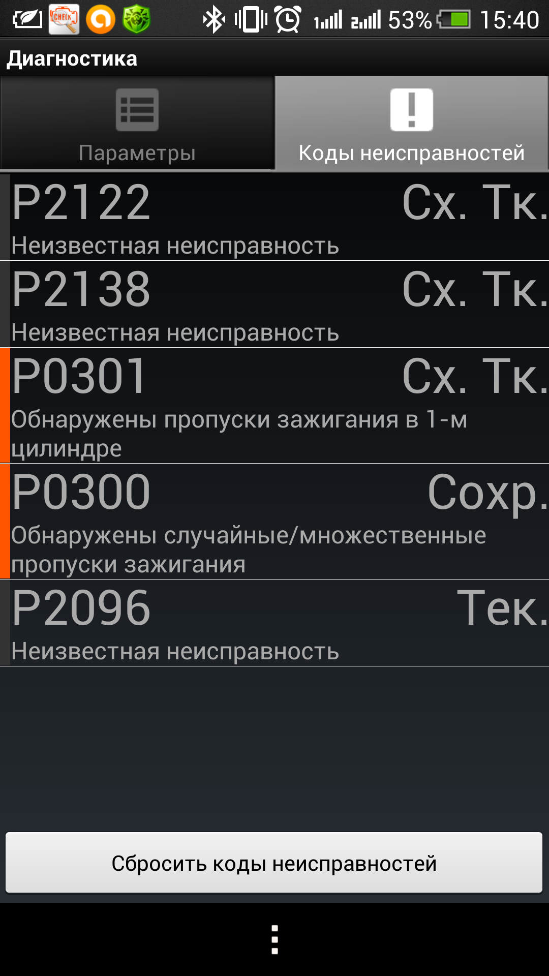

    Когда все было законченно, собрано запустил двигатель и получил плачевную картину.
    После такого результата все перебрал по новой, перепроверил, ошибки исчезли.
    Однако они начали появляться через некоторое время и при оборотах двигателя более 2100 об\мин.
    В общем ездил как черепаха и наблюдая за появлением ошибок.
    Периодически выскакивали ошибки P0300, P0301, но в основном
    на бензине.
    Другие ошибки (P0420, P0430, P2122, P2138, P2096) выскакивали с разной периодичностью и не всегда, но в основном на газу и при высоких оборотах.
    Любое появление ошибок сопровождалось отключением ESP.
    Так же заметил особенность, что ошибки P0300 и P0301 не всегда сопровождались включением "чек".
    В общем почитав инструкции и потратив очередной выходной, виновник ошибок был найдет.
    Им оказался изношенный хомут трубки газовой форсунки первого цилиндра. Во время работы двигателя хомут самостоятельно раскручивался и в впускной коллектор поступал воздух. Это приводило к вышеописанным ошибкам.
    Вот такая мелкая копеечная запчасть доставила кучу головной боли.
