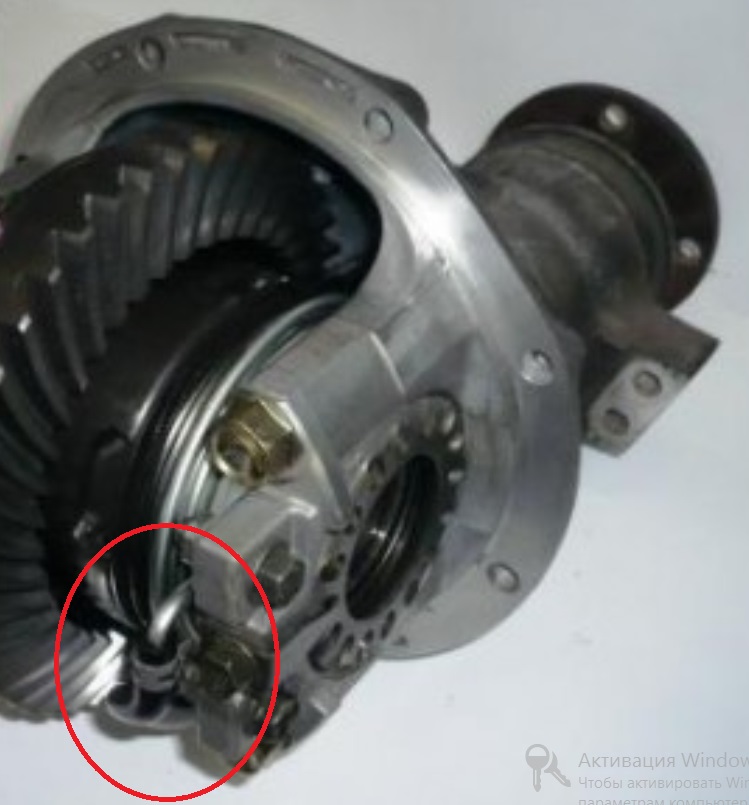

Вопрос №4: как должен лежать шланг в редукторе? Не мог он просто оторваться? При замене, использовать герметик? 27750-85F41

Расположение патрубка внутри редуктора (видно не очень, разобрать можно, увы больше нет фото):
