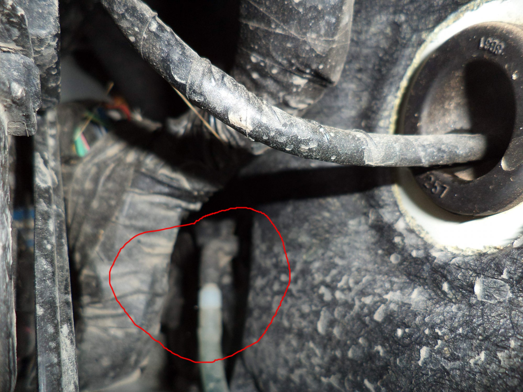

    Хочу добавить, что при замерзании жидкости в трубопроводе а потом оттаивании может создаться пробка и сорвать трубку в районе соединения как часто у меня бывает. Соединение имеется в моторном отсеке. Туда трудно подлезть рукой приходиться снимать блок предохранителей и как-то втискиваться.Пытался более прочно зафиксировать это соединение, но не получалось теснота мешает ужас.Довольствовался тем, что вставлял вновь трубку в трубку и так вот продолжается на протяжении 7 лет владения автомобилем

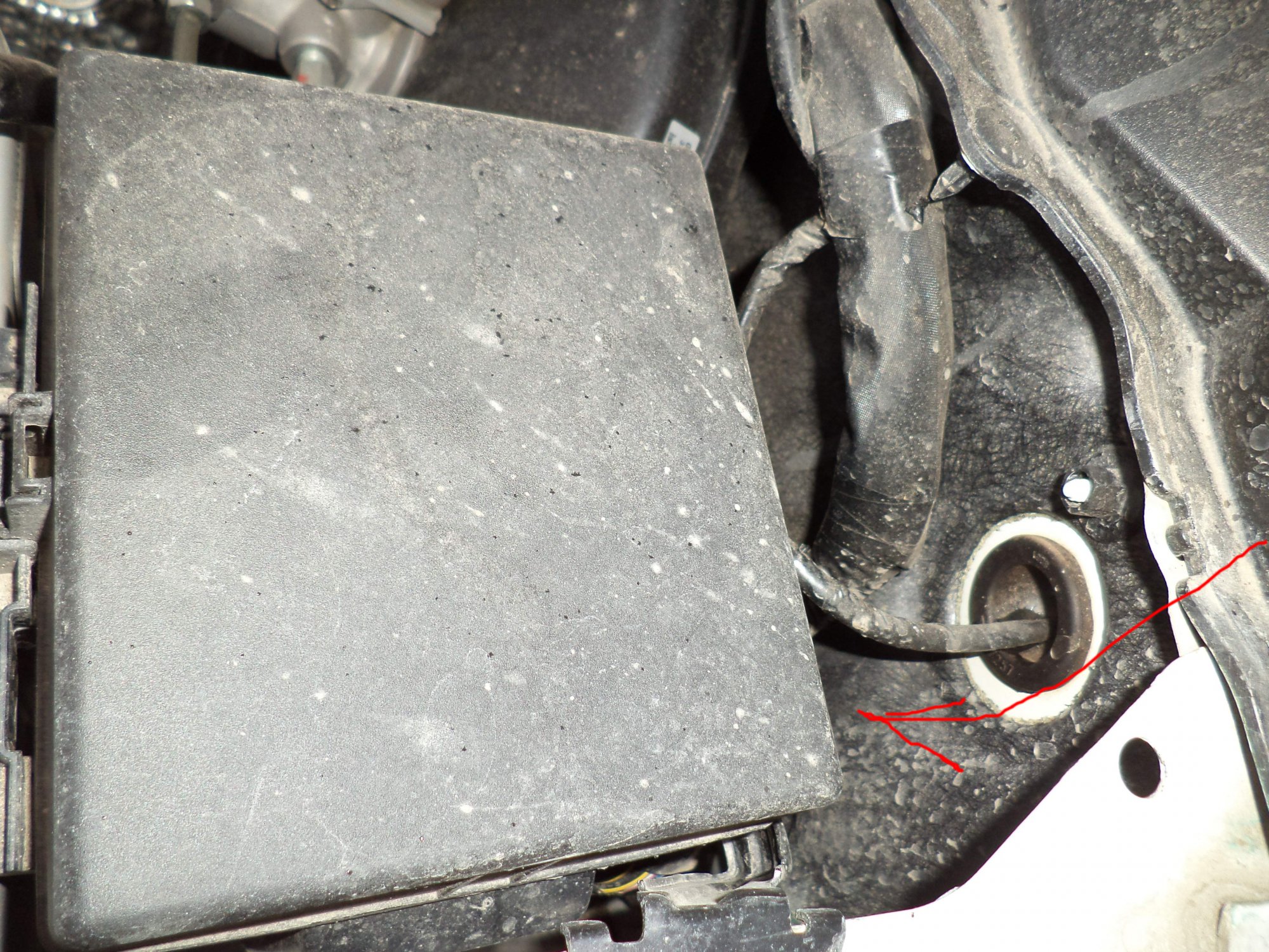

    1. "Разморозить" систему можно загнав авто на мойку.
    2. Посмотреть на месте ли шланг омывателя под капотом. Место расположение можно увидеть тут https://suzuki-club.ru/threads/45434/ искать м/у коробкой предохранителей и салоном.
    3. Если сорвана трубка- надеть и прокачать жижу. Если не сорвана- снять и прокачать, чтобы воздух убрать, потом надеть. У меня получается снимать/одевать без снятия блока предохранителей (у дилера это стоит 700р). Сейчас вообще медицинский держатель пользую, чтобы меньше корячится.
    Место подсоединения обведено "красным ".
    До соединения трубка идет вдоль левого крыла, до омывателя- под обшивкой потолка: вроде там не должно перемерзать
    ЗЫ "пробка" каждую зиму. (2 зимы)
