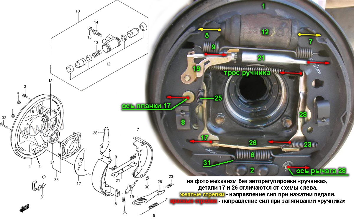

Столкнулся с загадкой в задних тормозах , менял колодки (после 45т пробега) , старые остались как новые. Виноват оказался колдун - был в заклинившем состоянии + потекли оба цилиндра . Все поменял, ампутировал колдуна , переложил всю магистрать от ГТЦ. Заглушил связь колдуна с передним контуром. Все собрал , Левый механизм работает как надо , дергаешь колодку руками - распоная планка раскручивается . С правой стороны не работает , пришлось развести в ручную. Разница в том что слева стоит механизм с донорского моста с пробегом 100т.км , справа родной 280т.км , как ни смотрел на них никакой разницы не увидел. Что в этом механизме может изнашиваться в паре распорки и маленькой планки которая ее подводит? Или разводить в ручную и выкинуть маленькую планку?[DOUBLEPOST=1485207584,1485207164][/DOUBLEPOST]Нашел картинку , планка под номером 19,распорка под номером 21. Вот не крутит деталь 19 эту звездочку на детали 21 :)
