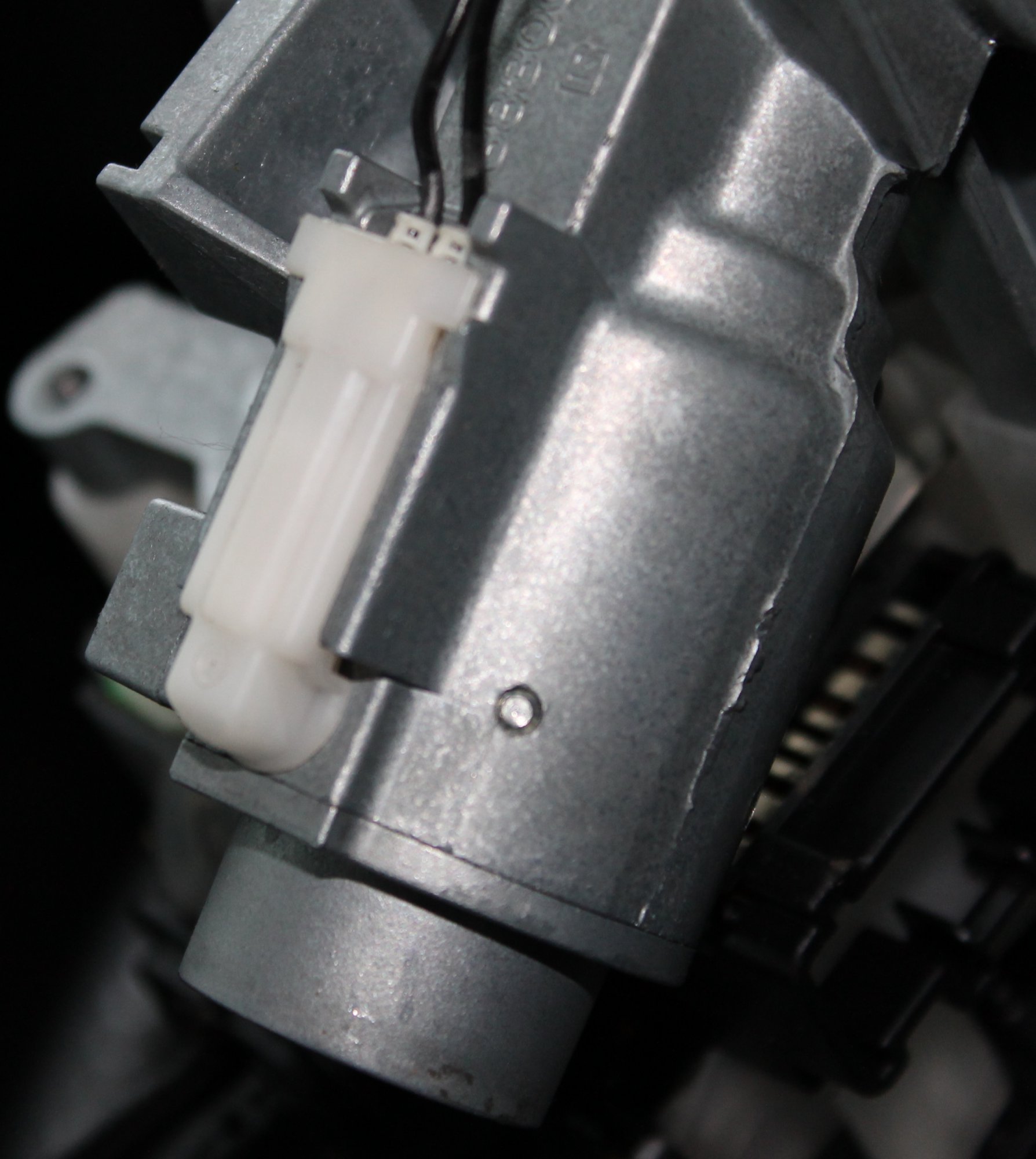

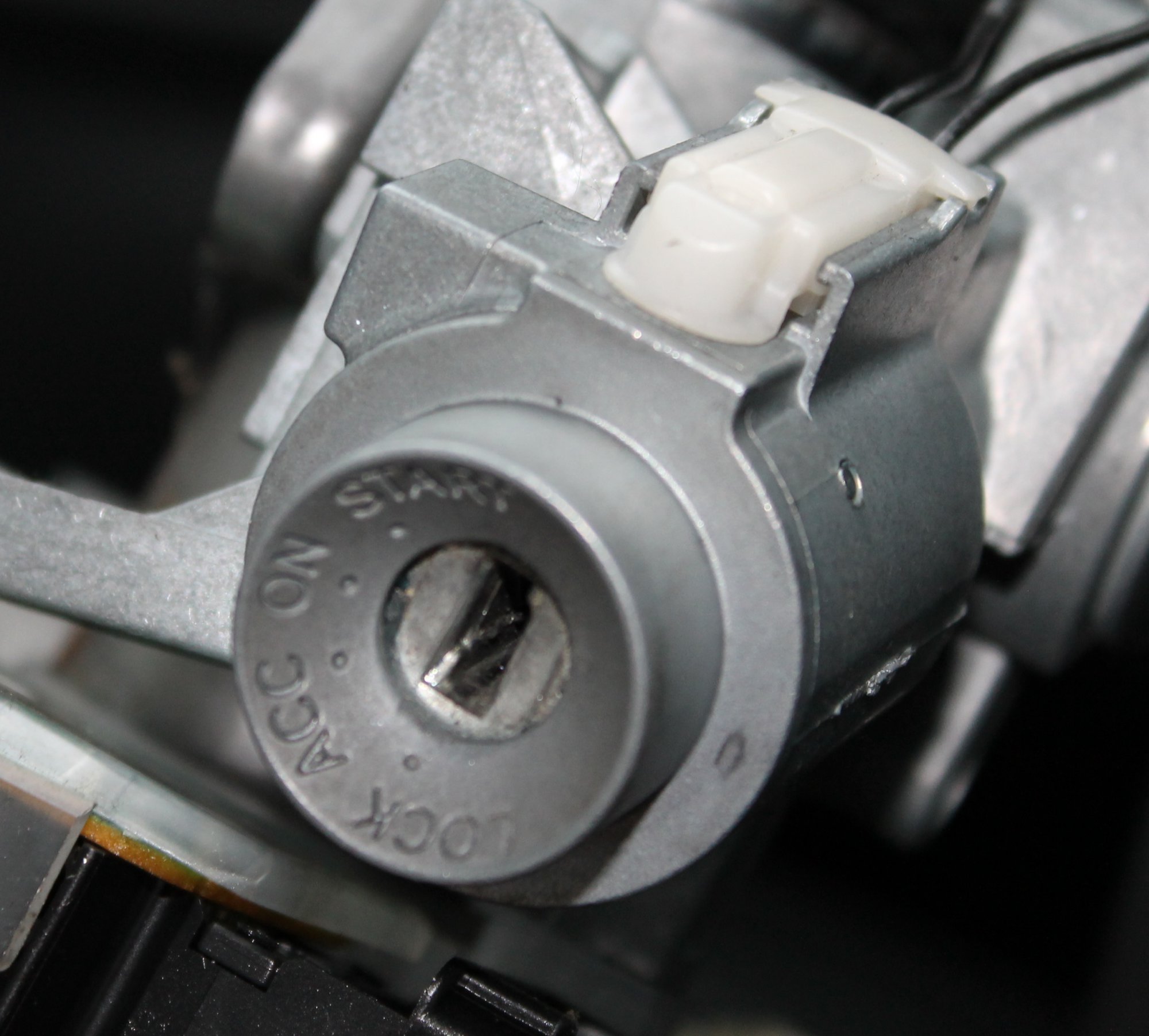

Сегодня при снятии рулевой колонки, отсоединил от неё все штекера. Но один на замке зажигания так и не удалось. Попробовал его сдвинуть, от чуть сдвинулся и всё. Я его сдвинул обратно, но теперь ключ в замок никак не вставить. Может кто-нибудь сталкивался с этим, или в курсе как это исправить? Видимо в этой белой штуковине стоит включатель какой-то, или блокировка? Буду благодарен за информацию. Фото прилагаю.

Не сталкивался, но по идее в этой белой штуке должен стоять концевик наличия ключа в замке. Наверное его надо было снимать со вставленным ключом...
Кстати, по фото кажется, что белая штука не до конца защелкнута выступами в пазы.

Ключ вставил, но всё-же с усилием. Поворачивается без проблем. Вот только с белой штуковиной видно беда случилась. На место не вставить, и видимо что-то там выскочило. Интересно, можно её снять, и всё поправить? Вот вопрос!!!

К сожалению не в курсе, может кто ещё откликнется. Вот нашел фотку замка от другой машины, думаю у Вас что то подобное, т.е. снимается этот концевик именно со вставленным ключом. Вот ещё фото.
