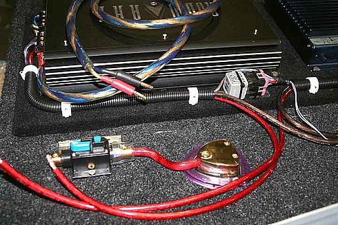

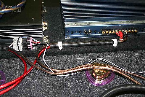

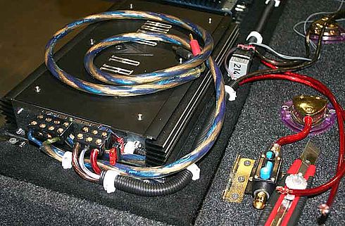

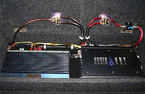

    Короче, в связи с полным пересмотром концепции системы и приобретением новых усилителей, один из которых (самый вкусный) сильно греется из-за большого тока покоя, мне пришлось перестраивать нишу по новому.
    Усилители встали радиаторами вверх, по бокам будут установлены вентиляторы на вдув и на вытяжку, силовая проводка переделана в соответствии с требованиями безопасности.
    (На фото акустические и межблочные провода не разведены должным образом, сегодня меня хватило только на силу)
    Итак
    дистрибьютеры переехали на верхнюю открывающуюся крышку
    усилители установлены неподвижно на основе, обтянутой карпетом и плотно входящей в нишу
    Проводка питания убрана в гофру и жестко закреплена на основе
    Реле служит для подключения усилителей и вентиляторов при включении магнитолы
    установлен дополнительный автомат для отключения питания системы при проведении работ без отключения аккумулятора
    Акустические и силовые провода, идущие к сабвуферному усилителя тщательно и неподвижно закреплены
    (Тех, кто все порывается экспериментировать со штатной проводкой, прошу обратить внимание на сечение кабелей. И это по минимуму)
